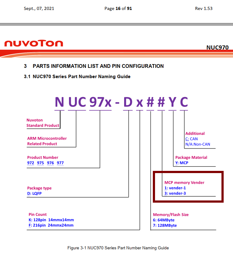

NUC972DF62Y 与NUC972DF61Y
同一款产品,之前用NUC972DF61Y,一切正常,有一个批次居然买了NUC972DF62Y,同一个程序文件,下载到NUC972DF62Y,机器随机死机,下载配置也用了NUC972DF62Y.ini, 两个差别就是ddr配置文件,查不出来哪里引起62死机,有人也遇到这类问题吗

现在的文档里头,没有 2 这个内存厂商编号了,只剩下 1 和 3。文档中没有找到这些编号所指向实际厂商名录。根据楼主的描述,2号厂商的 DDR,可能是速率上不去,然后被新唐换掉了

这时得有图为证:
