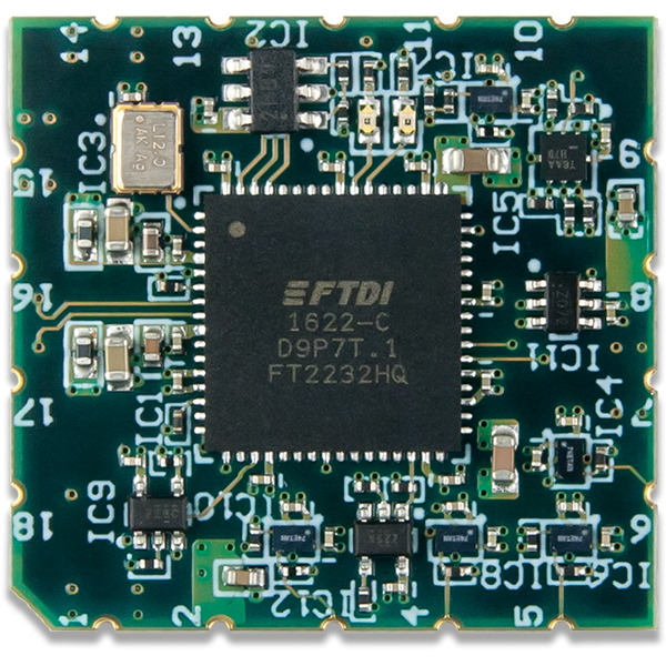

这块JTAG-SMT3上的器件是什么?
如图,板上的IC4、IC6、IC8等,是什么芯片?
找不到原理图,只能看板子上的器件了。
多谢!

Re: 这块JTAG-SMT3上的器件是什么?
ft2232
看到楼主的另一个回复了。有篇论文给出了几个IC的型号和一个稍作修改后的原理图,但没有直接给出SMT3-NC的原理图,可以参考一下。An Example of PCB Reverse Engineering – Reconstruction of Digilent JTAG SMT3 Sche.pdf

@metro
1,居然有人拿逆向工程发论文!
2,这都能被你发现,太厉害了!佩服佩服!高手啊!

冰寒梅傲 说:
图有些不清晰,可以加我QQ:1287905498 ,发原图,我帮你看一下
这个就是原图。从digilent网站上抓的。
请问eeprom里面的内容怎样设置?我从开发板读取后再写入另外一个,无法实现jtag功能
qi_yuexue 说:
最好用FT公司的编程软件读取下你的EEPROM是否正确,其实EEPROM就是一串驱动识别码
qi_yuexue 说:
大概率是EEPROM没写对 最好写完eeprom后再读出看下数据是否相同。

qi_yuexue 说:
估计要么没读对要么没写对,如果设备管理器能看到证明硬件没问题,ide里看不到的话,估计就是eeprom内容不对,我记得github上有人把各种这家的烧录器的eeprom内容dump出来,可以直接烧录那个。
FT2232HQ,坛子里有人说xilinx的vivado支持自制了,去找找,第一个帖子就是
