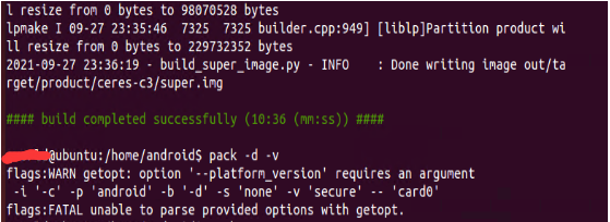

A133编译完成后,打包不了,望那位大神指点一下

碰的过这个问题,环境的问题,但是我也没找到哪个工具版本导致的  不知道是不是python  改过几个版本没有效果。
一开始装的ubuntu20.04 server版本,正常。
后来主板坏了后换了主板重装系统,装的20.04 desktop后就有上面这个问题,折腾了好半天没弄好,就索性直接装回server版本。

非常感谢,用server版本打包确实没有那个问题。

提示的那几个参数要加上才行。
