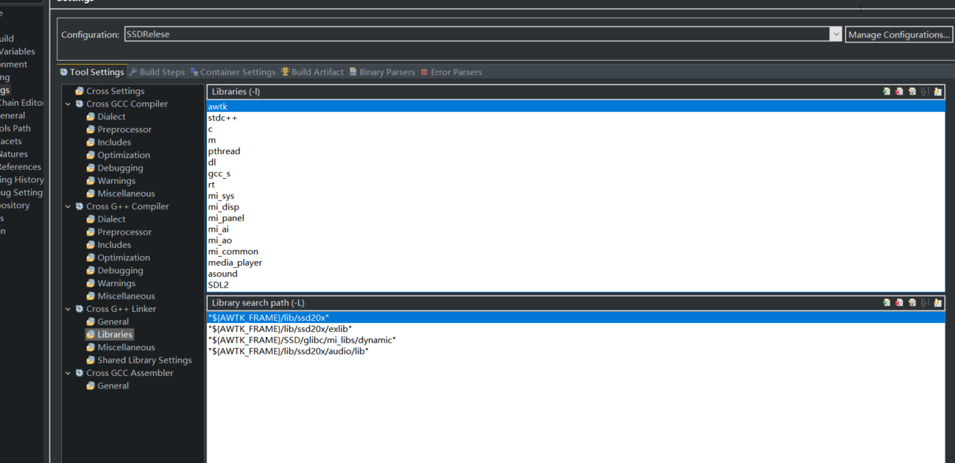

我移植过,不过我的板可能跟你的不同。
你遇到什么问题?应该很顺得呀。

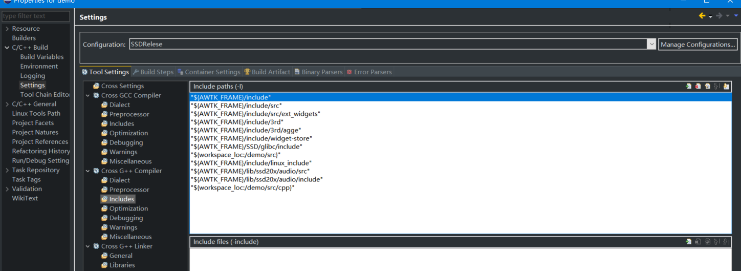

分享一下我的方法给你参考:
1、将AWTK用SSD的GCC在LINUX下编译成so,这样后面的开发都可以在WINDOWS下进行,将对就原.a\.so拷到WINDOWS下去。
2、将SSD的SDK中的一些LIB考到WINDOWS,主要是ex_libs\mi_libs\package下的libc,当然还要include。
3、根据你的屏引入CC0702I50R_1024x600.h或其它,引入sstardisp.c和.h
4、window_main.c application_init加入
#ifdef AWTK_SSD
MI_DISP_PubAttr_t stDispPubAttr;
stDispPubAttr.eIntfType = E_MI_DISP_INTF_LCD;
stDispPubAttr.eIntfSync = E_MI_DISP_OUTPUT_USER;
sstar_disp_init(&stDispPubAttr);
#ifdef AWTK_SSD_MI
play("/customer/pizzicato.wav",15);

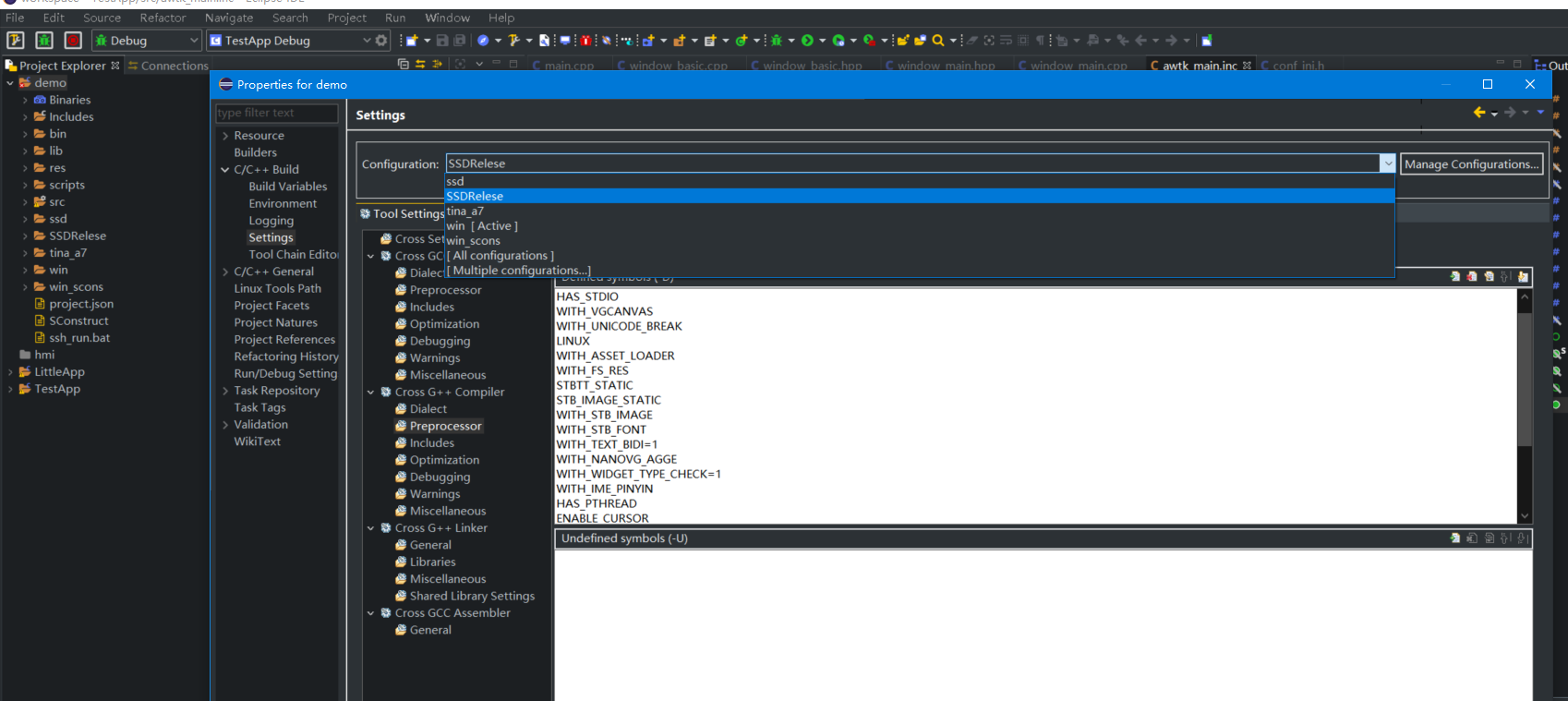

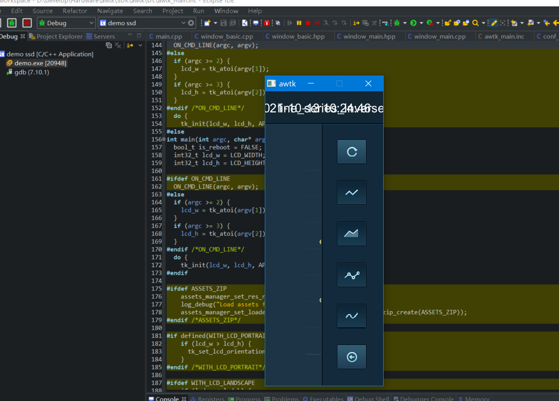

我上面的方法其实也适合V3S、A33、甚至F1C都可以。
在LINXU下编译好So后,做应用开发基本不用进LINUX了,全在WINDOWS下进行。
而且可以用WINDOWS下的调试器设置断点,调试,切换一下配置就可以编译不同平台的应用。

这个方法好 windows下用什么开发工具
我用eclipse
