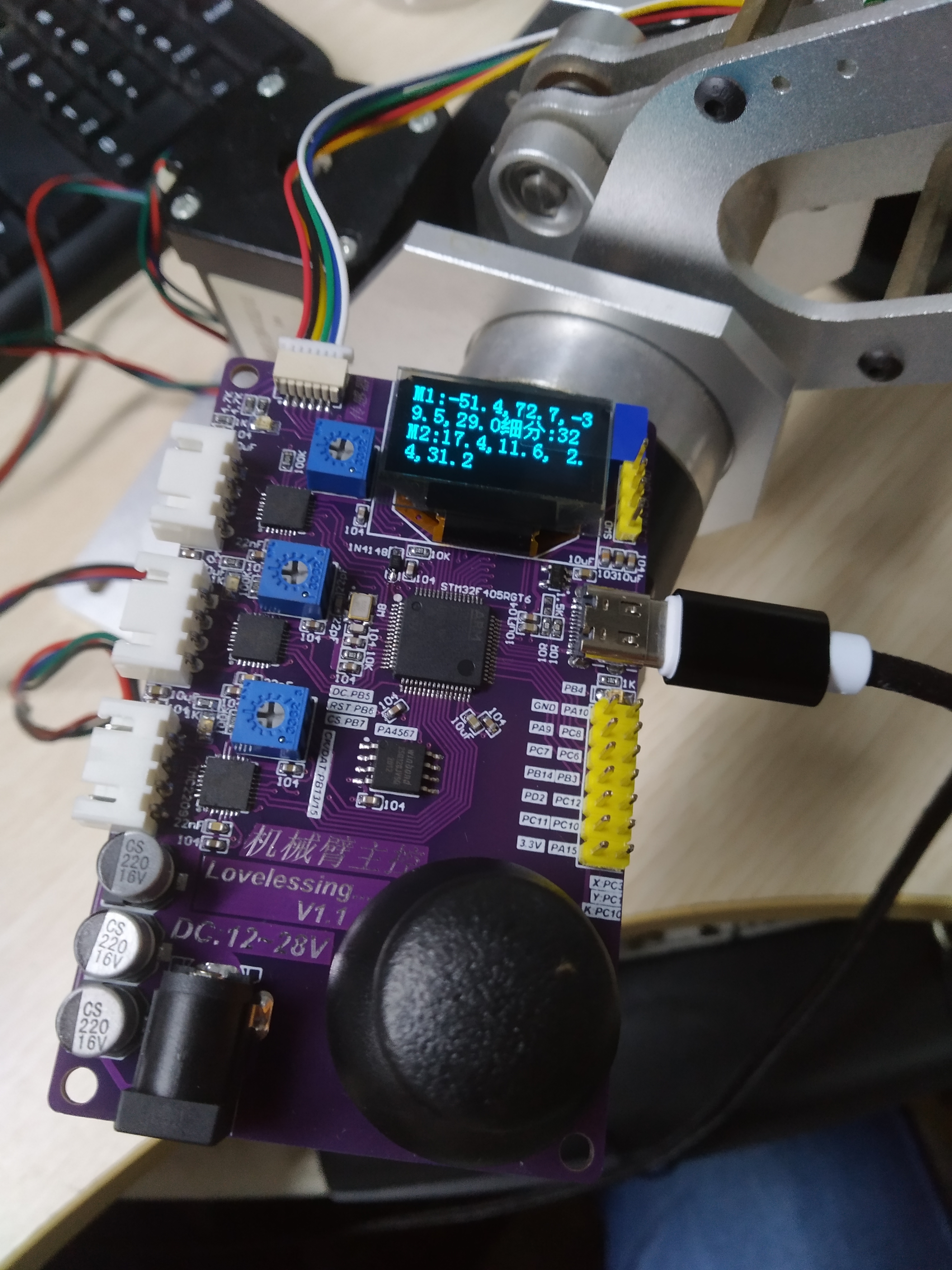

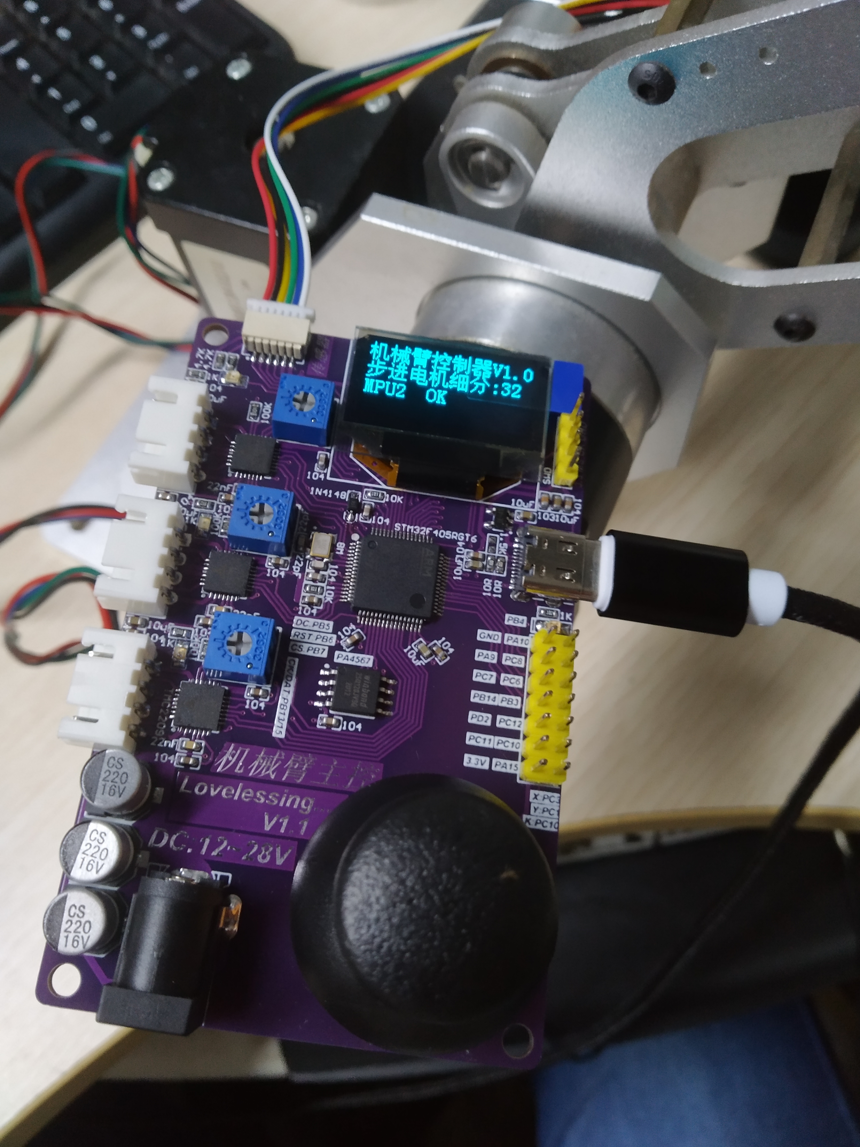

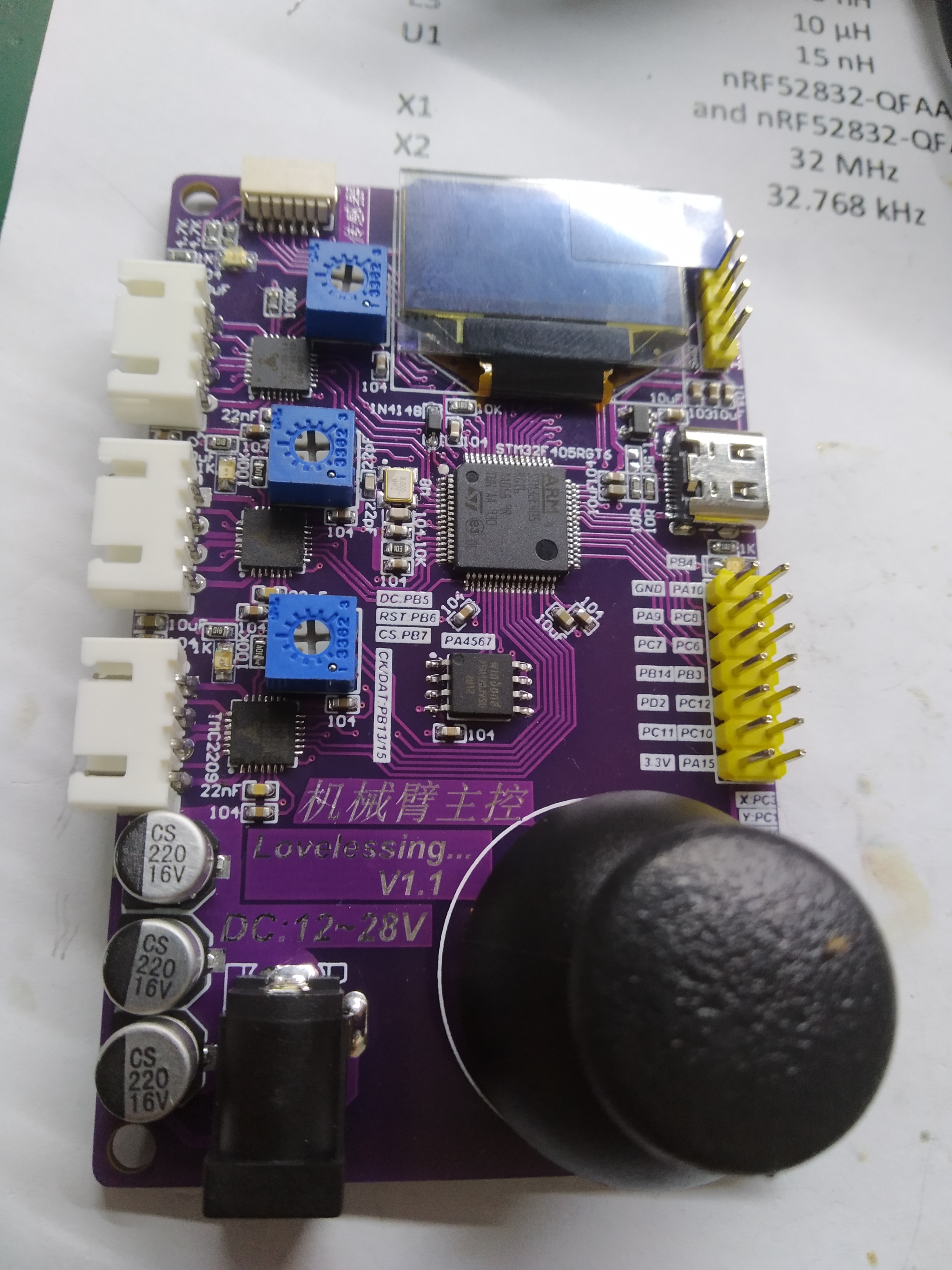

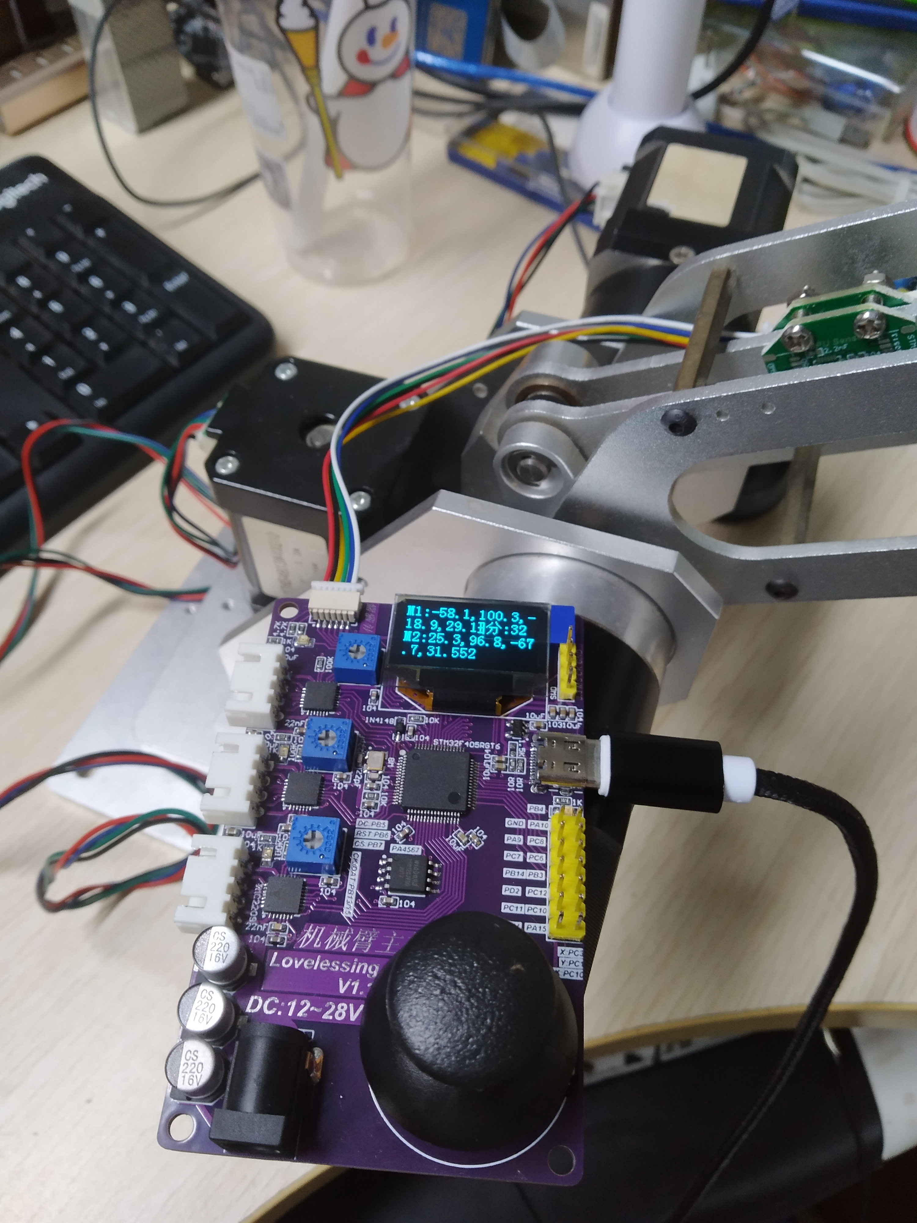

画了个一体脱机机械臂驱动器
画了个一体脱机机械臂驱动器,程序还在开发中...

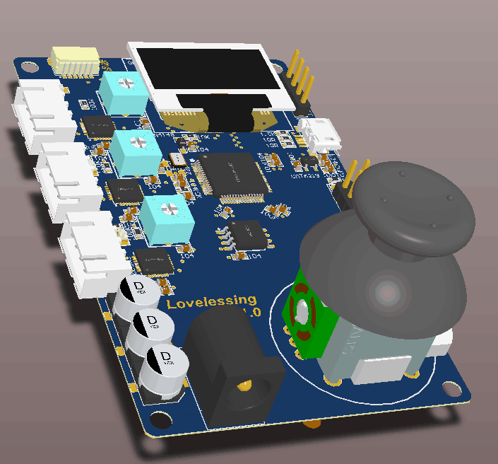

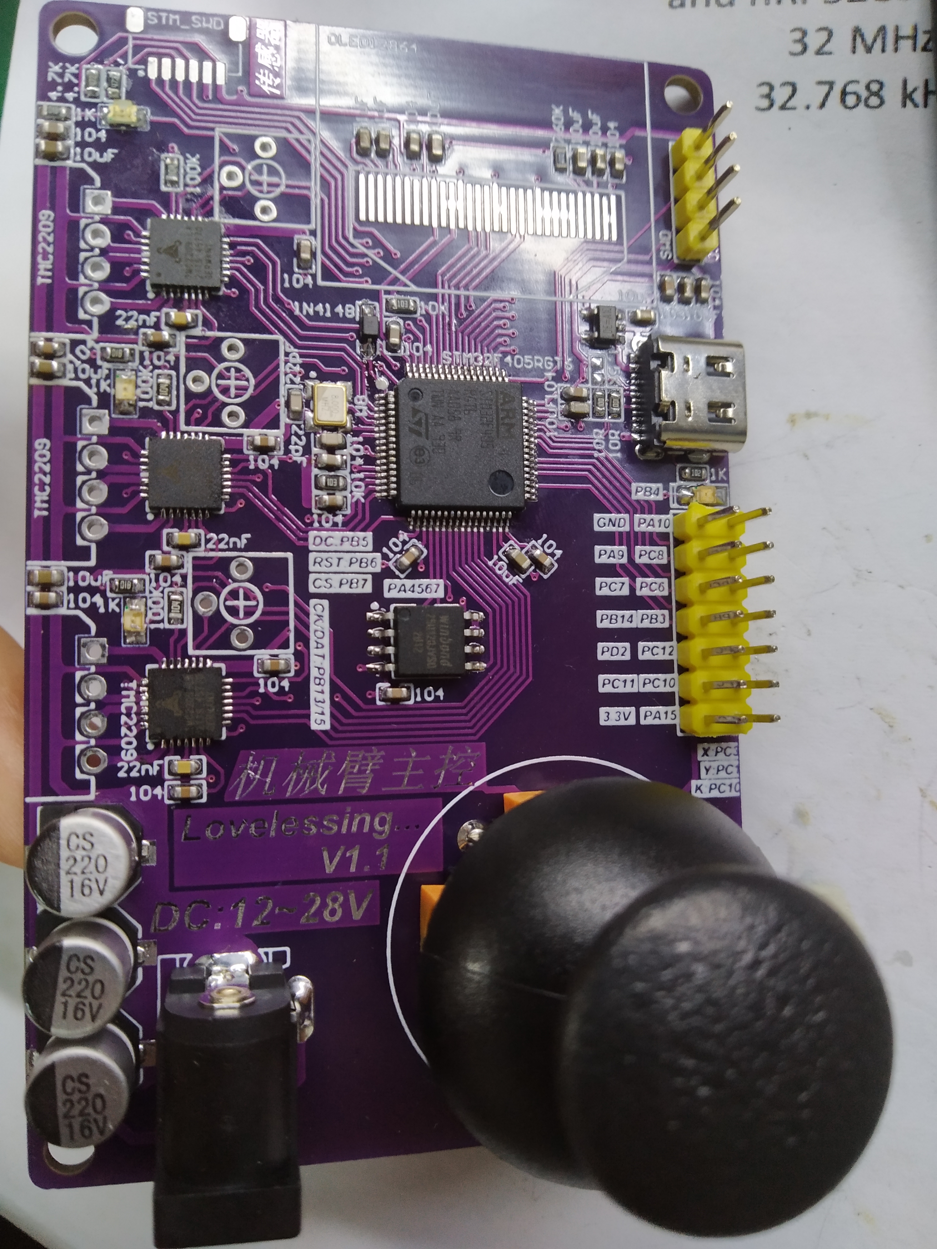

板子挺好看。   画板用的什么软件? 阴文的丝印文字是怎么做出来的?

liyucai 说:
AD16,阻焊层输入文字即可
