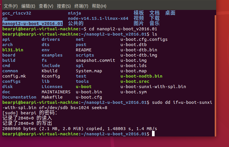

大佬,我用官方的sd卡固件试了,串口无输出。自己重新编译了uboot并且生成u-boot-sunxi-with-spl.bin文件,拷入SD卡串口还是没有输出

SD卡的 8k 偏移位置:
dd if=***.bin of=/dev/sdX bs=1024 seek=8

是的,有注意到sd卡8k偏移,按照官方的文档来弄得。开始怀疑我sd卡部分是不是没焊好,但是我有测他的供电正确,sd卡数据引脚对地也有阻值

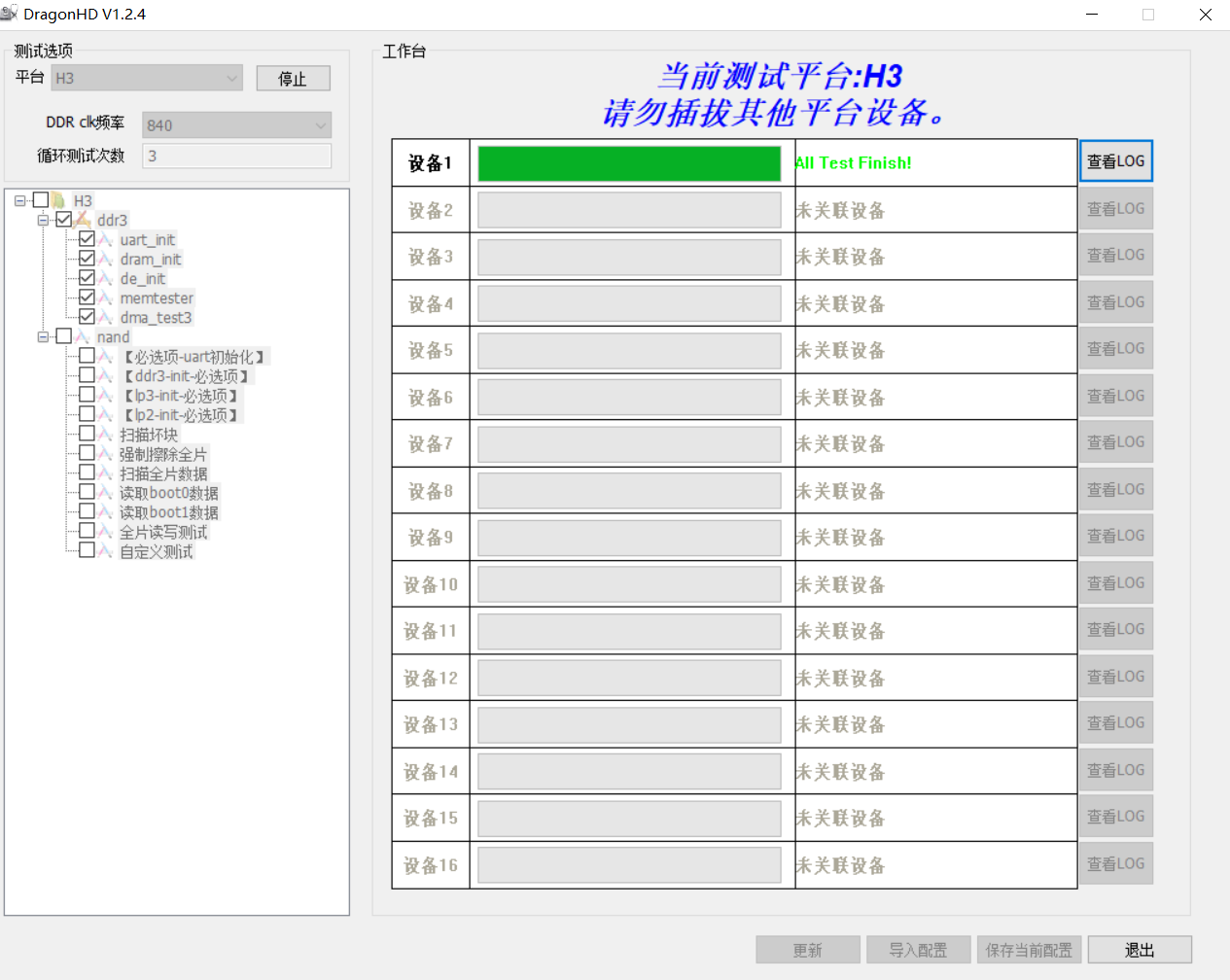

大佬我开始怀疑我买的芯片是不是坏的了,之前的内存测试我跑过了
用sd卡启动状态指示灯也开始工作,但是串口始终无输出,用网口连接ssh连接不上,但这些我在另一个板子上相同的固件可以跑的通
