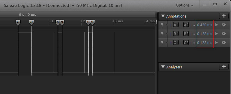

众所周知,标准8051只有一个DPTR指针,通过DPTR访问XRAM速度是比较慢的,尤其是从XRAM的一个缓冲区搬数据到另外一个缓冲区,更是雪上加霜。
看到CH55x的头文件了提到了新增的A5指令,配合双DPTR指针,可以快速在XRAM中搬数据,写了段代码测试了下,从XRAM的的一个缓冲区搬255字节到另外一个缓冲区,对比对象是C标准库中的memcpy函数。同时由于CH55x的DPTR支持自增操作,把DPTR自增也作为一个变量一起测试一下。
结论如图:
  • mempcy函数:420us
  • A5指令不开自增:128us
  • A5指令开自增:128us
从测试结果来看,A5指令配合双DPTR速度提高了大约3.3倍,节省的时间还是相当可观的。DPTR自增对运行时间几乎无影响,按说循环中节省了一条INC指令,应该能提高一点速度呀,奇怪。

楼主 #4 2021-10-23 09:04:42
echo
注册时间: 2020-04-16
已发帖子: 359
积分: 364.5
Re: 8051的双DPTR指针快速复制测试
@Blueskull
理论上会减少一条INC DPTR指令,时间应该能少一个周期,不过我原文实测的结果是没有差别。

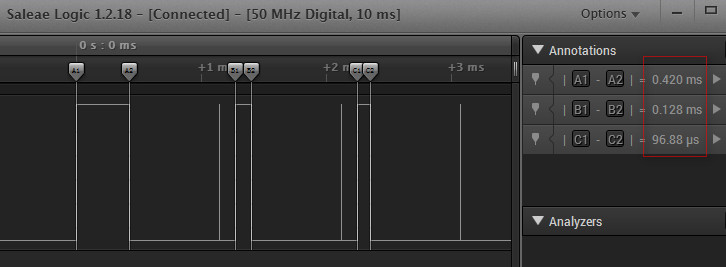

楼主 #6 2021-10-25 10:43:19
echo
注册时间: 2020-04-16
已发帖子: 359
积分: 364.5
经过 @Alexi2008 大佬指点,找到了开不开地址自增运行时间一样都是128us的原因。
DJNZ指令如果位于奇地址,会增加一个周期,刚好吃掉INC DPTR指令省下来的那个周期。看了下汇编代码,确实开地址自增以后的DJNZ指令在奇地址。
改一下代码,让两条DJNZ指令都位于偶地址,再次测试,结果如下:
  • mempcy函数:420us
  • A5指令不开自增:128us
  • A5指令开自增:97us
可以看到,打开地址自增以后,运行时间从128us降低到了97us,提升也不少。极限情况下,A5指令可以比memcpy函数快4.33倍。
