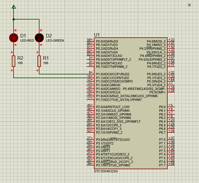

51单片机的一个多线程编程模型
Protothread 一个非常巧妙的轮询式多线程模型,也是 contiki 系统的内核,uip 和 lwip 作者 adam 的杰作

Protesu 仿真测试,两个线程控制 LED 闪烁,另外还有 mutex timer 等,可以参考 contiki 的内核实现。
仿真截图:
示例工程:
STCxx_Projects.rar
测试代码:

#1 2021-11-07 20:30:18
OggyJFX
注册时间: 2019-05-21
已发帖子: 110
积分: 109.5
Re: 51单片机的一个多线程编程模型
准确的说,这个不是真正的多线程,就是一个超级大状态机。

#2 2021-11-08 15:20:48
xel
注册时间: 2018-07-09
积分: 114.5
Re: 51单片机的一个多线程编程模型
用协程不是体积更小一些
#3 2022-03-09 13:37:25
llinjupt
注册时间: 2020-12-21
已发帖子: 93
积分: 163
Re: 51单片机的一个多线程编程模型
感谢作者分享,但是感觉示例给的有问题,delay_ms 中没有进行任何调度,如果一个线程中 delay_ms(1000),另一个 线程中 delay_ms(100),个人分析两个LED只能以1.1s左右闪烁,而不是一个1s,另一个0.1s闪烁。
这个库很小巧,但是不能在线程中使用死循环方式进行延时。
#4 2022-12-07 13:16:11
lzm2023
注册时间: 2022-12-07
Re: 51单片机的一个多线程编程模型
协程非常时候那种小资源的单片机使用。
#5 2022-12-07 15:05:58
armstrong
注册时间: 2019-04-10
已发帖子: 293
积分: 187.5
Re: 51单片机的一个多线程编程模型
@llinjupt
我深表赞同!
