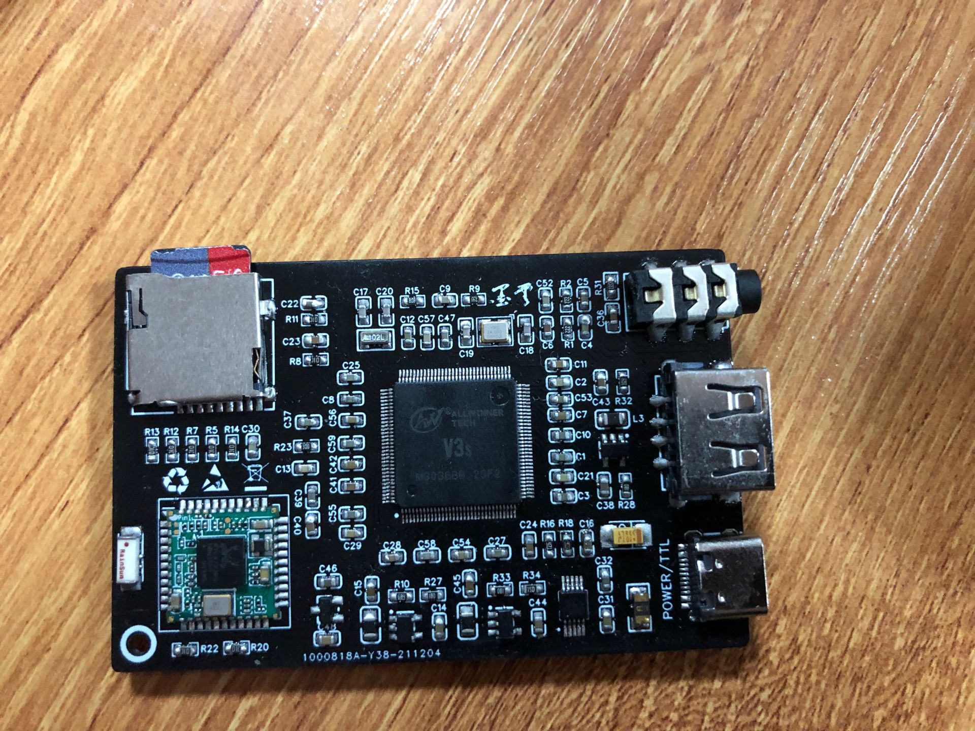

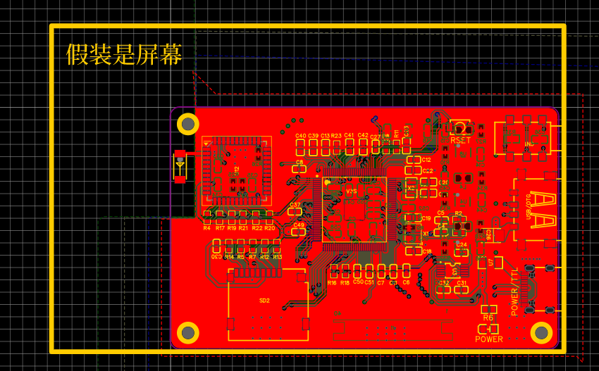

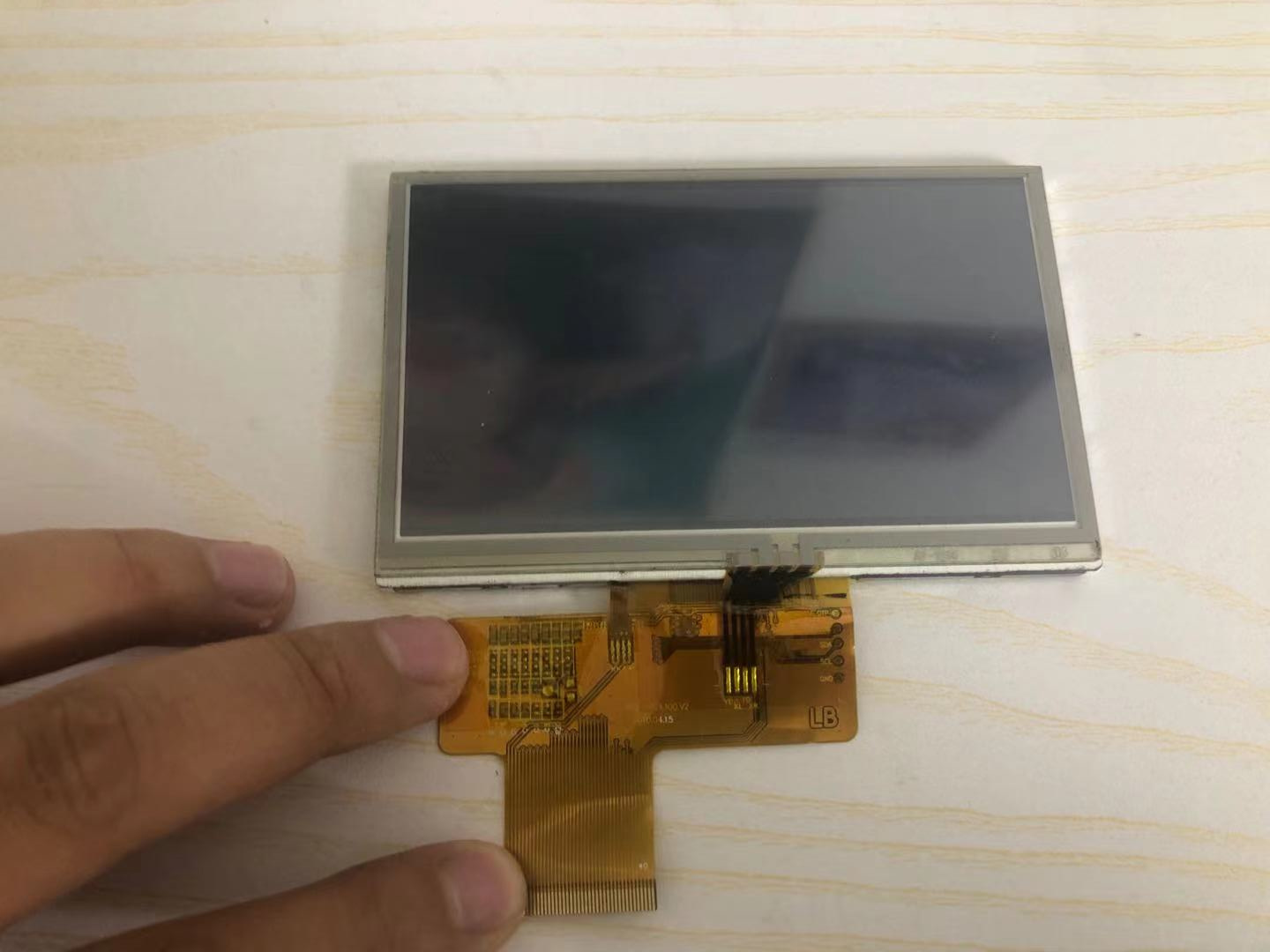

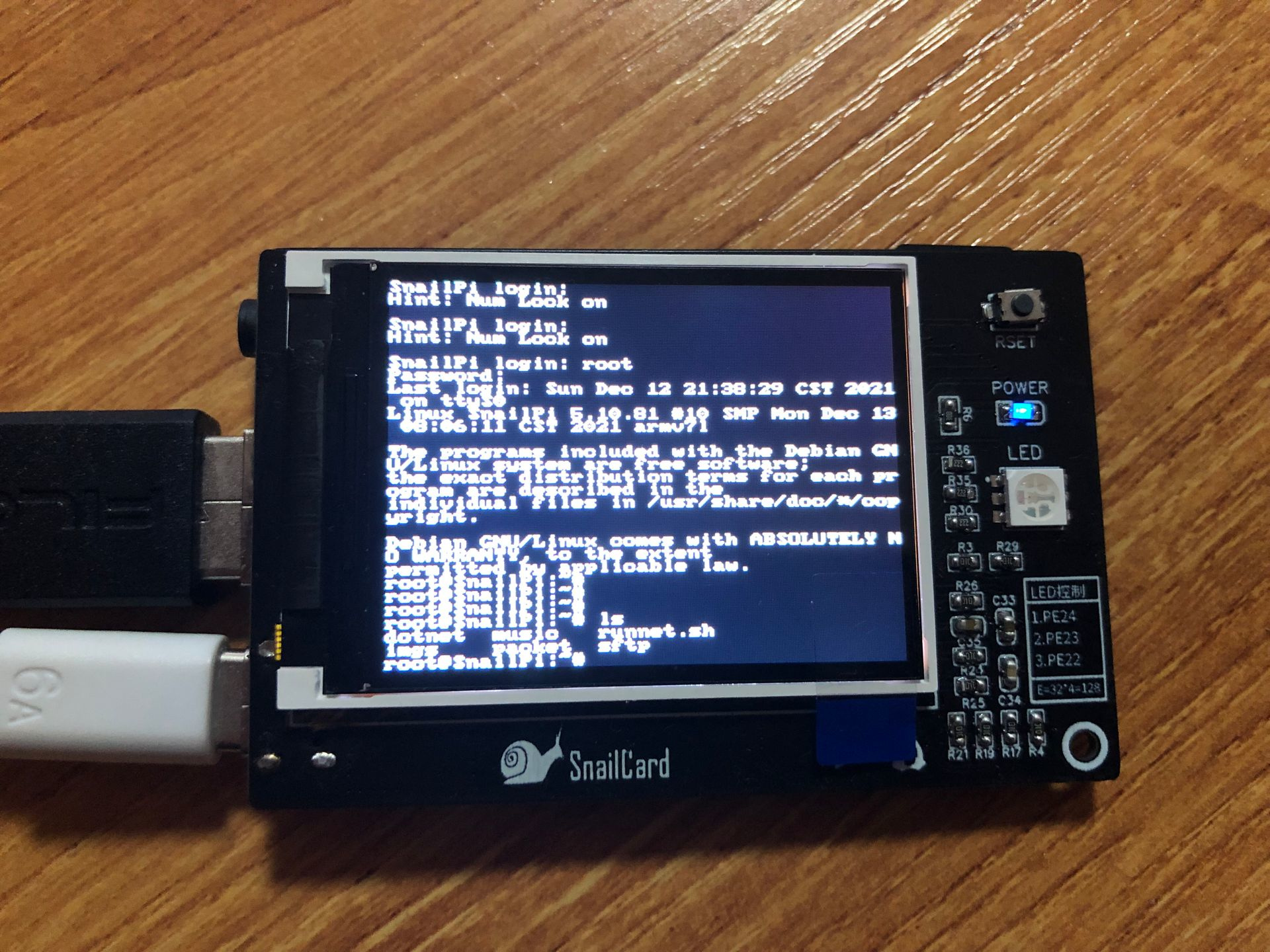

为一个MP4拆机屏做一个V3s开发板
从收纳箱找到很久以前买过的一台台电C340PE,手欠的果断拆了,然后发现里面用的屏幕是标准的 RGB LCD,果断安装到lichee pi Nano上面,成功点亮。
具体参数如下:
引脚:40pin (通用型,兼容荔枝派Nano)
分辨率:480*272
尺寸:105.567.22.9 mm
所以打算为这个屏幕做个开发板,本次打算使用V3s做。

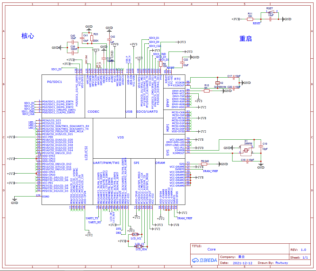

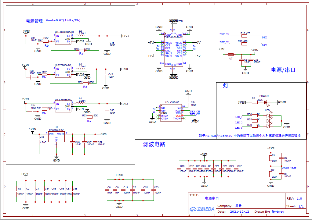

目前原理图和第一版pcb已经设计完成,暂时不打烊了,放出来和大家一起研究一下
原理图
Schematic_SnaillPI_2021-11-05.pdf
PCB尺寸为80*50mm,4层板
所以大概放置再面对屏幕左下角后面
下图可以看做是从后面看
目前我发现这样做后,因为屏幕后面全时金属可应该会对天线有影响,其他的还请大佬们指点一下

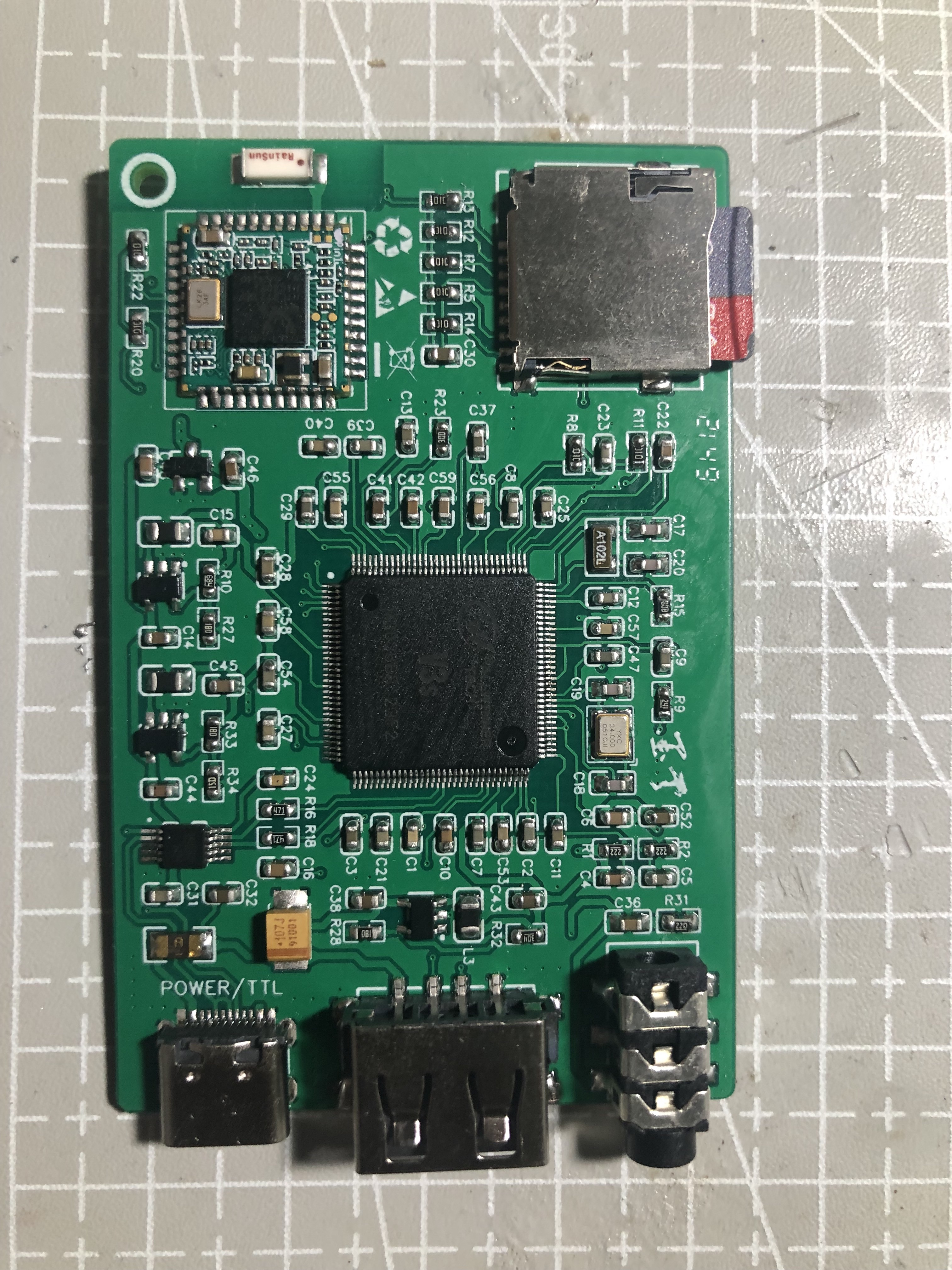

楼主 #5 2021-11-25 08:33:45
twzy
注册时间: 2021-04-16
已发帖子: 205
积分: 352.5
Re: 为一个MP4拆机屏做一个V3s开发板

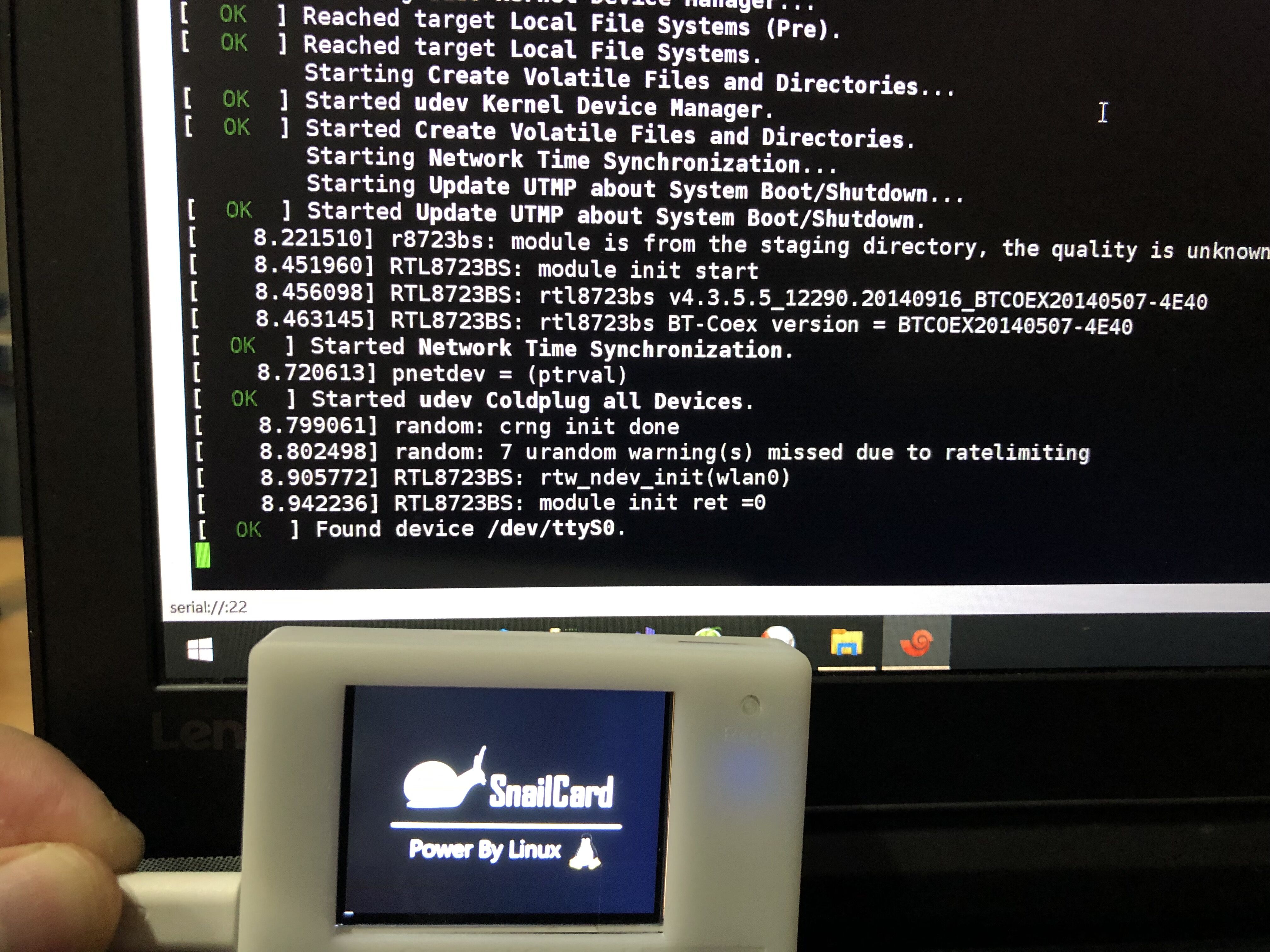

强行焊接了一波,一次通过,人品大爆发

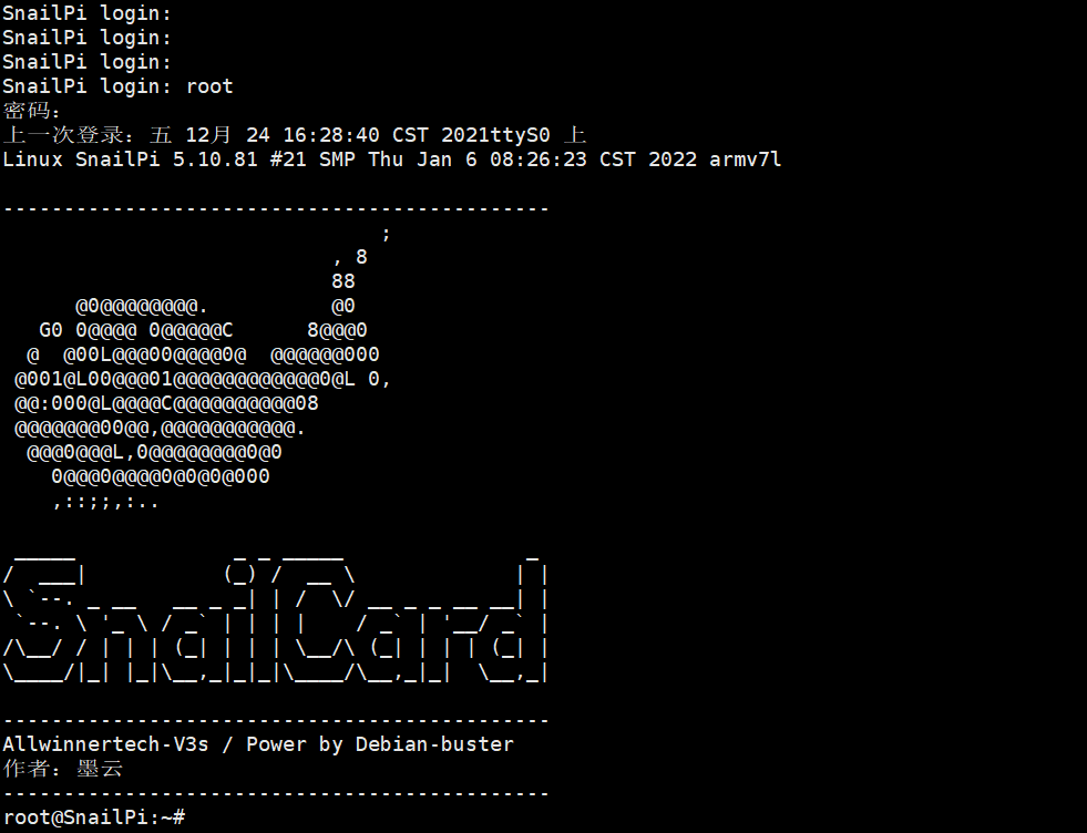

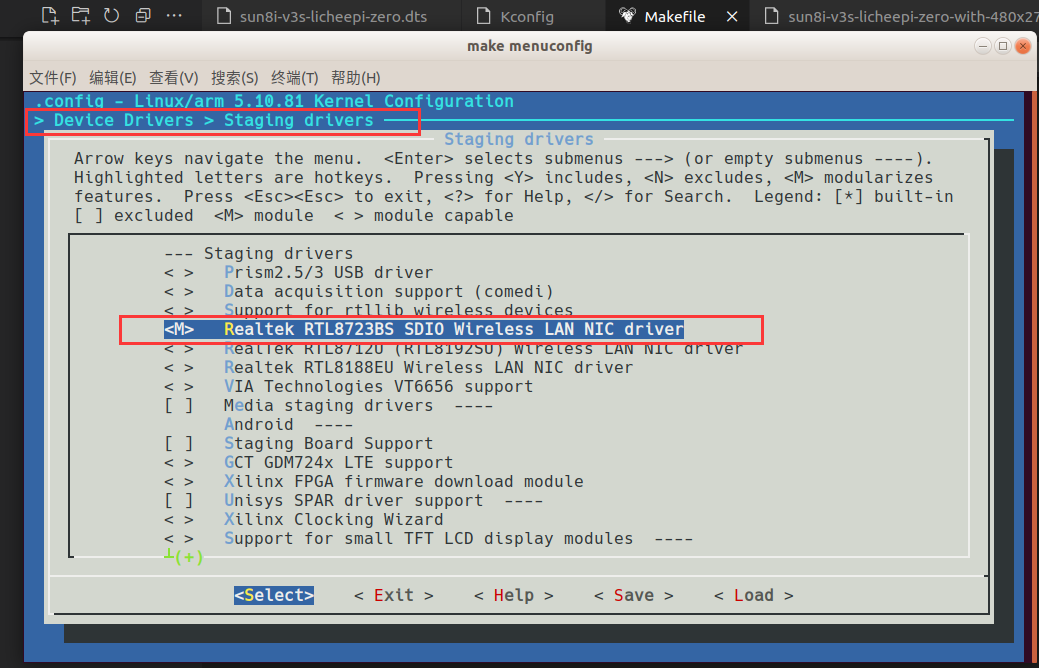

跑主线内核 5.10.81 + Debian buster 文件系统,目前音频已经调通。
因为Rtl8723BS WIFI模块没到,暂时先调试驱动,看来驱动是加载成功了。
发现内核配置的时候Rtl8723BS只能编译成模块
所以没有有办法直接编译到内核中呢?
最近编辑记录 twzy (2021-11-25 08:35:36)
#6 2021-11-25 09:02:17
tigger
注册时间: 2021-06-18
已发帖子: 172
积分: 111
貌似要加载固件的驱动只能编译成ko吧?
楼主 #7 2021-11-25 09:53:10
twzy
注册时间: 2021-04-16
已发帖子: 205
积分: 352.5
tigger wrote:
貌似要加载固件的驱动只能编译成ko吧?
原来如此,那估计就没办法了,到时候写个sh文件开机启动吧,多谢告知
#8 2021-11-26 10:40:03
已发帖子: 3,403
积分: 1907
tigger wrote:
貌似要加载固件的驱动只能编译成ko吧?
也可能是 Staging 这个目录约束的,
Staging 的意思就是 阶段,不稳定,待测试,所以不能直接编译到 kernel。
楼主 #9 2021-11-26 12:24:09
twzy
注册时间: 2021-04-16
已发帖子: 205
积分: 352.5
哇酷小二 wrote:
tigger wrote:
貌似要加载固件的驱动只能编译成ko吧?
我找到一种曲线救国的方式:
使用Debian文件系统
把驱动复制到板子:
/lib/modules/5.10.81/
下面,自己就加载了。

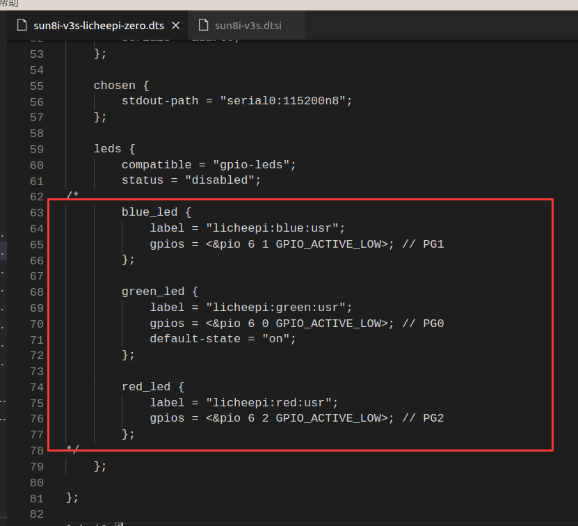

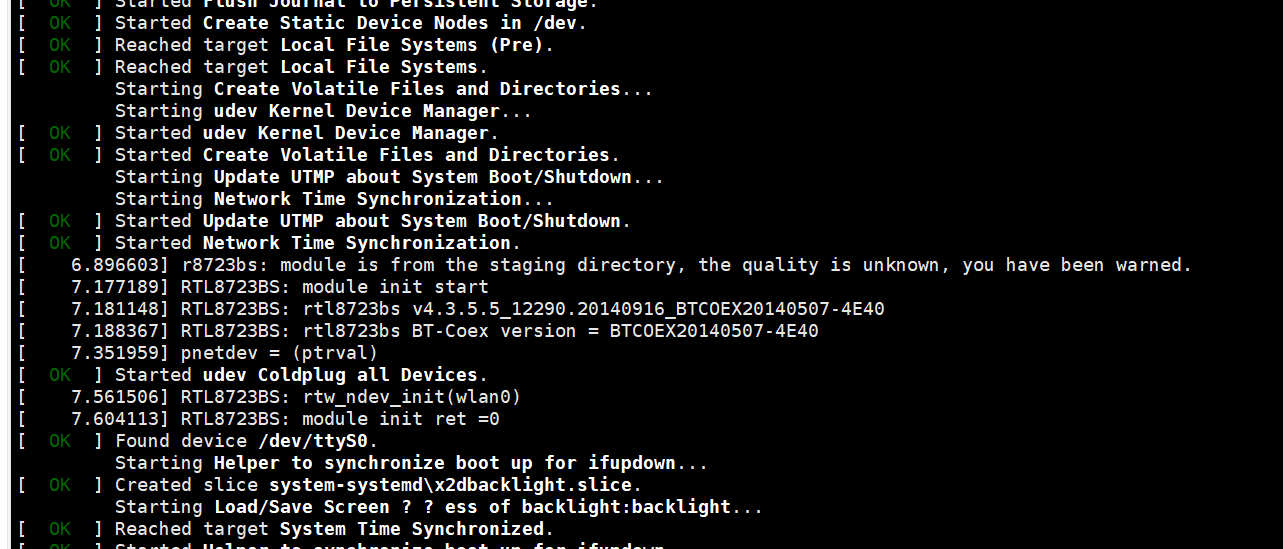

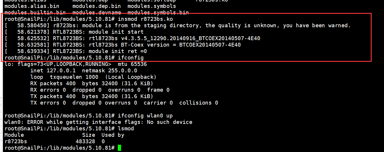

另外我的Rtl8723bs,驱动调试完成了
注意1:
使用 arch/arm/boot/dts/sun8i-v3s-licheepi-zero.dts 设备树的时候,因为配置了LEDS 节点使用了 PG1\PG2\PG3,导致mmc1无法使用,所以需要注释
注意2:
(不知这部分是否是必须,因为我实在是太懒了,没返回去验证)
要在arch/arm/boot/dts/sun8i-v3s.dtsi 中重新配置mmc1_pins 节点,我是根据mmc0中定义的SDIO顺序修改的
(SD1 SD0 CLK CMD SD3 SD2)
mmc1_pins: mmc1-pins {
				pins = "PG3", "PG2", "PG0", "PG1",
				       "PG5", "PG4";
				function = "mmc1";
				drive-strength = <30>;
				bias-pull-up;
//原来的顺序为 PG0 PG1……PG5
注意3
要在arch/arm/boot/dts/sun8i-v3s-licheepi-zero.dts中是能mmc1
&mmc1 {
	broken-cd;
	bus-width = <4>;
	vmmc-supply = <&reg_vcc3v3>;
接着就是要把rtl8723bs_nic.bin文件复制到/lib/firmware/rtlwifi/ 目录下,很多帖子都提到了
rtl8723bs_nic.zip
另外rtl8723bs只能被编译为模块所以 你要去drivers/staging/rtl8723bs 找到r8728.ko文件,根据前面提到的放到/lib/modules/5.10.81/文件夹下,有可能文件系统自己就加载了。
最后是联网脚本
#!/bin/sh
wpa_supplicant -B -i wlan0 -c /etc/wpa_supplicant.conf
ifconfig wlan0 up
sleep 3
udhcpc -i wlan0
别忘了配置/etc/wpa_supplicant.conf文件
效果如下:

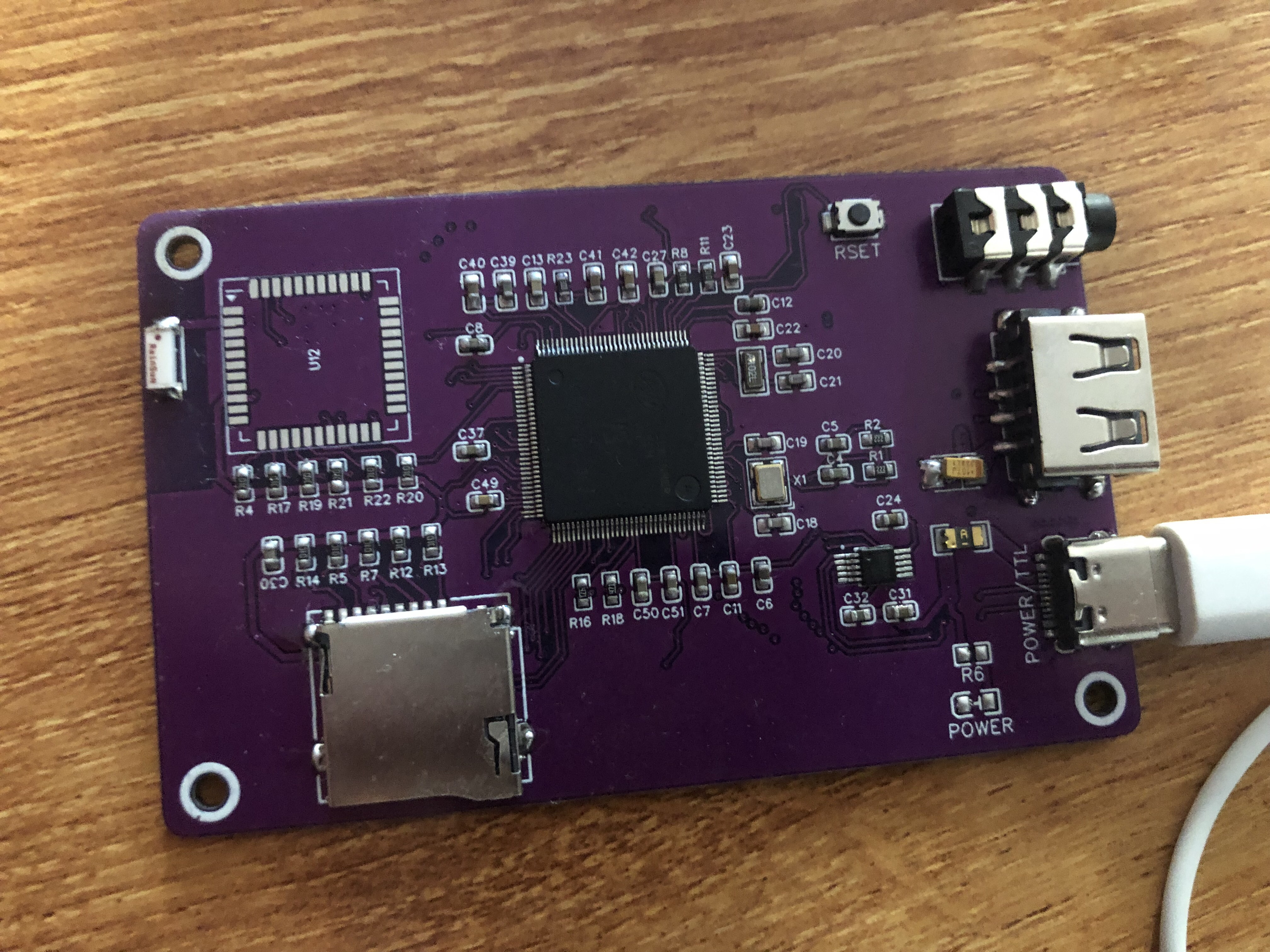

楼主 #12 2021-12-04 07:52:13
twzy
注册时间: 2021-04-16
已发帖子: 205
积分: 352.5

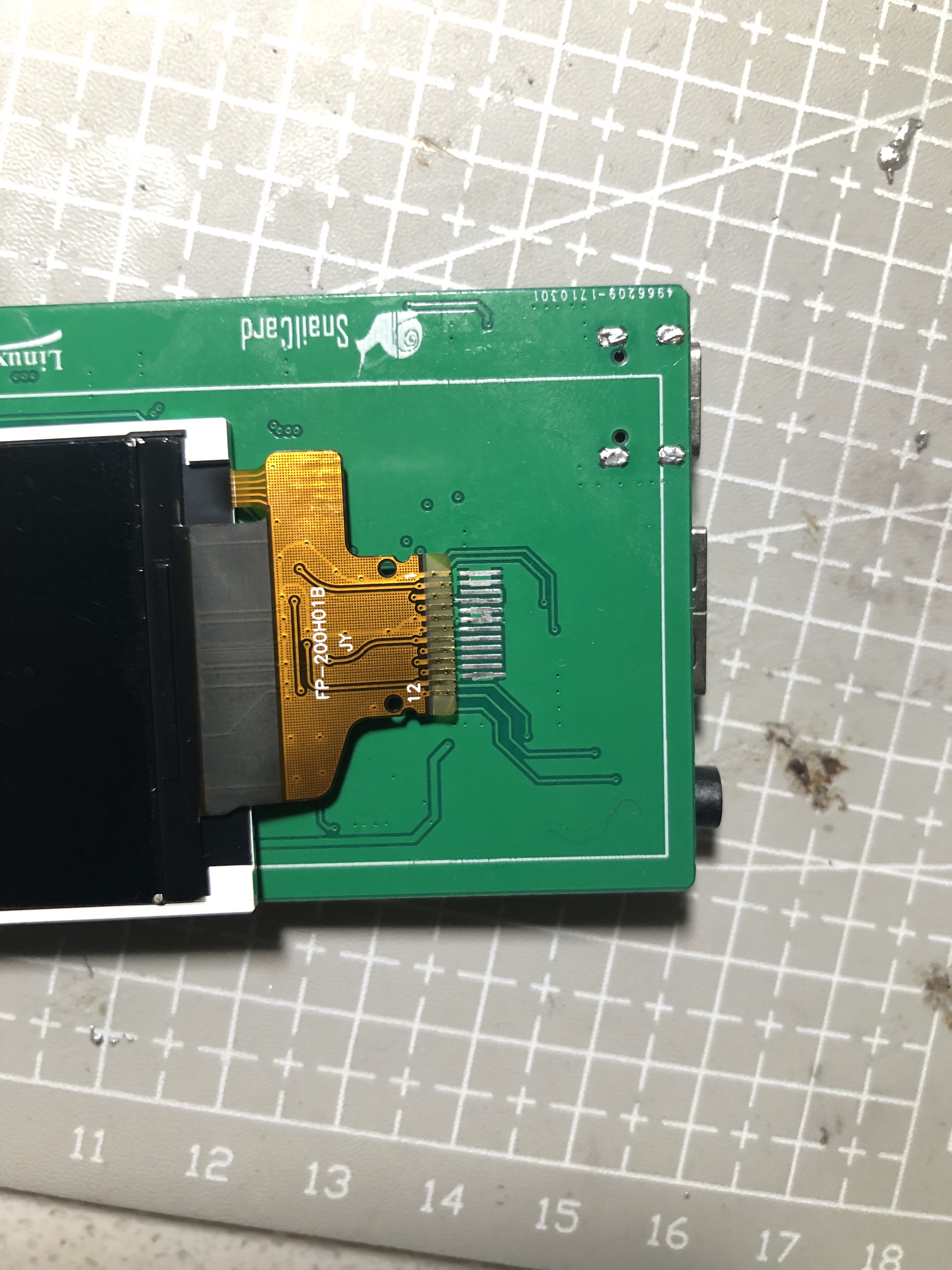

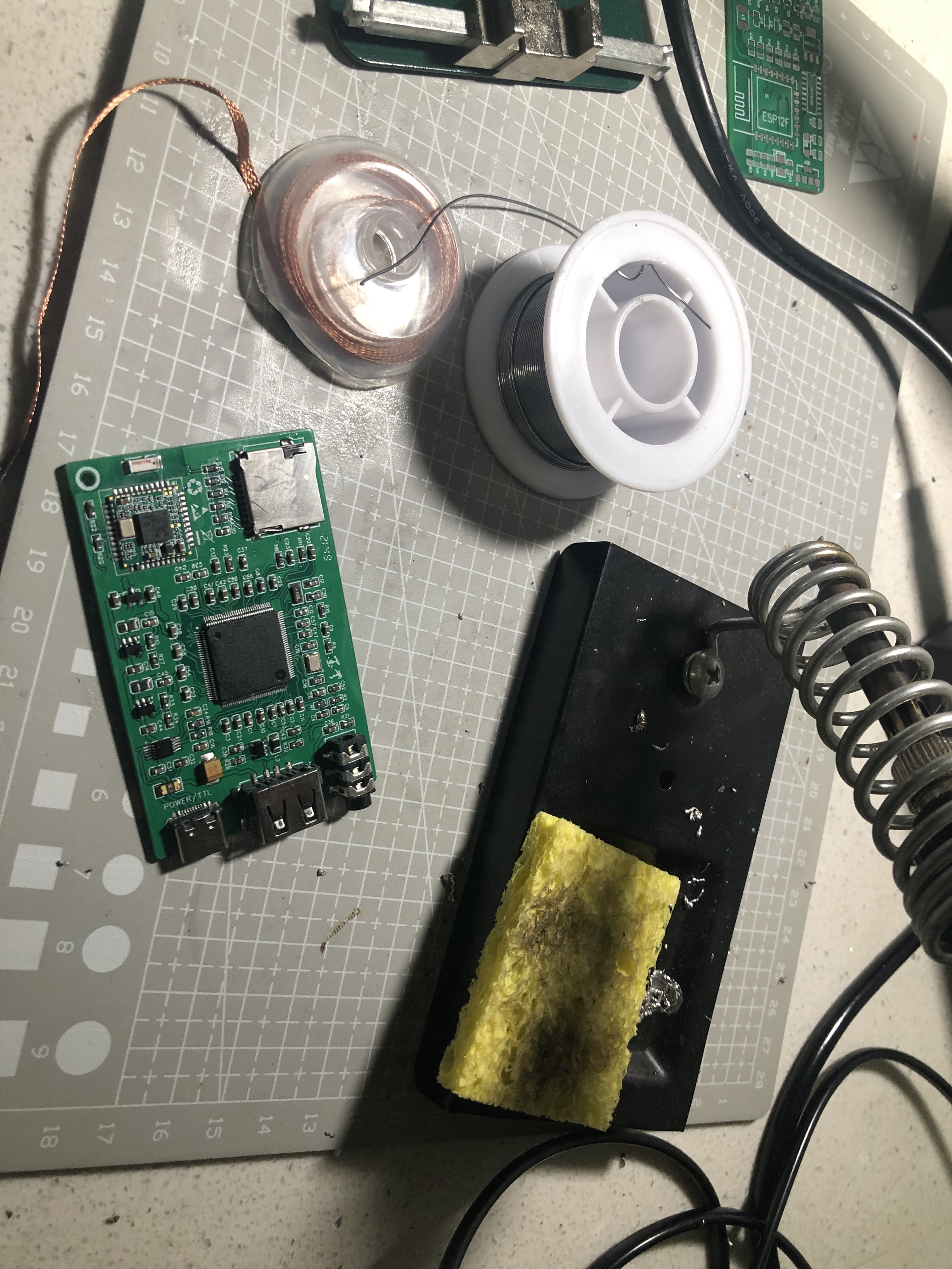

五点起来焊板子,最后一步了,发现fpc排线间距不一致,这操蛋的人生体验

#14 2021-12-04 10:39:46
树莓学LINUX
注册时间: 2021-10-28
已发帖子: 130
积分: 110
/files/members/6376/IMG_4547.jpg
/files/members/6376/IMG_4548.jpg
/files/members/6376/IMG_4550.jpg
先飞线看能不能点亮

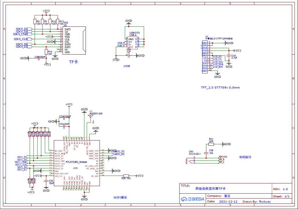

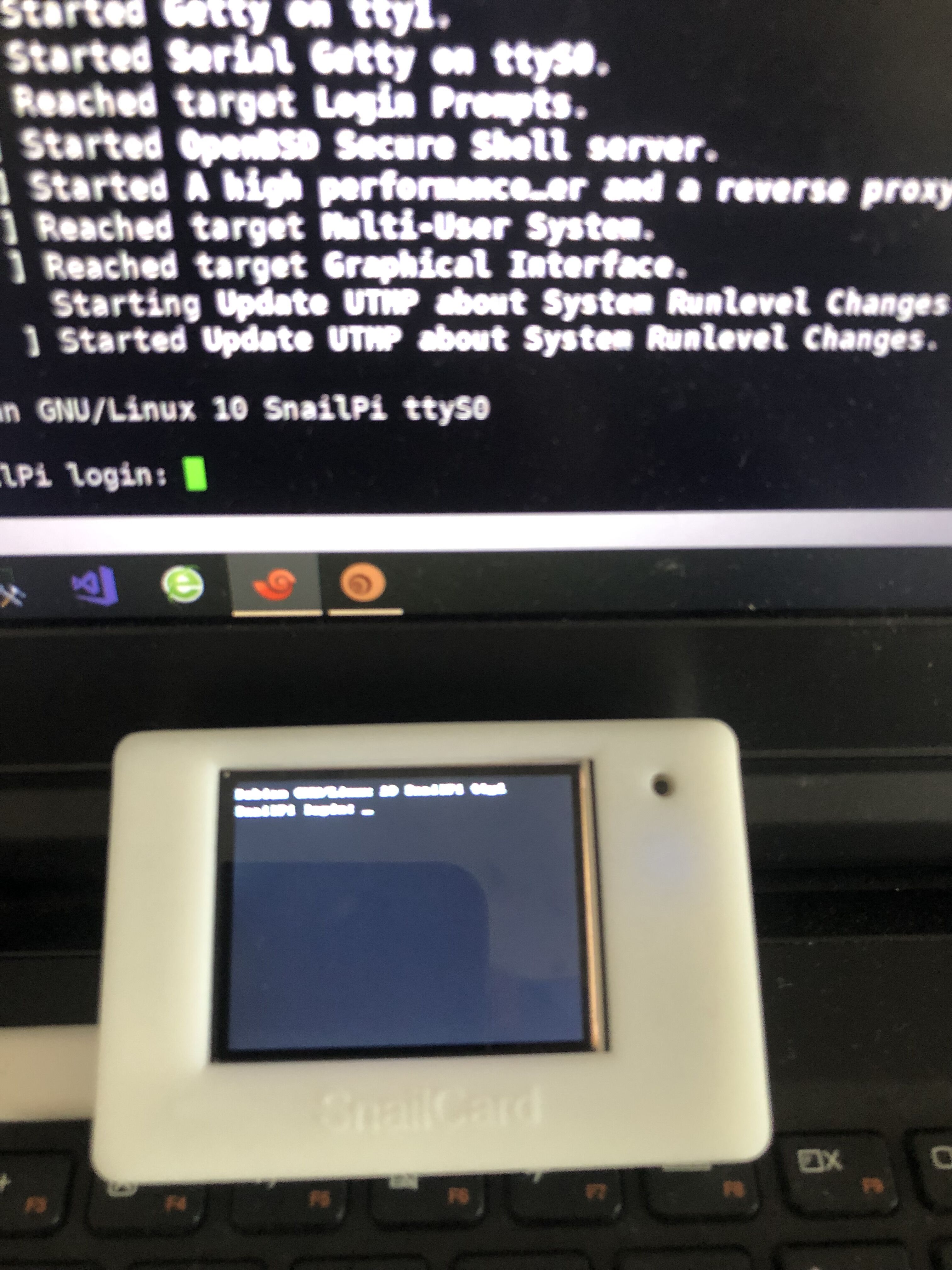

原理图与PCB文件
原理图
Schematic_SnailCard_v3s.pdf
PCB
Gerber_PCB_SnaillCard_V3s.zip
天气寒冷,为我们的小电脑穿个衣服,(注意,接口部分因为需要适配你使用的元件,尤其是wifi天线和tf卡那一面,所以必要时可能需要自己手动改造一下,别问我怎么知道的)
外壳.zip
最终效果

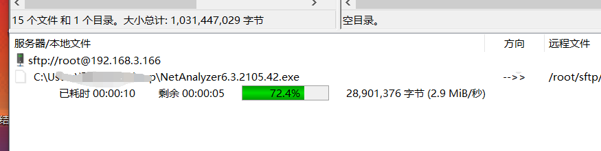

啊,不是有一个emac的ethernet吗,我就一直用的这个网络啊,在linux kernel官网下载了5.10.1的内核,发现他emac的驱动用的是st的那套,不过能够正常使用,百兆网

佬,我复刻您的snailcard,USB插上无线手柄接收器的时候开机启动就不能加载8723网卡驱动是咋回事?
root@SnailPi:/lib/modules/5.10.81# insmod r8723bs.ko
[ 71.719385] r8723bs: module is from the staging directory, the quality is unknown, you have been warned.
insmod: ERROR: could not insert module r8723bs.ko: File exists
把接收器拔下来reboot就能正常联网了。
