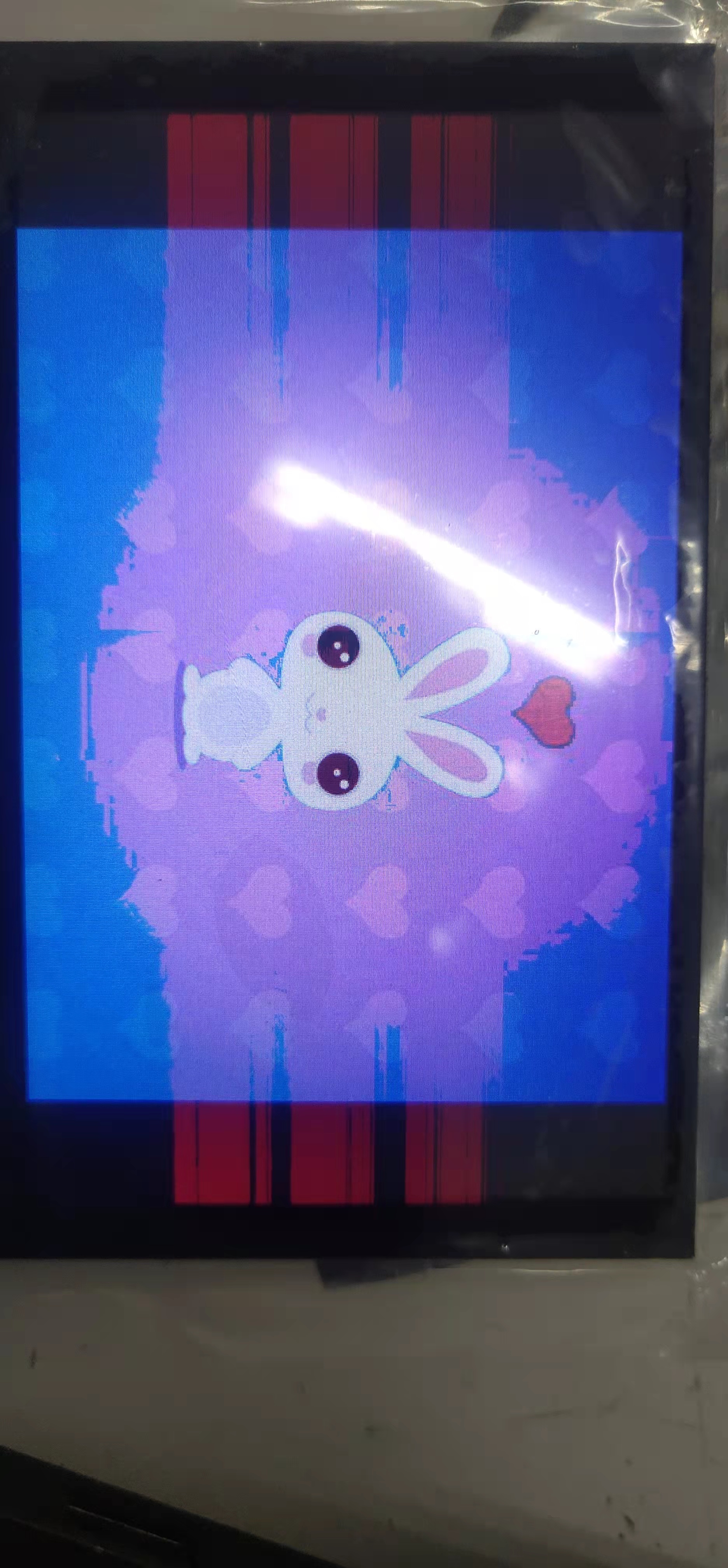

显示图片:
播放视频很多人都演示过了,我这就不重复了,利用tina自带的tplayerdemo就可以。这里主要说一下如何显示图片,其实tina也是有内置的demo的:
dfbshow PATH_TO_IMAGE
PATH_TO_IMAGE换成图片路径即可,目前试了bmp和jpg都支持。效果:
dfbshow

11.jpg为什么我用dfbshow 显示图片,上面会有很多的横纹,我显示的图片是bmp的,640*480 24位的

多半分辨率没对
