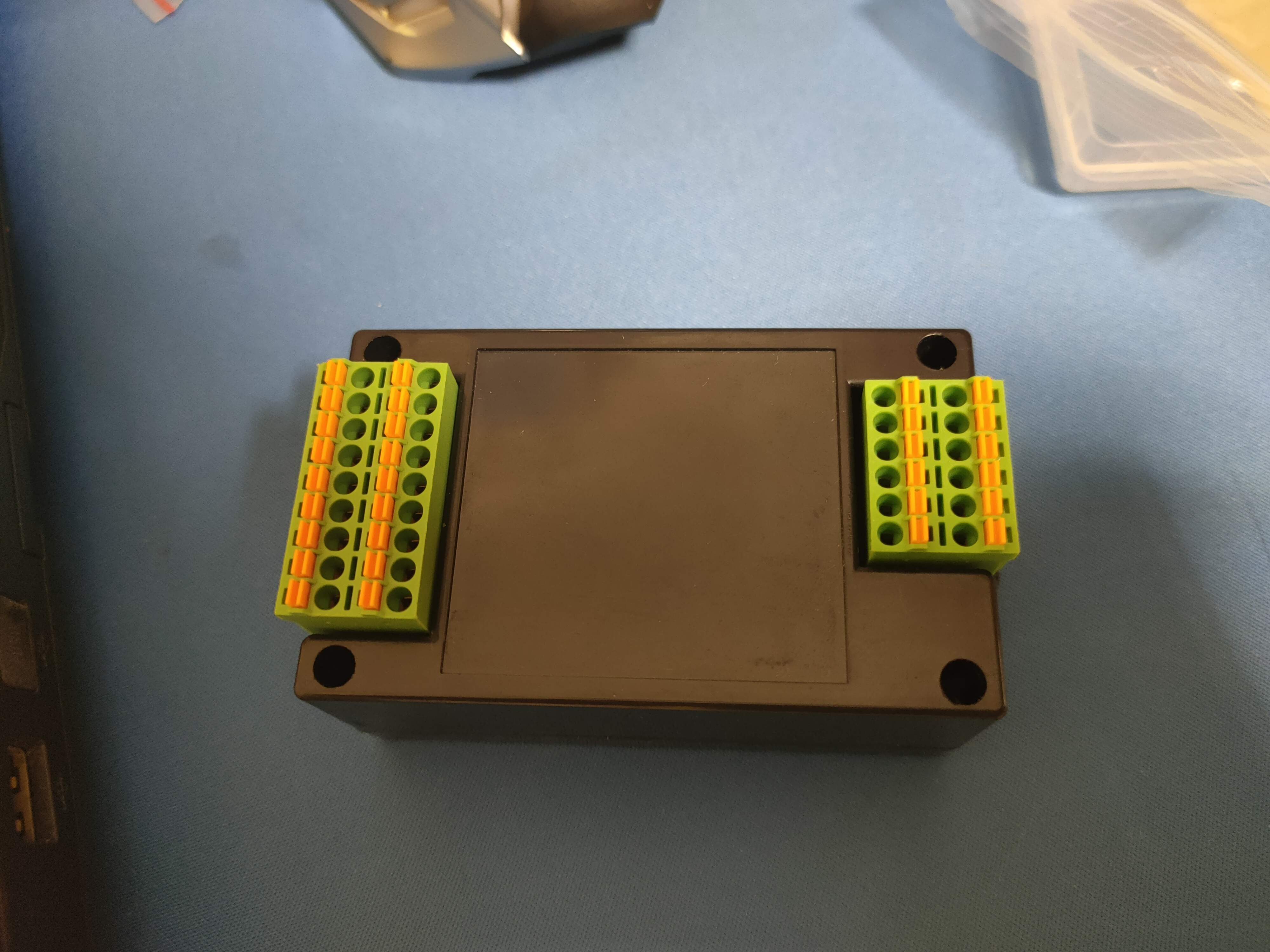

CH579M-以太网IO模块、光源控制器、相机触发模块
由于项目需要,以及市面上各种难用的模块,不得不自己造轮子。
先从需求说起,需求就是以太网IO模块、光源控制器、相机触发模块多种用途的一个小模块。
考虑到以太网的需求,采用CH579M是最好不过的了。

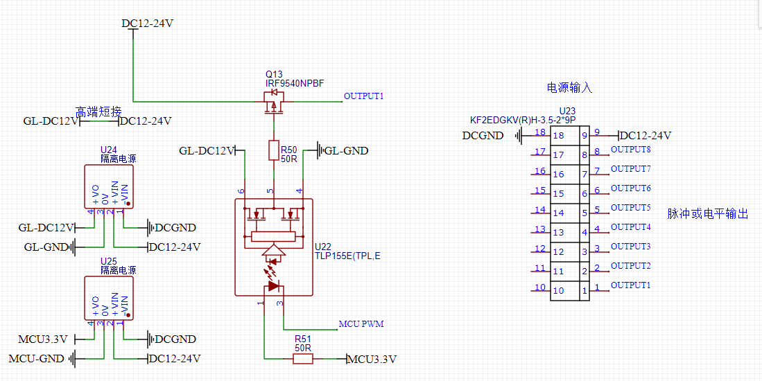

主要是输出,想弄高边输出,而不是开漏输出。

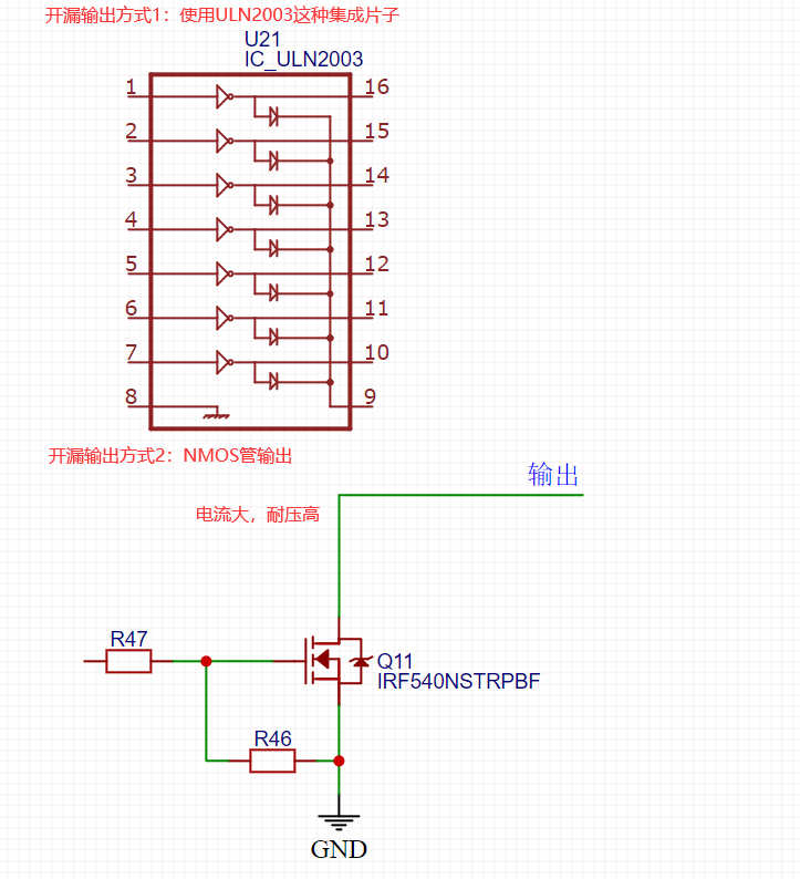

对于开漏输出,基本都是下图这种形式。
想做高边输出,比如用PMOS,IRF9540N这个管子便宜还普及,感觉比较好。
但遇到了个问题,我想应用于电源电压12V、24V、32V都能用的场景。

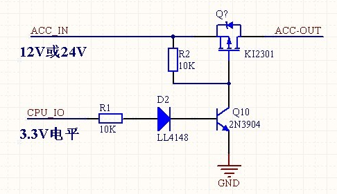

网上大多数关于PMOS的驱动电路都是这个样子的:
栅极耐压是±20V,用24V或32V的话直接将栅极拉低到GND其实是超压了。

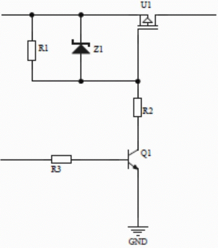

又找到类似这样的电路,通过电阻分压的方式可以控制PMOS,但大多都是用作高边电源开关,
不能用作PWM输出,因为分压电阻的阻值比较大,给PWM会使得MOS大部分出于临界状态,发热严重直至烧毁。

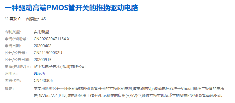

我想搜一些高边PWM输出的电路怎么驱动,啥都没有,居然搜到了PMOS高速PWM输出的专利....
关于高边输出,卡了半年,也就是一直没有进行。

目前计划是这样,加个隔离电源,
使用NMOS做高边驱动。

高边驱动有专门的电路 通常还是驱动nmos 驱动带自举 不过对pwm的频率和占空比有要求

找到了个光耦隔离栅极驱动器TLP155E

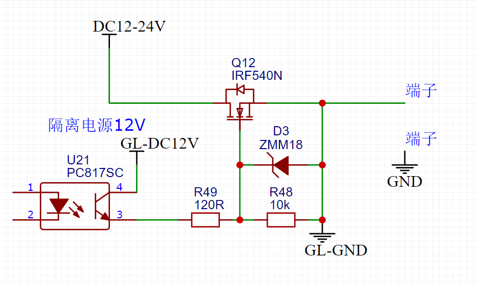

最后还是pmos简单些,把隔离电源的GL-DC12和12-24V连一起,隔离地是浮空的,
这样隔离电源就可以给多路供电了
楼主 #7 2021-11-10 22:56:47
Re: CH579M-以太网IO模块、光源控制器、相机触发模块
IRF9450N 内阻117毫欧,带个12W的灯足够了

这个是目前规划的原理图,
通过栅极驱动器TLP155E来驱动PMOS

可以用自举电路实现PWM调制NMOS实现开关
