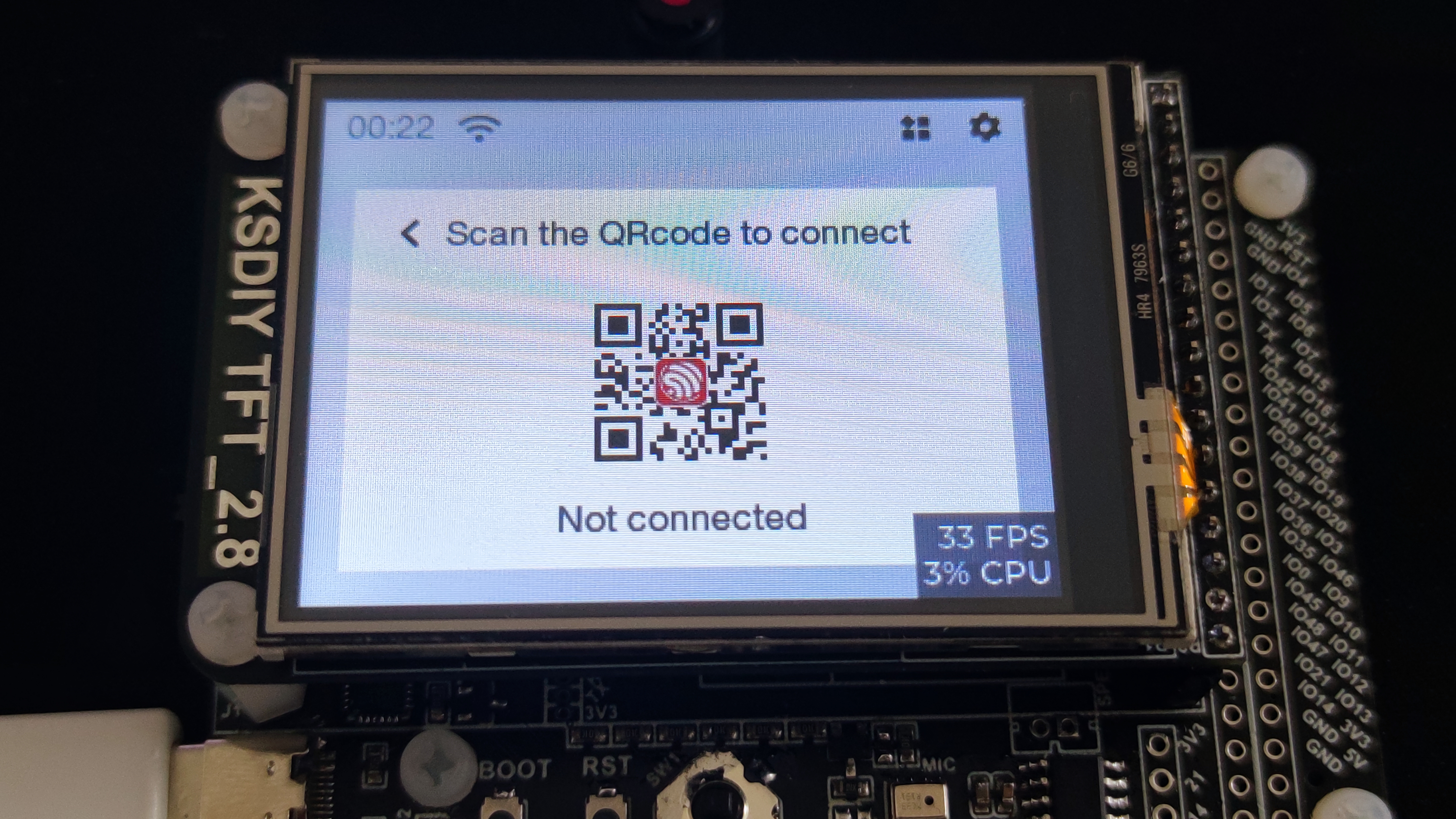

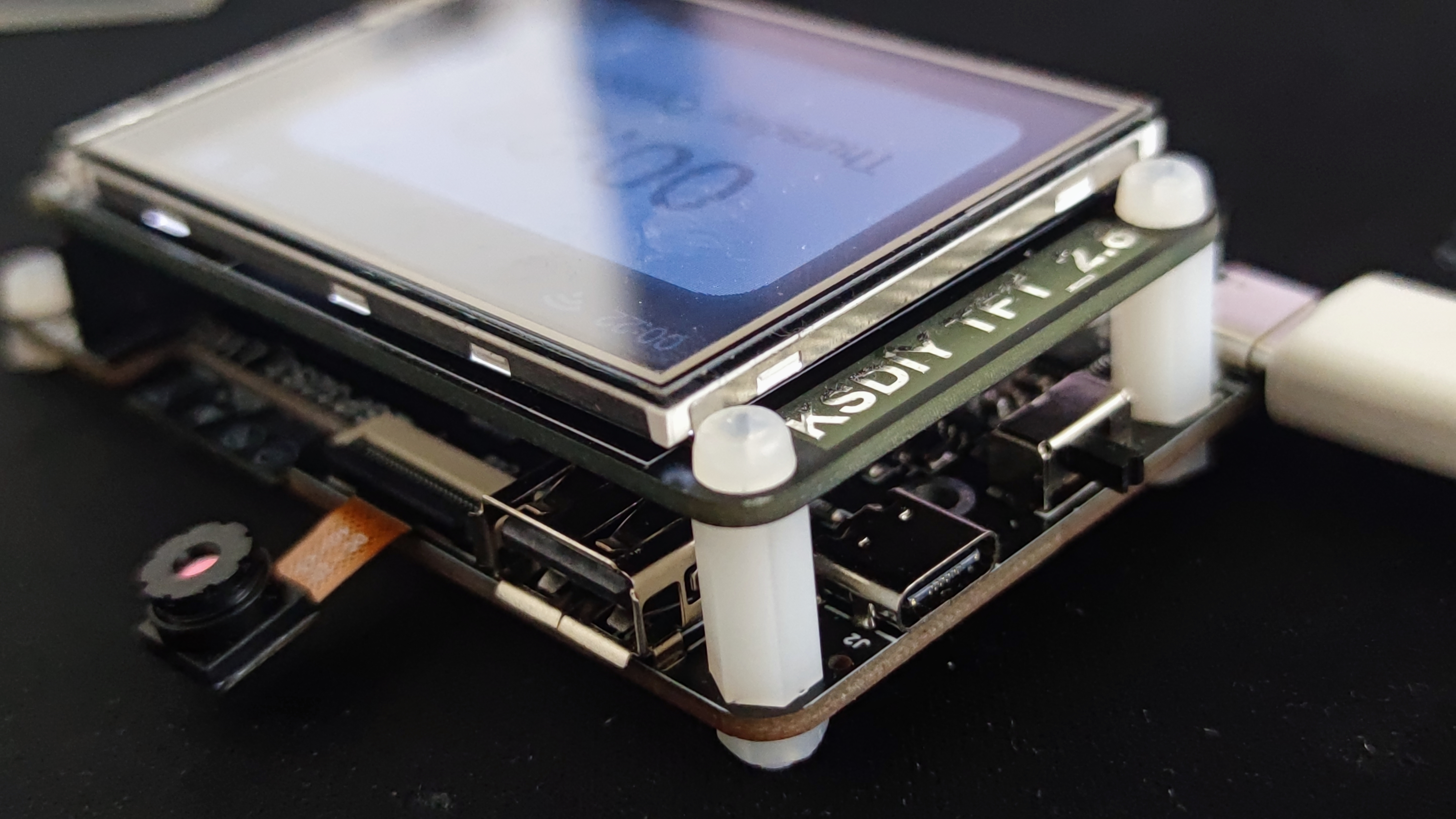

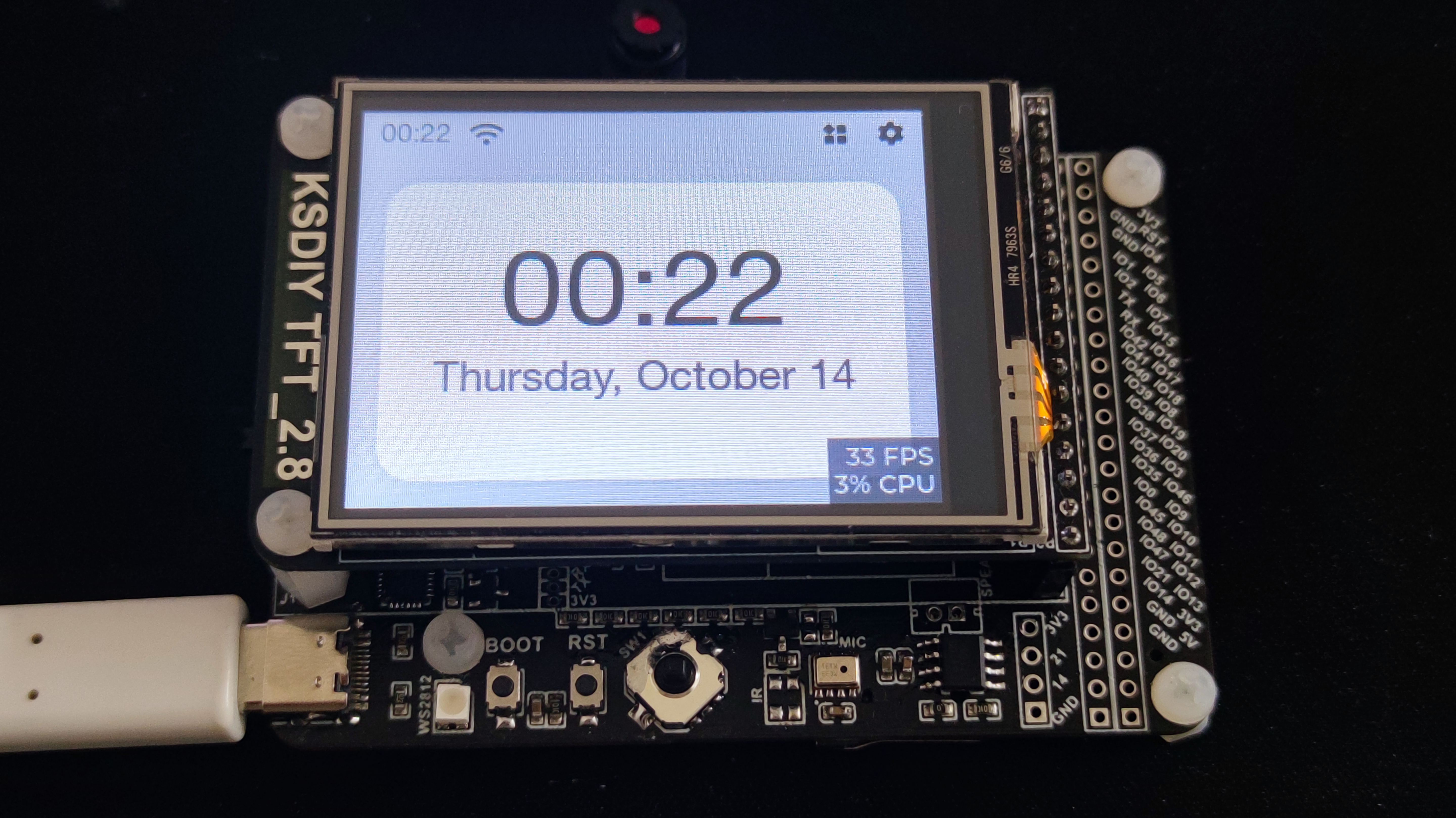

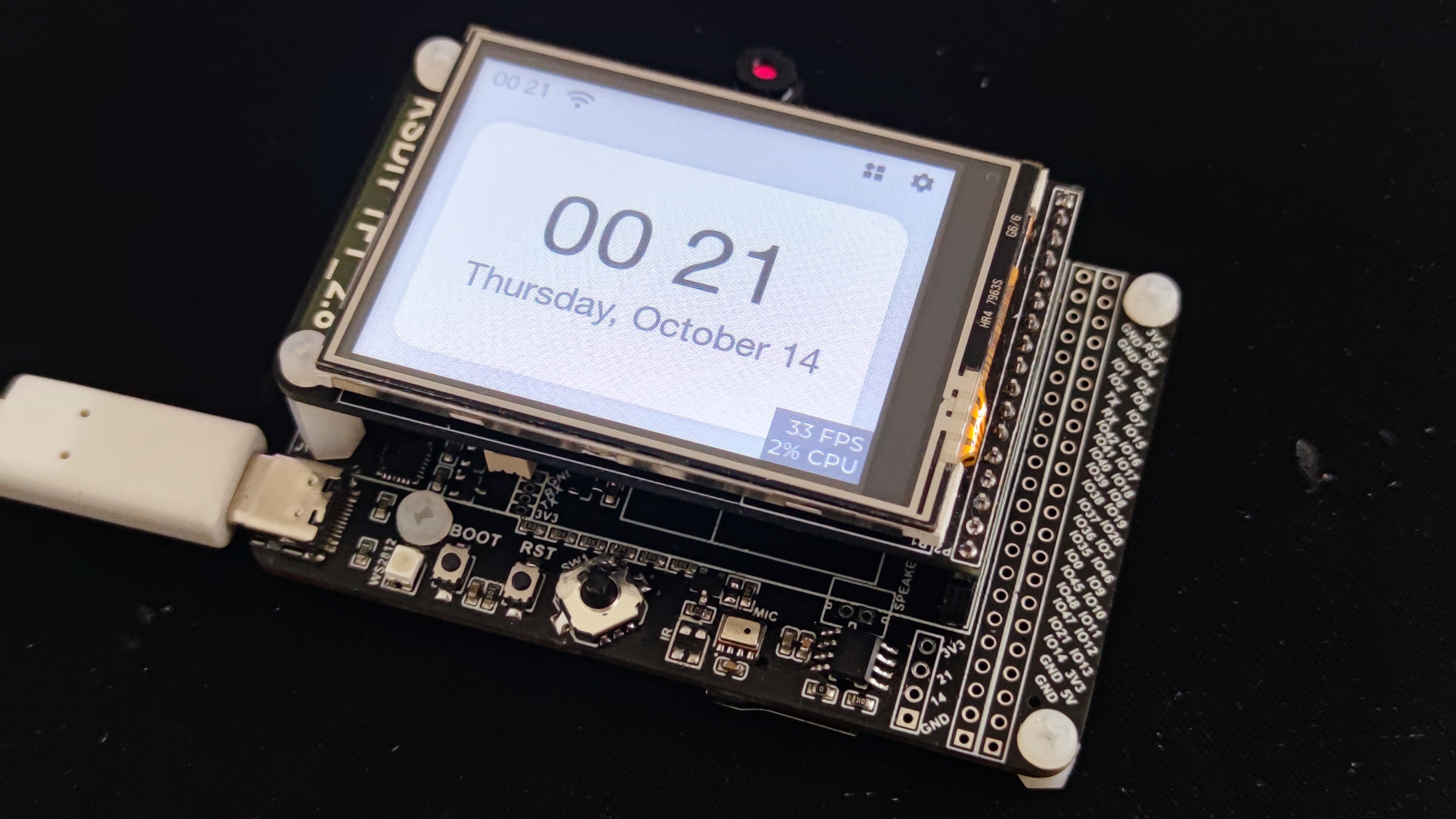

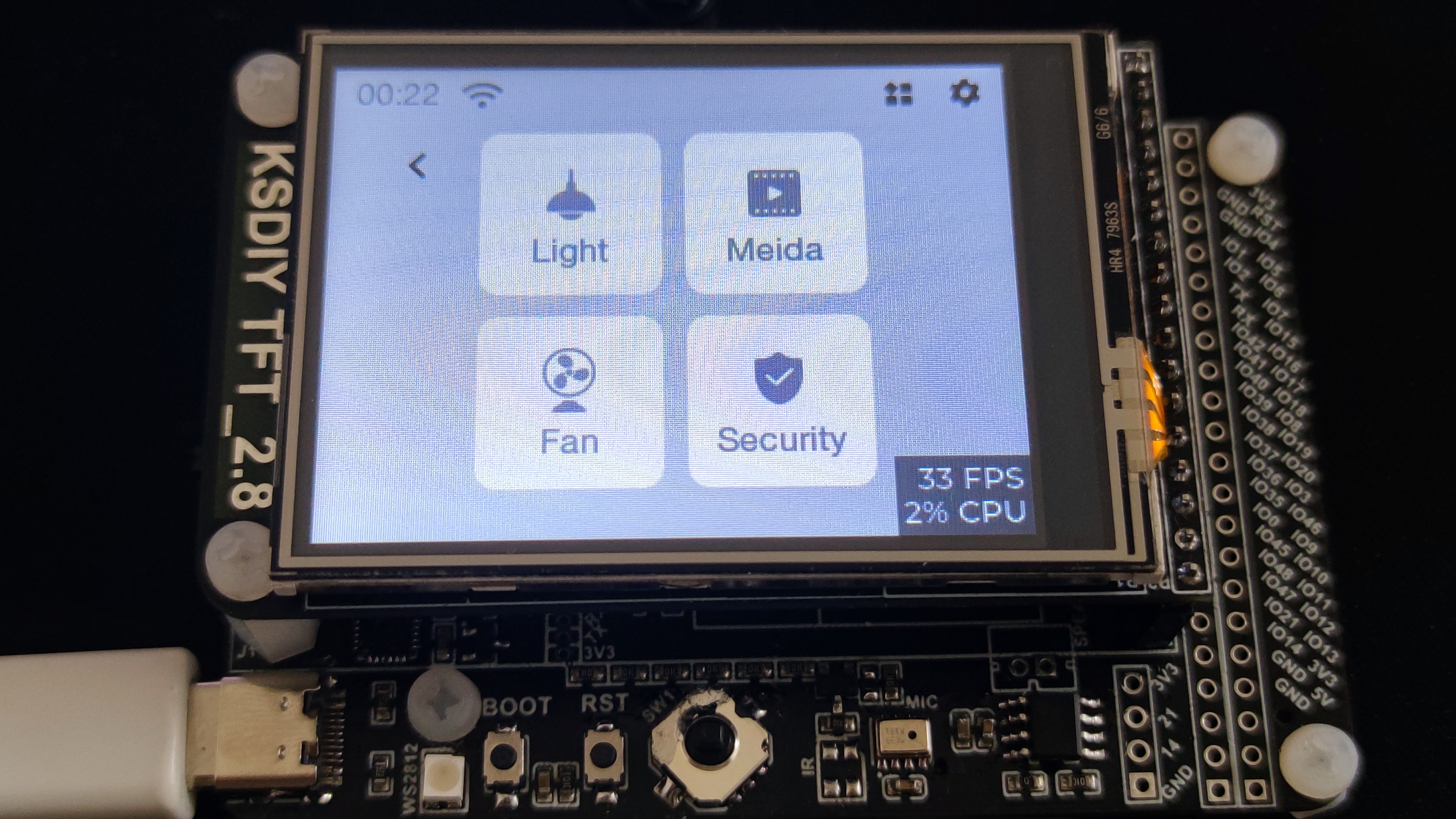

ESP32-S3来啦 双核带USB但没DAC 附上ESP-BOX效果图

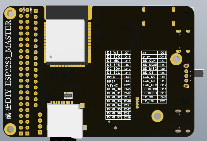

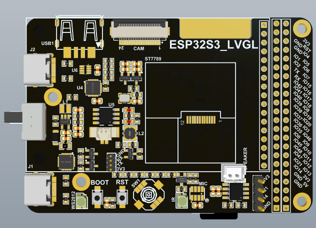

把官方的ESP-BOX代码移植了下,因为我的板子引脚不够,就直接用的数字麦克风和I2S功放,所以没有codec的情况下只能共用I2S的CLK引脚了,
ESP32可用IO除去PSRAM占用的35 36 37 还剩31个可用,摄像头占了13个,其中摄像头的CLK引脚用外部有源晶振提供
以下为我的引脚分布:
直接上图:

附上ESP32S3开发板原理图:ESP32S3_V2.1.pdf
