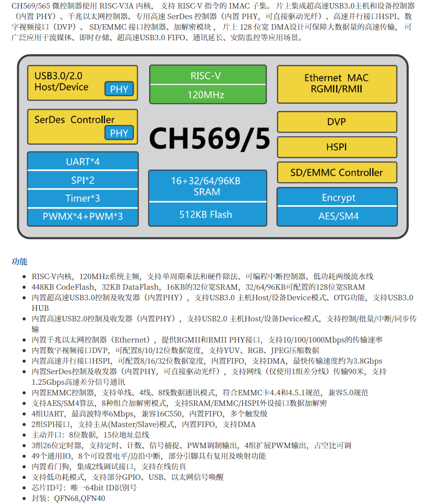

有没有便宜点的带usb 3.0的芯片?
最好同时带host和otg

CH569 和 CH565 微控制器使用 RISC-V3A 内核,支持 RISC-V 指令的 IMAC 子集。片上采取 128 位数据宽
度的 DMA 以支持多个高速外设的高带宽需求,实现大数据量的高速传输。外设包括 USB3.0 超速、USB2.0
高速主机和设备控制器及收发器 PHY、千兆以太网控制器、专用高速 SerDes 控制器及收发器 PHY、SD/EMMC
接口控制器、加解密模块、高速并行接口、数字视频接口 DVP 等,可广泛应用于流媒体、即时存储、超高
速 FIFO、通讯延长、安防监控等应用场景。
  我也想用这个芯片代替CYUSB3014,就是不知道这个芯片功能是否如所述的一样,是否稳定性?

CH569看上去非常NB  我已经入手了开发板了   芯片淘宝散卖50块钱左右 估计最终能到2字头
官网就有详细的开发资料免费下载   EVT例程非常容易看懂  手册详细到寄存器级别
开发IDE是ECLIPSE 这个开源魔改,  开发环境非常友好,傻瓜式的   0配置就能上手 比CY系列的容易太多了

USB 3.0、千兆网、1.25Gbps SerDes,,CH569 这接口特性确实够牛逼,,
可是这么牛逼的外设却搭配的是120MHz CPU、96KB RAM,,有点儿“小牛拉大车”的感觉,,主频和RAM容量都至少翻倍才够诚意。。

接口芯片数据都是走DMA的。CPU只负责配置各种寄存器以及响应一些用户命令请求。数据流一开始就不走CPU。

又想了下,对于 5Gbps 的 USB 3.0 来说,CH569 上那个 RISC-V 跑 100MHz 还是 200MHz 其实没啥区别,反正都不可能靠它处理 USB 3.0 收发的数据,它只是一个配置 CPU 而已。。
数据搬运应该是靠 DMA 硬件自动完成的,不需要片上 CPU 参与,,
比如 CH569 通过 HSPI、SerDes 连接 FPGA 接收数据,,然后通过 USB 3.0、千兆网上传到电脑上,,全程不需要 CH569 上那个 CPU 参与。。

片子的CPU只是起配置的作用  别的高速数据全程都是硬件在处理的
说白了  这个片子就是个"桥"的作用  真的海量数据处理还得配套FPGA或者PC这样来搞
目前要弄USB3.0  基本选择就这个片子还有CYUSB这个了   目前这个优势就是开发太EASY了,官网的例程也好用,基本上手没难度.
目前问题是这个片子是新出来的,供货上稳定不好说  我也好不容易买了几片
