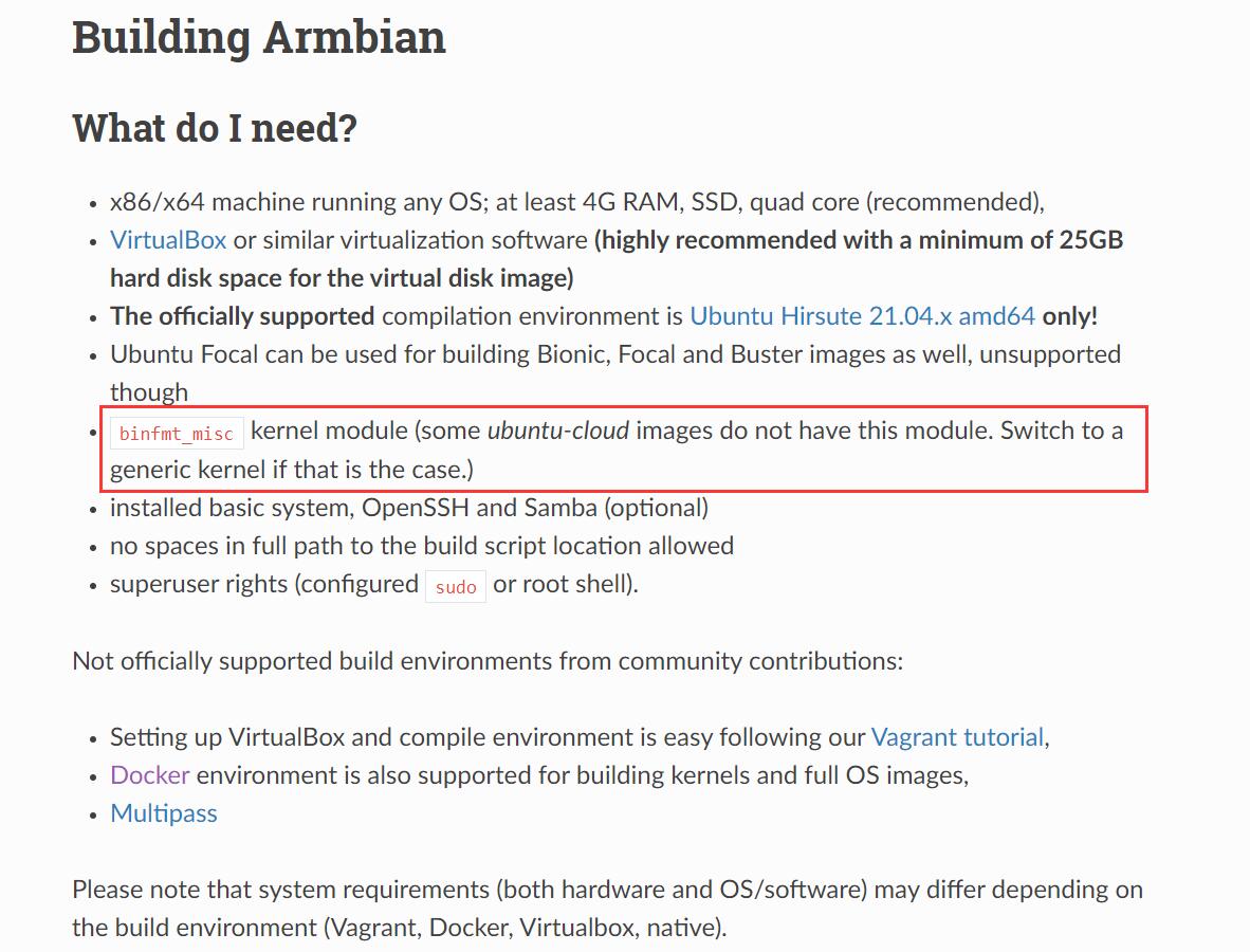

官方的编译要求如下:
编译报错缺少 binfmt_misc,可是我使用的就是 docker hub 上 ubuntu 官方的镜像,,去哪里找有 binfmt_misc 内核模块的 ubuntu 21.04 docker image 啊?或者怎么安装 binfmt_misc?我试了”apt install binfmt_misc“报错找不到该软件。。

docker用的还是原内核,解决不了内核模块问题。必须在本机加载这个模块才行。

只要在本地主机安装了 binfmt_misc 内核模块,在 docker 容器中就能看到,,我一直以为需要在 docker 容器中执行 modprobe 安装模块,,原来是不需要的
