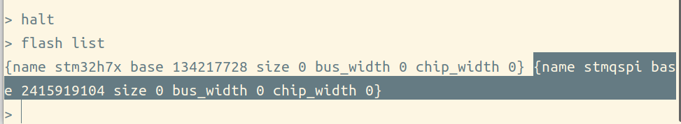

openOCD直接下载程序到stm32h750外部flash
如题,可以使用openOCD直接下载程序到stm32h750外接的flash中
原理:
openOCD原生有针对QSPI的驱动程序stmqspi,能直接操作QSPI,但需要用户先初始化QSPI和flash

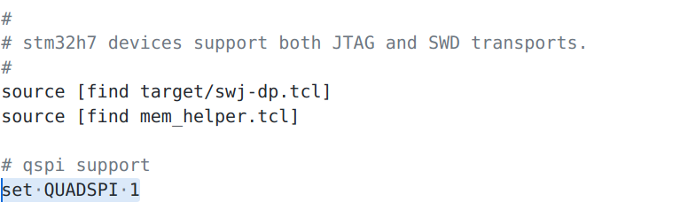

2、修改stm32h7x.cfg文件,只需要在开头source包含语句后添加“set QUADSPI 1”这一句就行

4、执行flash info 1就能看到openocd自动识别出w25q64的型号和容量

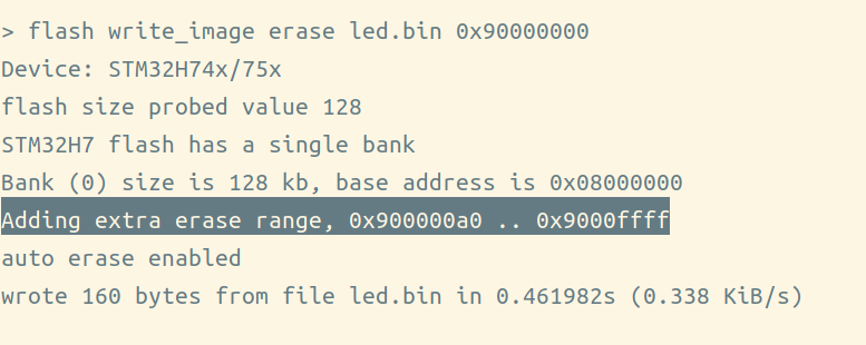

5、执行flash write_image erase led.bin 0x90000000将led.bin直接下载到w25q64

Re: openOCD直接下载程序到stm32h750外部flash
请教一下,我按照您的方法,flash list显示只有一块内部flash,似乎没有挂载上外部flash驱动
在开启openocd server之前我已经下载了初始化qspi flash的代码到内部flash并运行
我使用的openocd版本如下
Open On-Chip Debugger 0.11.0-dirty (2022-06-05-23:53)
Licensed under GNU GPL v2
For bug reports, read
        http://openocd.org/doc/doxygen/bugs.html
我使用的mcu型号是stm32h750xbh6
