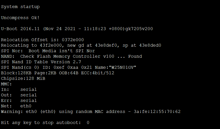

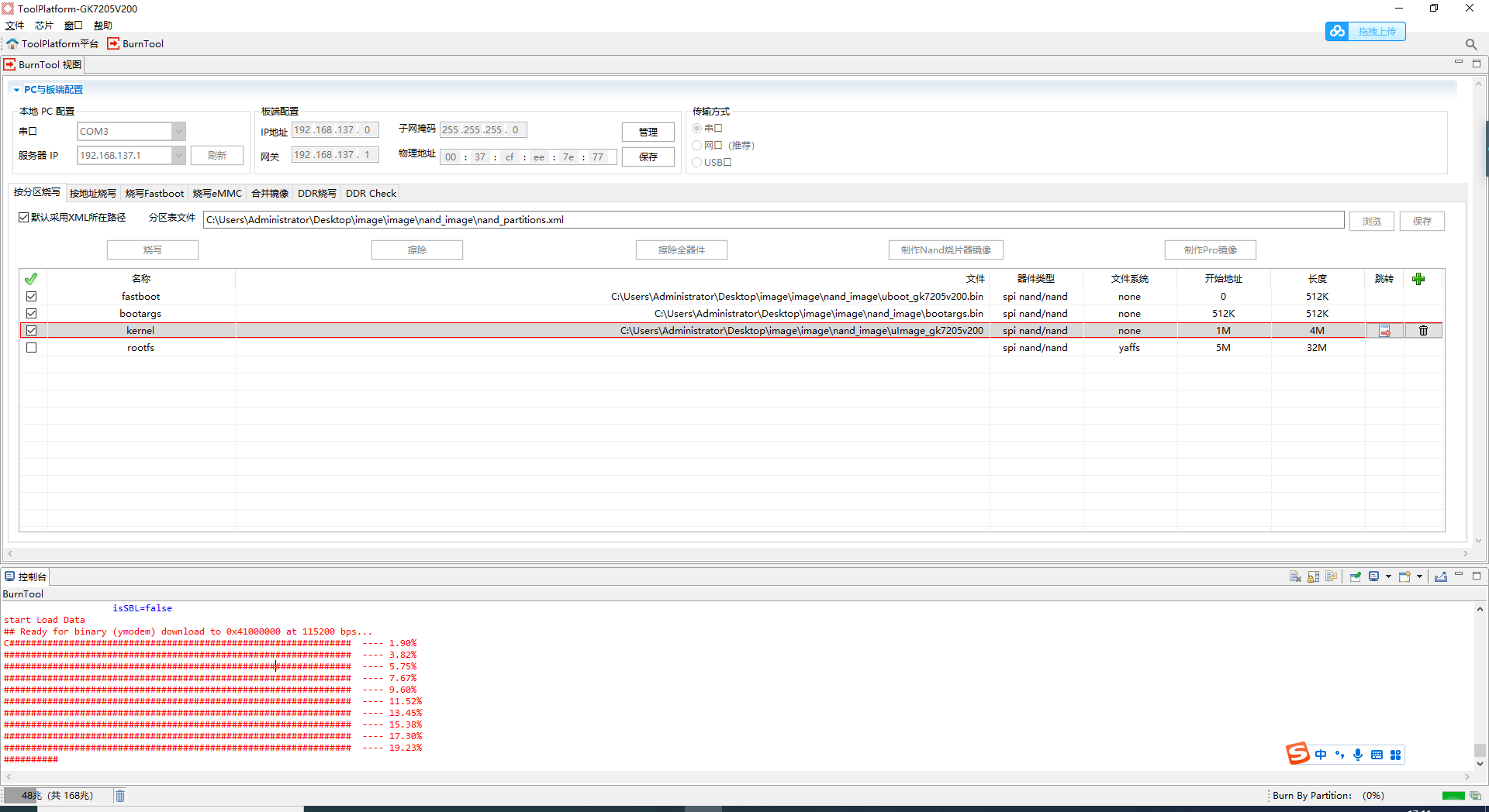

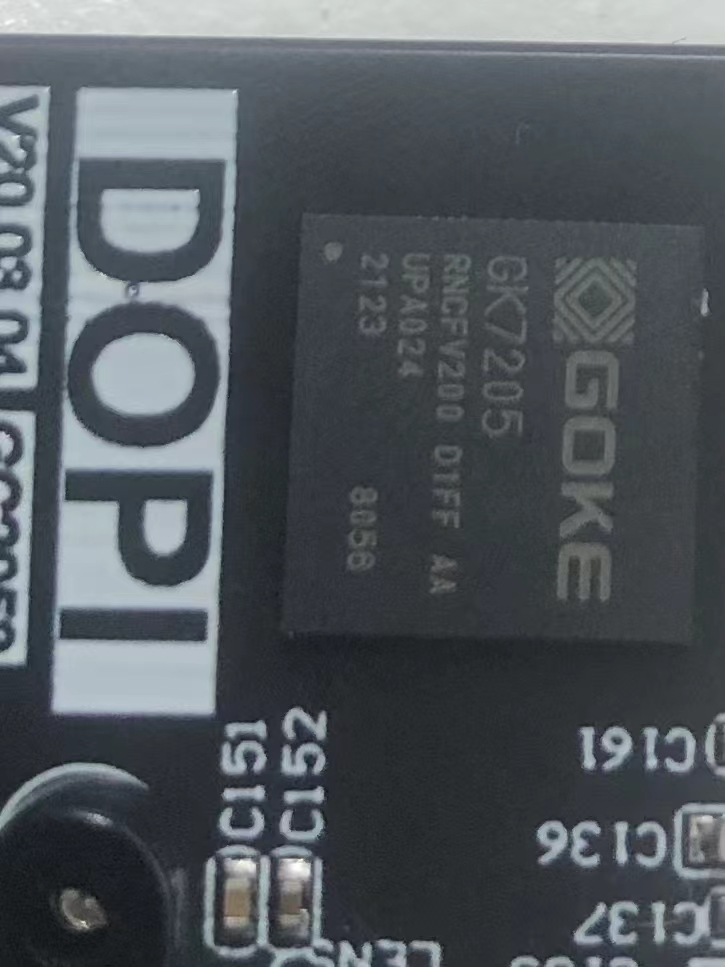

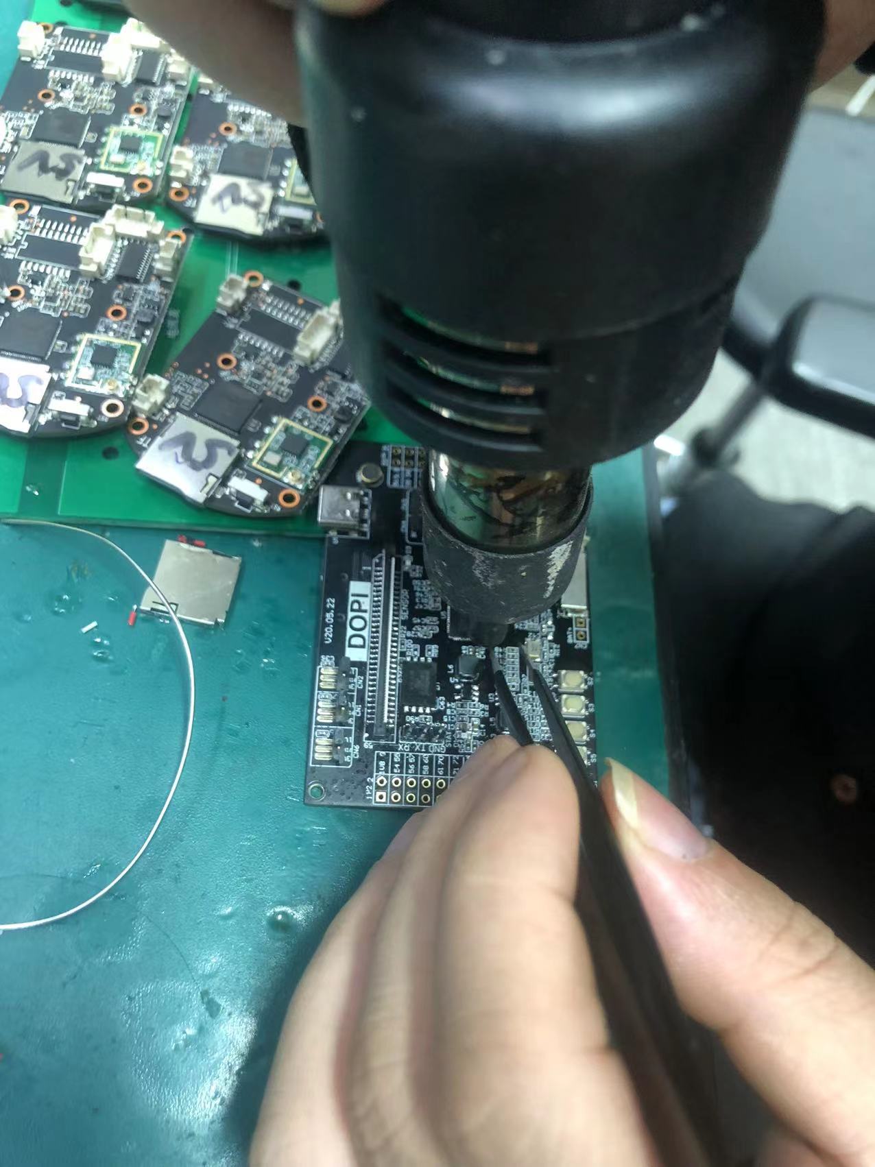

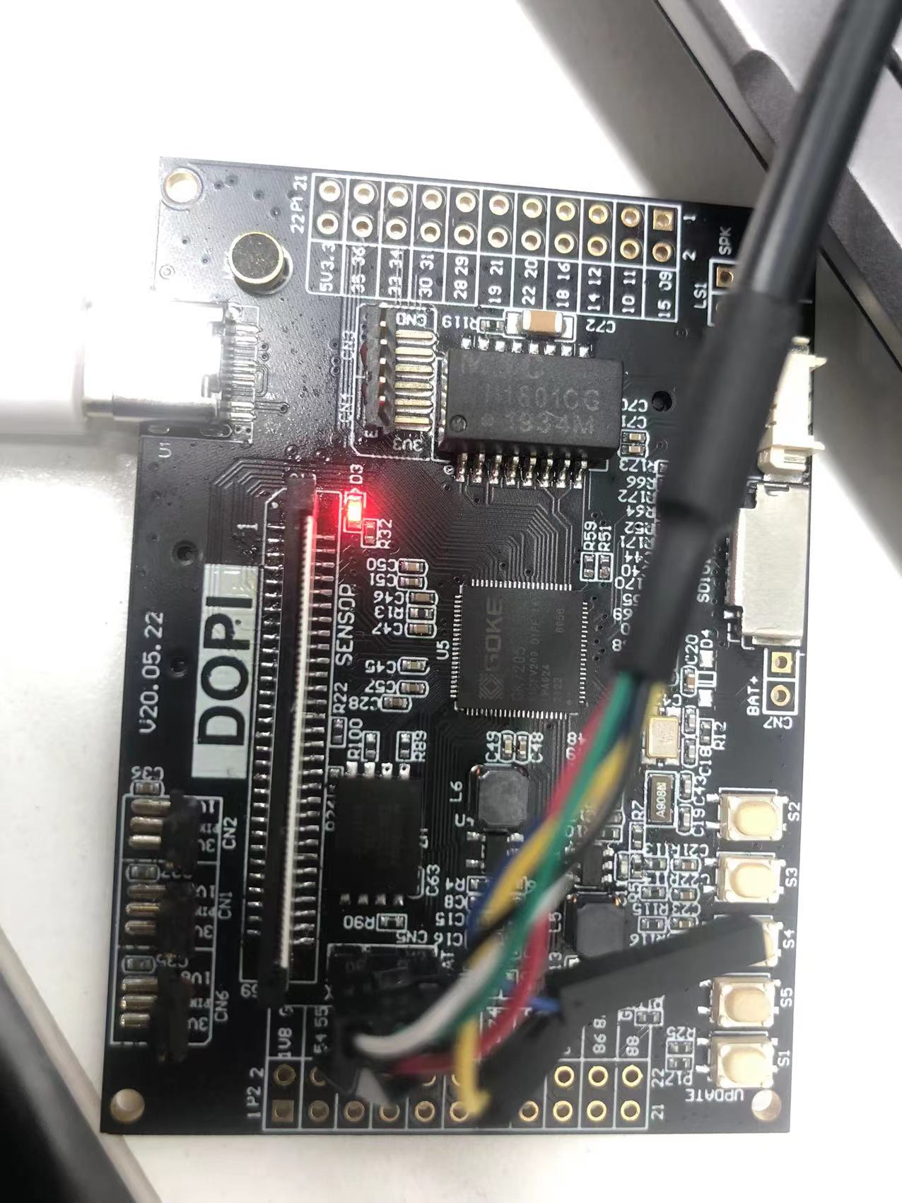

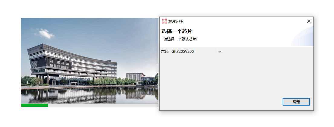

某思变个戏法复活了,7205V200替换***EV200验证
1. 某宝有芯片,买一颗。
2.直接更换芯片
3.打开工具
4:是不是很熟悉,干就完了
5.看看运行结果:
结论:硬件完全兼容,软件目录也类似,后续软件兼容性问题,会持续更新。
#1 2021-11-24 18:34:54
cube
注册时间: 2021-03-11
已发帖子: 288
积分: 202.5
Re: 某思变个戏法复活了,7205V200替换***EV200验证
会不会是打磨的?
#2 2021-11-25 06:20:53
apollo800
注册时间: 2018-10-03
已发帖子: 21
这是什么封装?是BGA,还是QFN?
#3 2021-11-25 08:58:14
