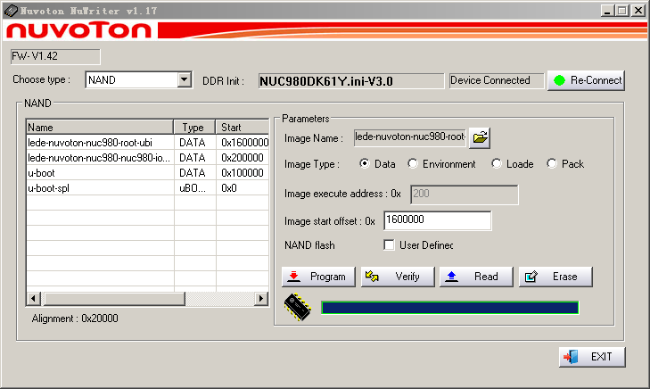

收到本坛观海为爱发电的板子(活动链接: https://whycan.com/t_7473.html ),收到蛮喜欢,接口丰富,本来本人之前也用NUC972做了一个类似的板,用于替代电力的TTU终端(屌丝应用,没必要上高大上的TTU),后来因为缺少订单没动力折腾,暂停了。现在借观海赠送板子开始一起折腾下,抛个砖,引点玉。现在开贴一起折腾。
原理图,PCB见活动链接。
大部分资料可以在这里找到:
https://github.com/OpenNuvoton
linux内核地址:
https://github.com/OpenNuvoton/NUC980-linux-4.4.y
烧写工具:
https://github.com/OpenNuvoton/NUC980_NuWriter
开始折腾:
1.焊上UART0插针(TTL电平),上电开始看log
2.从github下载资料开始折腾
收到板子启动log如下(默认从NAND启动):

先跑个LEDE吧
git clone https://gitee.com/hewenhao/nuc980_ylx.git
然后make
烧录情况见图
重新启动后,进入uboot没有启动命令,手动输入:
nand read 0x7FC0 0x200000 0x760000
bootm 0x7FC0
正常启动

关于默认密码的问题,修改“nuc980_ylx\package\base-files\files\etc\shadow”内容为:
root:$1$aMtTYtnU$ANsEC6DRimipvGWlEQnhe.:18995:0:99999:7:::
daemon:*:0:0:99999:7:::
ftp:*:0:0:99999:7:::
network:*:0:0:99999:7:::
nobody:*:0:0:99999:7:::
dnsmasq:x:0:0:99999:7:::
这样默认密码就是123456
重新make编译一次,烧录文件即可。
烧录位置
