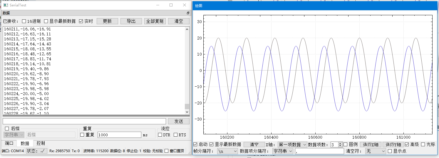

跨平台串口助手
使用Qt开发的串口助手,可以在Windows,Linux,Android上面使用,在github上开源

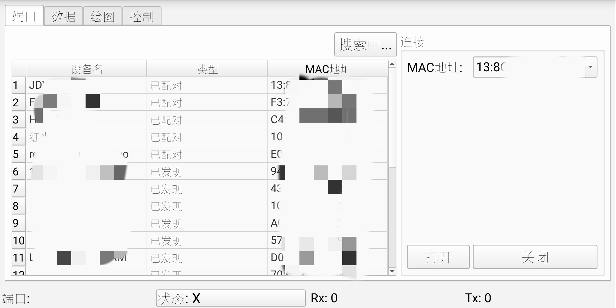

Android上使用蓝牙SPP协议进行传输

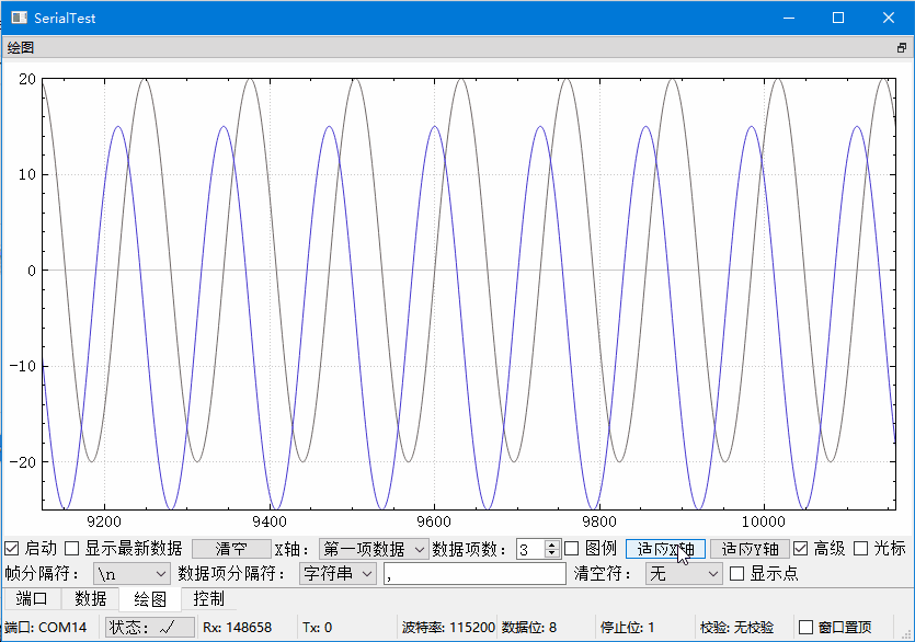

支持实时绘图,调试单片机的时候很有用

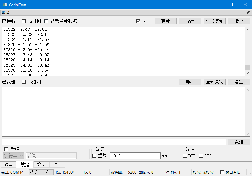

支持接收到缓冲区但不显示,大幅提升接收性能,在接收完成后可一键导出
可定义一组常用命令,用鼠标点击即可发送
子界面窗口可拆分

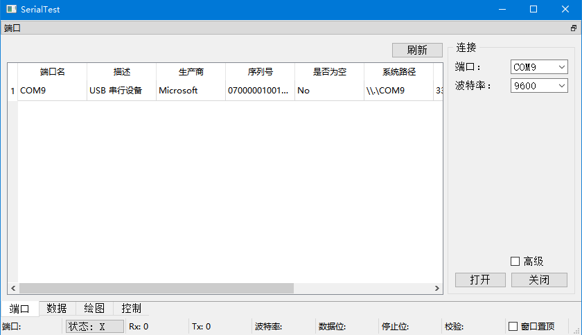

端口
Android端口
数据
实时绘图

ui->qcpWidget->graph(i)->addData(),一直addData内存会不断增长,需要隔一段时间后每addData一个数据,就removeBefore()一个数据。
我在使用qCustcomplot通过usb传输大数据时遇到过这个坑,建议注意一下。
楼主 #9 2022-01-03 12:25:11
wh201906
注册时间: 2021-12-09
已发帖子: 50
积分: 50
Re: 跨平台串口助手
谢谢提醒!我目前设计的逻辑是即使实时显示,在停下来之后也能看到之前的数据,所以没做自动删除前面点的功能,目前只能手动按清空按键或者串口发清屏指令。后期可能会加上这个功能。
