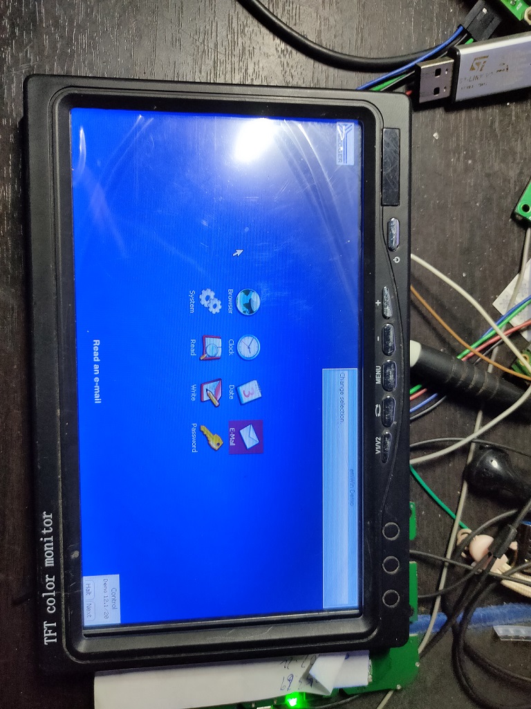

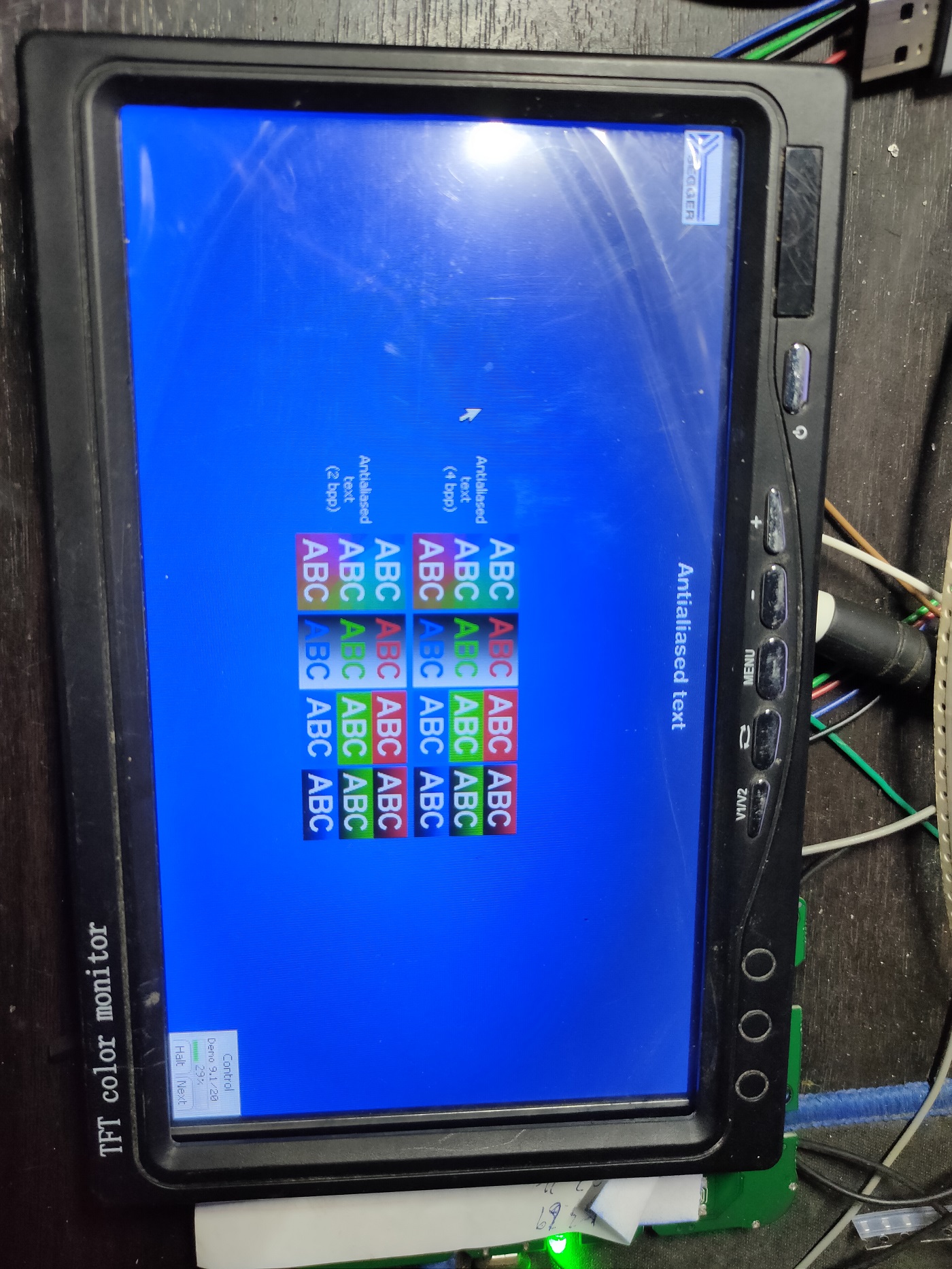

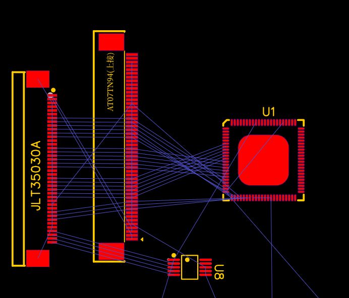

商品板RGB是顺着屏幕接口排列的,荔枝挀和tiny200图纸的不是,有交叉线。
画板时参考tiny200v1图纸,发现布线交叉,不知道程序上什么可以调节的参数。

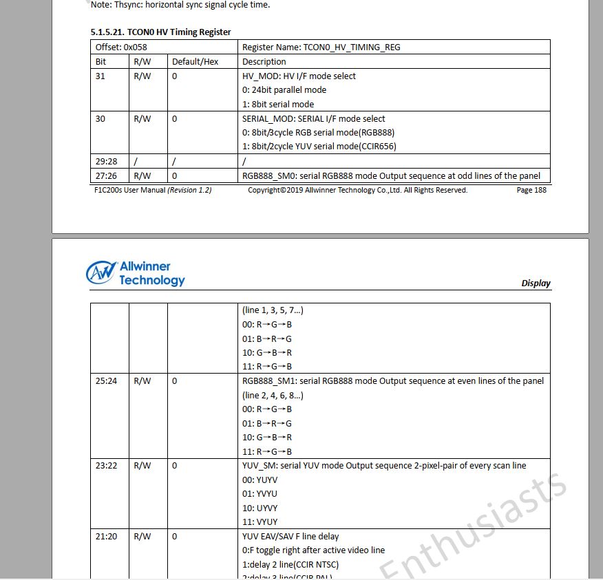

.jpg
手册文档中只有串口输出RGB数据时,调节可以RGB输出的顺序,没有说明并口RGB可调节RGB排列

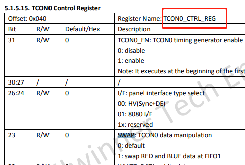

#1 2021-12-10 00:18:25
cube
注册时间: 2021-03-11
已发帖子: 288
积分: 202.5
Re: 关于F1C100S屏幕RGB
可以的,搜一下tcon 那个swap rb寄存器

楼主 #3 2021-12-10 12:55:58
435788A
注册时间: 2021-10-27
已发帖子: 36
积分: 46
Re: 关于F1C100S屏幕RGB
看到了,意思是寄存器TCON0 地址为 0x040,第23位=1时R色和B色的数据交换了
例程模板为 F1C100s_with_Keil_RTX4_emWin546e-master
应该在fb-f1c100s.c文件,还不知道修改那里。

long tmp32 =read32(0x01C0C000+0x40);
tmp32|=0x00800000;
write32(0x01C0C000+0x40,tmp32);
产即生效

在 xuyao2020-F1C100s_with_Keil_RTX4_emWin5 工程模板里,把这段代码加到LCDConf.C文件里
面的static void _InitController(void)函数的尾末,成功了。不再是红底色了
