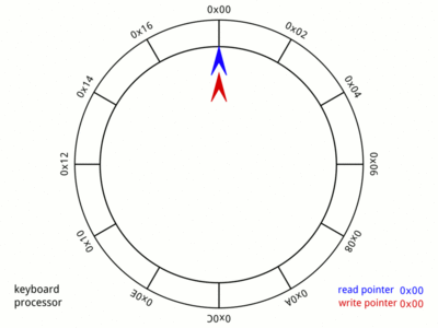

这是一个很好的维基百科的 GIF ,
图片说明了一切。动画是非常快的,可能需要一些时间观察动画的迭代,然后才会注意到所有涉及的情况,但是花时间给出了对内存和指针的直观表示。
完整与空白
关于循环缓冲区的下一个重要的事情是没有“干净的方式”来区分缓冲区满空的情况。这是因为在这两种情况下,头等于尾巴。有很多方法/解决方法来处理这个问题,但其中大多数是不可读的。我提出了一个相当可读的方法。
在这种方法中,有两个关键的情况(边界条件)在实施循环缓冲区时必须考虑,
头等于尾巴 - >缓冲区是空的
(头+ 1)等于尾 - >缓冲区已满
其实质是,每当你试图推动,你检查is_buffer_full条件,每当有流行,你检查is_buffer_empty。
