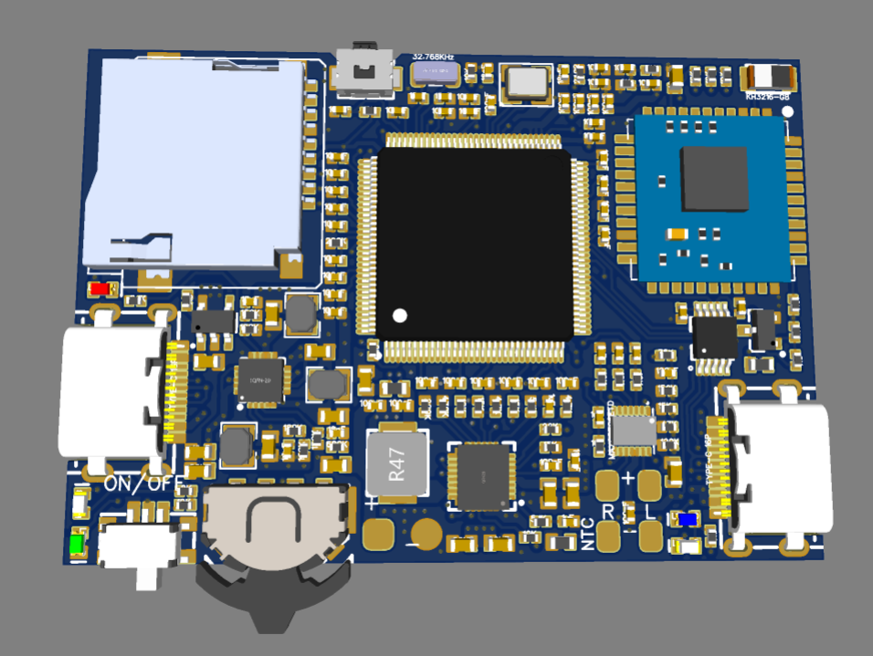

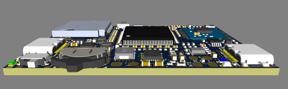

MIPI-V3X的带电池升级版MIPI-V3X-BAT

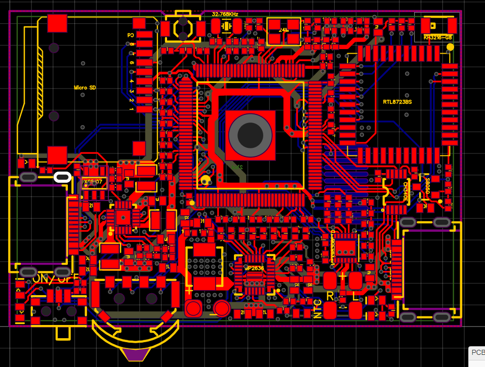

此次开源的开发板基于论坛里的leefei老哥制作的MIPI-V3X,添加了MP2636芯片,带电池充电,升压输出,电源路径管理功能,添加了5V输出保护芯片,将原来的单声道功放芯片换成了双声道功放芯片,添加了三档小波轮开关,原理图上有充放电流大小的计算公式和相应电流大小的对应阻值(MP2636使用的电感支持输出3A电流),可放心调整电流。硬件布线上由本人的改动,因为本人刚开始学习Linux,对Linux一窍不通,后续请了leefei老哥帮忙焊接了硬件和对板子进行了软件烧录测试。

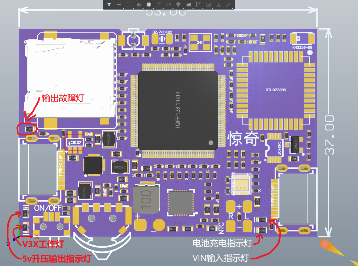

左侧typeC上侧的LED灯为输出故障灯,下侧为V3X工作灯和5V升压工作灯,右侧typeC下侧为电源输入指示灯,充电指示灯
MIPI_V3x.pdf
板子面积大小和源MIPI-V3X保持不变,稍微有几个引脚有改动
板子已完成验证
MIPI_V3x_1.01_Bar_2021-11-27-20-39.rar

目测文件格式力创EDA,赞👍
想要的功能基本上全有了

下载了,看一下,是AD的文件,需要转换一下
板子画的好专业啊,感觉可以直接产品了

问一下,是几层板?
