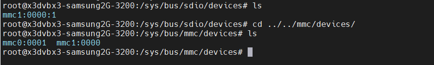

最近手头上的一个任务,为了让SOC与FPGA进行通信,通信的协议是SDIO协议,为了能够通过自己的驱动来完成SDIO命令发送以及数据的接收。
讲述一下目前情况,SDIO卡设备是不存在,所以HOST端发送的CMD5 CMD52 CMD53命令能回复的我都自己手动去回复了,最终在板端上完成了卡的识别
[    1.211300] mmc1: new SDIO card at address 0000
[    1.211422] new card name mmc1:0000
虽然不知道建立的是否正确, 系统MMC设备的识别是这样
[    0.522983] mmc0: new HS200 MMC card at address 0001
HOST代码跑完之后,在/sys/bus/sdio/devices 下,出现了mmc1:0000:1这个节点。同时在/sys/bus/mmc下也出现了mmc1:0000
我寻思使用sdio_register_driver 注册的方式注册是不是应该能够与之匹配,但是当我使用sdio总线方式去注册则需要一个id_table,这个id_table,我看描述是厂商里面写的,需要解析Cis,但是这一部分由于我是没有实际的卡,所以我跳过了,随便给了一个值,注册是能够注册,但是匹配不成功,但是当我使用mmc_register_driver 去注册是能匹配成功(进到probe里面打印)。这样是对的还是错的步骤?
我注册成mmc总线的设备之后,我调用底层发送一个Cmd命令的请求,但是发现没有时钟以及CMD信号出来,是因为没有获得HOST的控制权吗?(跑系统内核代码的时候发送的CMD命令是能够检测到信号的)

我现在进展是已经用SDIO总线的方式匹配上了,但是很奇怪,调用function函数没有出现信号,也没有时钟,我看了你分享的代码也没看到相关时钟操作。最骚的是,我自己调用function下的命令函数没有时钟,但是系统在识别我的虚拟卡设备的时候居然有时钟以及信号!!!!!!

问题已经解决,果然还是得好好看看厂家的代码以及MMC的源码
