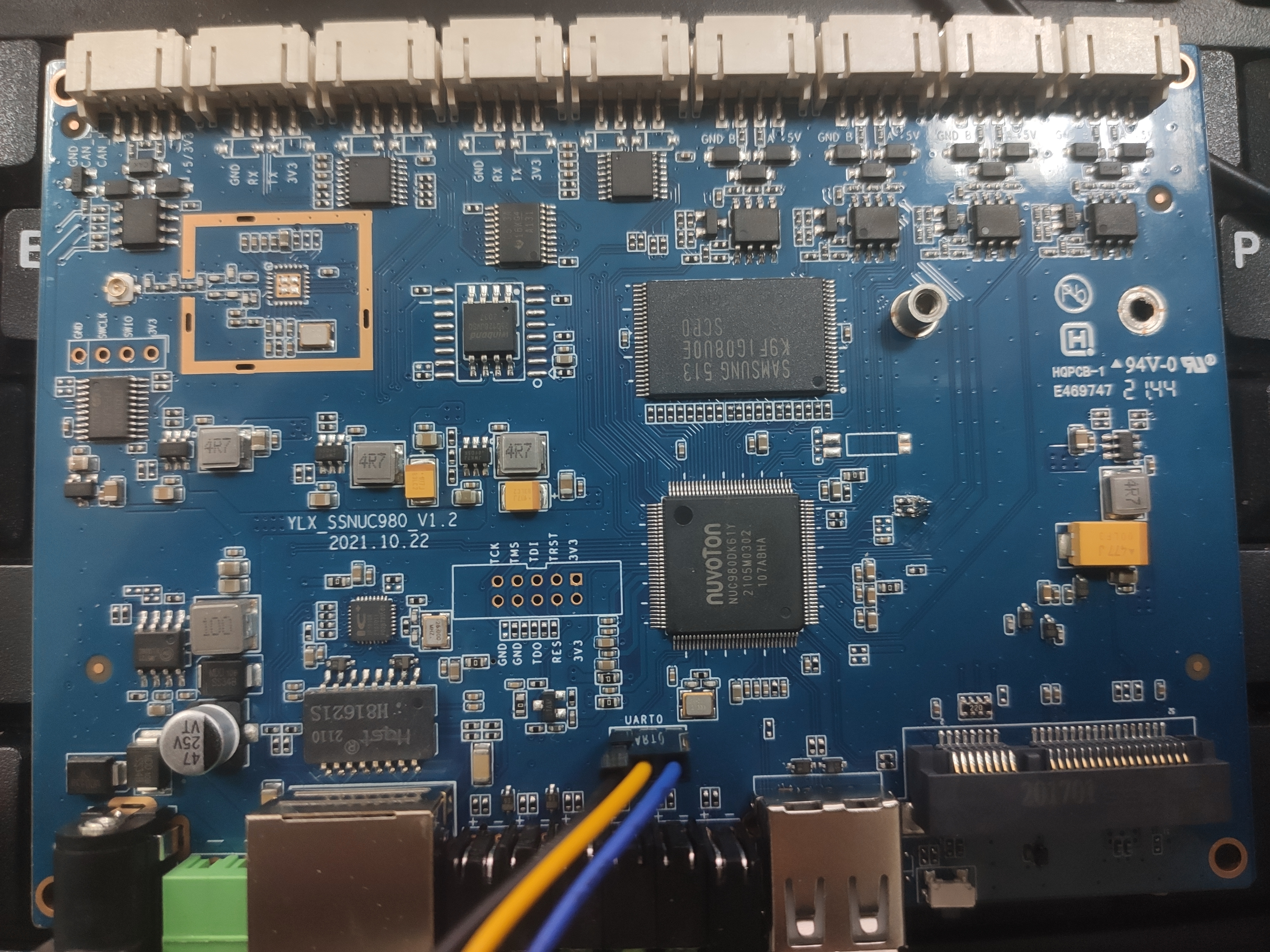

NUC980开箱并烧写程序

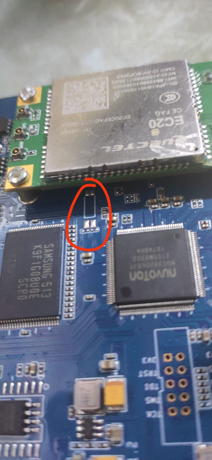

作为第一批收到NUC980开发板的人,非常开心能得到本次测试机会,也在此感谢云联芯公司的支持。刚收到开发板,就第一时间拆开快递,看看NUC980开发板的庐山真面目:IMG_20211211_093327.jpg
开发板最令人瞩目的就是能有这么多485串口,看来是主要针对工业物联网领域的一款作品。板子上预留了USB接口,8个串口,网口,和minipcie接口,可方便扩展4G模块,当然我也的确第一时间插上了4G模块:wx_camera_1639148091601.jpg
不过安装后拆下来的时候发现,螺母掉了。。万万没想到,看来是因为装卸的时候太用力了吧。
收到后,第一时间打开串口,看看调试串口输出什么信息,但是进去后是一个openwrt系统,且没有密码,故此作罢。

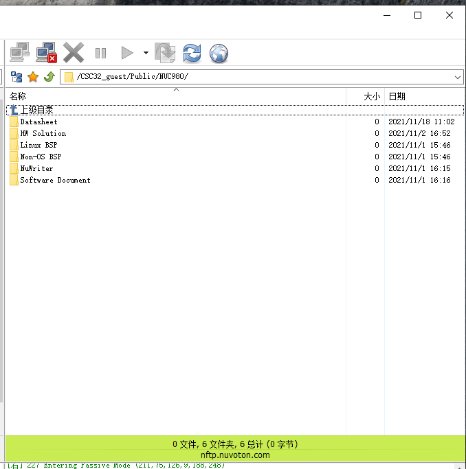

既然无法进入系统,那么就需要我们自行烧录系统进去。先去寻找相关资料,新唐的公开资料主要分布在FTP,github,官网和国内的gitee。
新唐为用户提供了FTP站点可供下载,在此提供一个网上搜索到的新唐的FTP账号密码:
地址:ftp://nftp.nuvoton.com/
用户名: CSC32_guest
密码: i6s+qg5
在public/NUC980中,可以找到我们需要的各项资料,例如LINUX BSP,软件使用文档,下载器等等资料,资料比Gitee上更为全面(更新程度略欠缺,但也不差),但是下载速度堪忧,推荐使用Flashfxp软件下载,直接使用系统自带下载会因为网速极慢而提示报错。

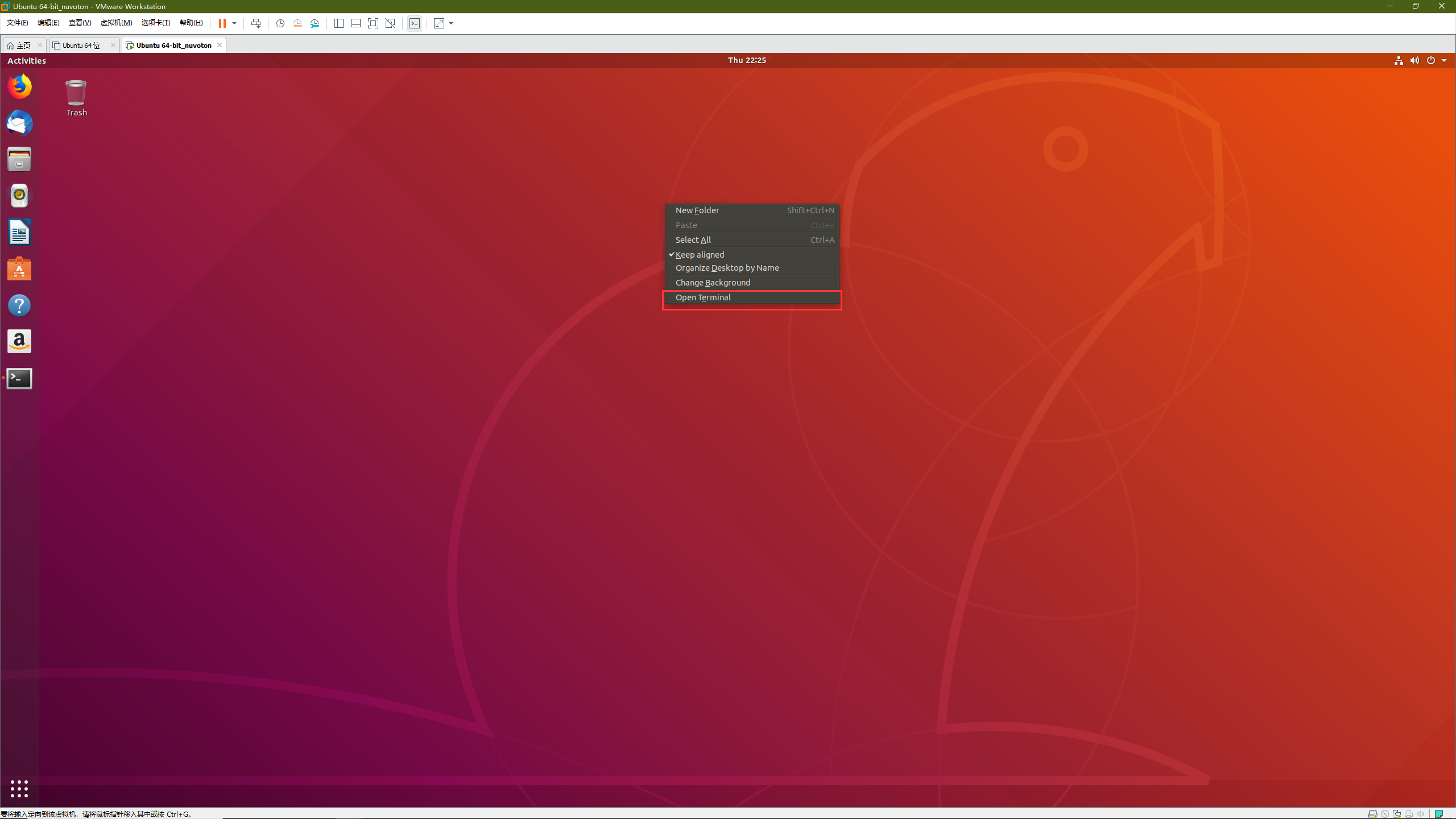

我选择是使用新唐提供的镜像,链接为:https://gitee.com/OpenNuvoton/NUC970_NUC980_N9H30_VMWare_Linux_develop_environment,使用VMware打开镜像文件,镜像中有新唐公司已经配置好的环境,可以直接拿来使用。

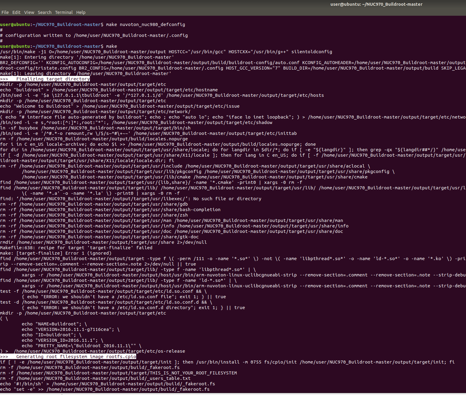

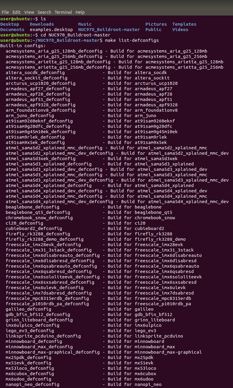

打开后,输入ls,可以看到有一个已经解压好的NUC970_Buildroot文件夹。buildroot是一款linux端非常流行的打包工具,我们可以用它生成定制化的uboot,rootfs和linux kenrl,文件夹名字虽然是NUC970,不过它也提供NUC980的相关编译选项。
QQ截图20211216223105.png我们使用cd NUC970_Buildroot-master进入文件夹,并使用make list-defconfigs去检索可以配置什么选项:,有许多板卡的配置选项可以选择,不过这次我们选择基础选项,即make nuvoton_nuc980_defconfig,待写入配置后,再执行make,即可输出我们想要的uboot,image等最终文件。

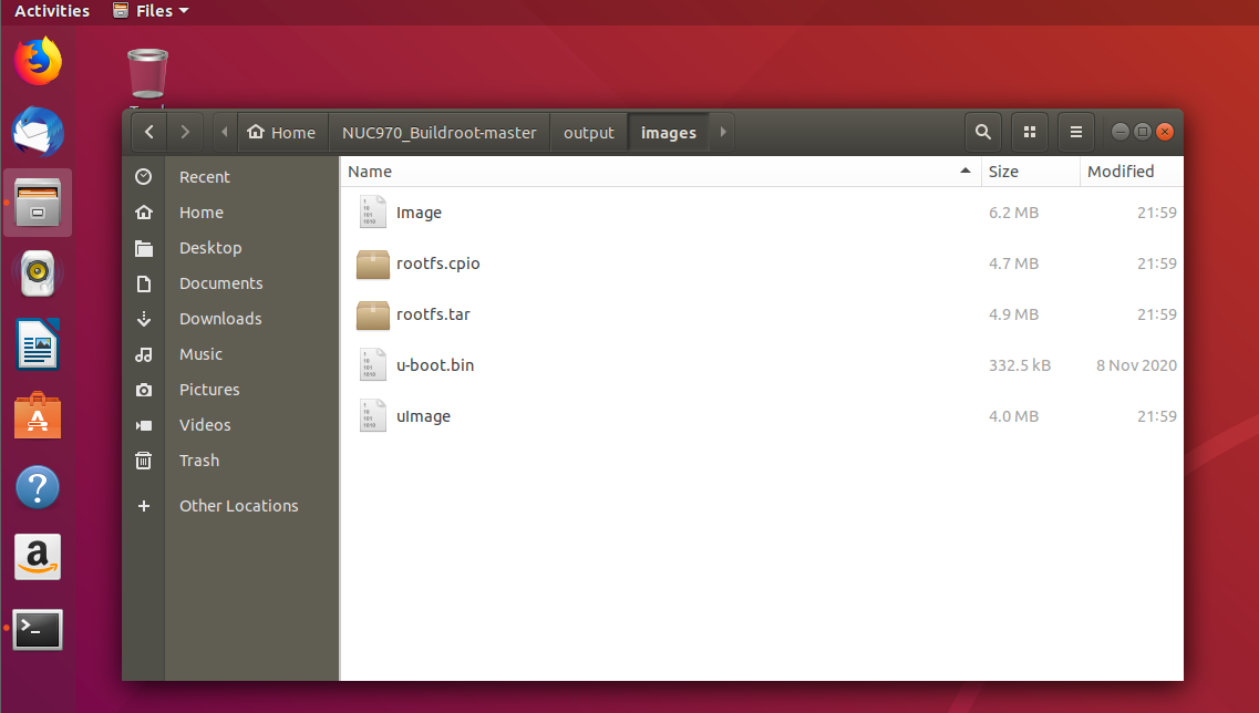

make完成后,使用文件管理器打开output/image文件夹,即可看到我们make的结果。
