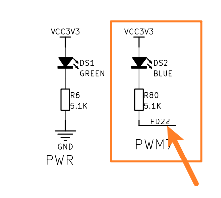

d1s rt-thread led实验记录
当前d1s的gpio驱动已经对接到rt-thread的驱动框架上了。
现在描述一下在麻雀派上的点灯操作以及原理分析。
LED对应的引脚是PD22
这时对接rt-thread的pin框架,可以按照下面的方式进行
首先需要实现rt-thread pin 框架的ops
static const struct rt_pin_ops ops =
    d1s_pin_mode,
    d1s_pin_write,
    d1s_pin_read,
    d1s_pin_attach_irq,
    d1s_pin_detach_irq,
    d1s_pin_irq_enable,
    d1s_pin_get,
实现上述的几个函数的功能,然后将上述的结构体注册进去
rt_device_pin_register("gpio", &ops, RT_NULL);
当前只实现了读,写操作,关于中断的操作目前还没有实现。
在操作的代码中,可以通过下面的操作进行
int main(void)
    printf("Hello RISC-V!\n");
    int led_pin = rt_pin_get("PD.22");
    rt_pin_mode(led_pin, PIN_MODE_OUTPUT);
    while(1)
        rt_pin_write(led_pin, 1);
        rt_thread_mdelay(500);
        rt_pin_write(led_pin, 0);
最后就可以实现点灯操作。

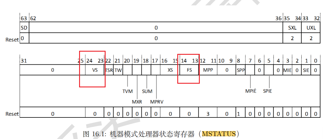

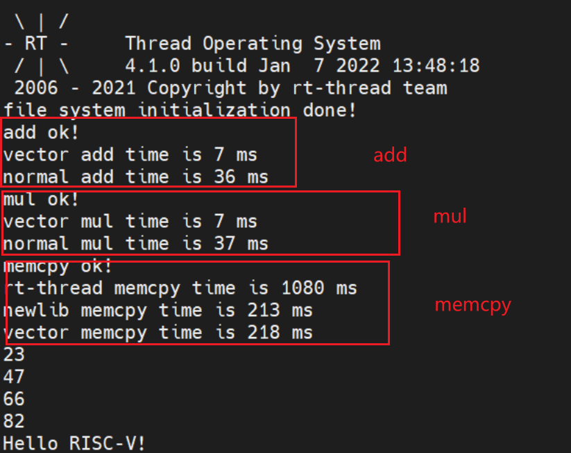

探索麻雀D1s上的RVV
关键点在于设置VS标志位
VS位于MSTATUS寄存器的23到24位。但是需要注意的是,当使用RVV时,需要开启浮点寄存器(FS),不然会报错。
同时在编译选项中添加
-march=rv64gcvxtheadc -mabi=lp64d -mtune=c906
关于测试的例子,可以参考
https://github.com/T-head-Semi/csi-nn2
这是平头哥开源的神经网络库,里面又有一些操作函数,只简单测试一下性能
测试结果可以看出,浮点加法,乘法性能还是可以的,但是memcpy还是newlib中优化的较好。

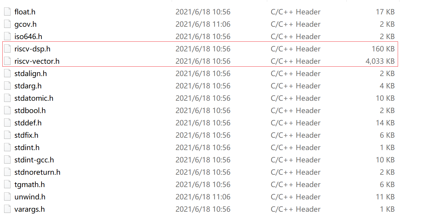

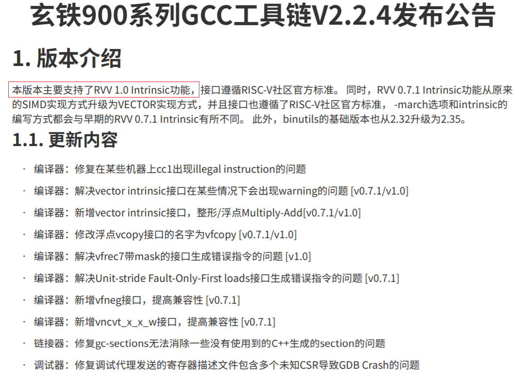

关于平头哥开源的DSP RVV intrinsic
似乎很久没有维护了,其自带的编译器中是,就拿官网上下载的riscv gcc来看
riscv64-elf-mingw\lib\gcc\riscv64-unknown-elf\8.4.0\include
其gcc的版本为8.4.0,平头哥开源出来的gcc版本为10.2.
https://github.com/T-head-Semi/xuantie-gnu-toolchain
其版本号不一样,而且riscv-vector.h和riscv-dsp.h的intrinsic也不一样。这样就有可能平头哥内部维护一个版本的gcc,而开源的又是另外一个版本。
这两个版本的intrinsic应该都不会被gcc上游接纳,所以编译模型也会非常奇怪,感觉这部分不会被启用了。
不过这个也没办法,做芯片相关gcc都会这样搞,就像当年苹果维护gcc一样。后续感觉平头哥对维护自己的开源的xuantie-gnu-toolchain,也会显得有心无力啊。

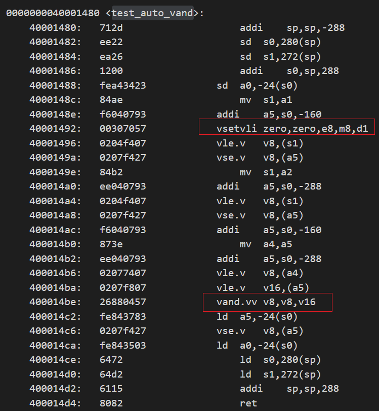

d1上的向量自动化
由于d1支持rvv扩展,如果写汇编比较麻烦,用intrinsic比较简单,但是问题是也需要查手册,而且平头哥rvv0.71版本并不在上游支持的范围了。
如果直接写c函数,编译器能够自动优化并且自动向量化,这样才是最智能的方式。
首先需要开启rvv的扩展,并且在gcc编译器中使能rvv支持。这部分可以看我移植的rtt的代码实现。
直接看效果。
#include <riscv-vector.h>
vuint8m8_t test_auto_vand(vuint8m8_t a, vuint8m8_t b)
    return a & b;
int main(void)
    vuint8m8_t aa = {0};
    vuint8m8_t bb = {0};
    test_auto_vand(aa,bb);
通过反汇编可以看到已经自动向量化了
一次性可以将一个数组的变量进行and操作。
这是一个很好的优化特性,如果做代码优化和速度优化,将会很实用。但是需要注意的是,硬件也应该开启rvv支持,否则编译器做了优化,而应该没有开启,会导致系统崩溃。

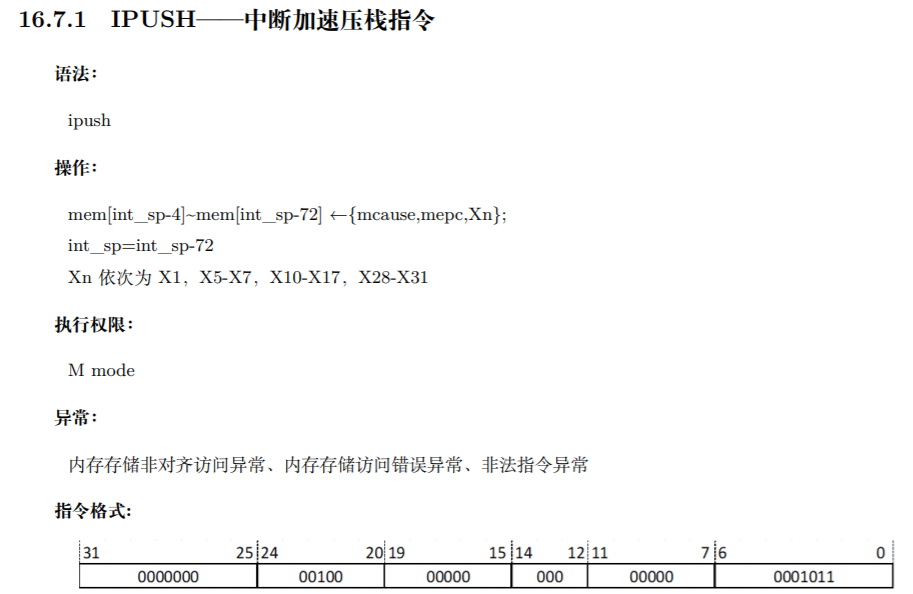

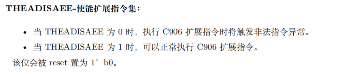

f133 && d1 平头哥自定义扩展指令的调用与研究
想要发挥出riscv极致的性能特性,少不了对riscv指令的扩展,这里除了通用的bkpv指令的扩展外,c906也自己定义了自己的指令实现。这部分可以参考《玄铁C906_R1S0用户手册》,但是这部分的优化,要想使用的好,必须对gcc有一定的了解,由于平头哥、全志对这部分的资料如何使用,放出来的并不多,完全没法将其性能发挥到极致。作为gcc的开发者和研究者,对这部分可以做一个简单的说明。
文档说扩展指令必须在mxstatus.theadisaee==1时才能够执行,半精度指令在mstatus.fs!=2'00时才能正常执行,否则会产生非法指令的异常。这是硬件的限制,下面来看一下算数运算指令。
在编译器选项的优化中,需要开启O2优化,此时才能让编译器去优化特定的操作,例如
ADDSL
寄存器位移
rd <- rs1+rs2 << imm2
unsigned long test_addsl(unsigned long b,unsigned long c)
  unsigned long a;
  a = b + (c << 2);
  return a;
这个是一个很典型的位移后再加的操作。
如果不开启O2优化,采用O0优化,则生成汇编代码如下
000000004000c5a0 <test_addsl>:
    4000c5a0:	7179                	addi	sp,sp,-48
    4000c5a2:	f422                	sd	s0,40(sp)
    4000c5a4:	1800                	addi	s0,sp,48
    4000c5a6:	fca43c23          	sd	a0,-40(s0)
    4000c5aa:	fcb43823          	sd	a1,-48(s0)
    4000c5ae:	fd043783          	ld	a5,-48(s0)
    4000c5b2:	078a                	slli	a5,a5,0x2
    4000c5b4:	fd843703          	ld	a4,-40(s0)
    4000c5b8:	97ba                	add	a5,a5,a4
    4000c5ba:	fef43423          	sd	a5,-24(s0)
    4000c5be:	fe843783          	ld	a5,-24(s0)
    4000c5c2:	853e                	mv	a0,a5
    4000c5c4:	7422                	ld	s0,40(sp)
    4000c5c6:	6145                	addi	sp,sp,48
    4000c5c8:	8082                	ret
开启O2优化后,则gcc会对指令进行优化,采用平头哥自定义指令。
0000000040000500 <test_addsl>:
    40000500:	04b5150b          	addsl	a0,a0,a1,2
    40000504:	8082                	ret
肉眼可见其优化力度了,这个目前在标准的riscv指令中就是B扩展,相信随着B扩展的稳定,在性能和code size上一定可以超过arm指令。
类似的还有
MULA
乘法累加
MULS
乘法累减
左移右移操作,FF快速查找等等。
这些并不需要使用者去写汇编指令,只需要开启编译选项,编译器会自动优化,这对于程序的执行效率将会非常大的影响。
需要注意的是,想要使用平头哥自定义的扩展指令,必须开启MXSTATUS的THEADISAEE位。

Re: MangoPi-MQ 麻雀D1s && D1 Nezha 裸机实验 && rtos实验
E906的自动压栈机制
最近研究平头哥开源的gcc编译器,发现其针对MCU系列,也有硬件自动压栈指令
自动生成ipush和ipop的方式也有意思
匹配条件
-march=*xtheade*,开启O2优化
#include <string.h>
#include <stdio.h>
__attribute__((interrupt)) void func(void)
void main(void)
    func();
然后编译
riscv64-unknown-elf-gcc -march=rv64gcxtheade  -mabi=lp64d  -ffreestanding -fno-common applications\test\test_thead.c -o aaa
反汇编该文件
000000000001018e <func>:
   1018e:	0040000b          	ipush
   10192:	1141                	addi	sp,sp,-16
   10194:	e422                	sd	s0,8(sp)
   10196:	1100                	addi	s0,sp,160
   10198:	0001                	nop
   1019a:	6422                	ld	s0,8(sp)
   1019c:	0141                	addi	sp,sp,16
   1019e:	0050000b          	ipop
这就意味着,在MCU层面,使用向量中断,不用考虑中断的压栈和出栈问题,大大提高MCU的实时性。该机制非常重要,但是对于D1这种高性能的MPU,并没有这种特性,更多的灵活性在编程者手中。
玄铁C900系列工具链更新了
https://occ.t-head.cn/community/download?id=3996672928124047360
终于更新到10.2版本了
Thread model: single
Supported LTO compression algorithms: zlib zstd
gcc version 10.2.0 (Xuantie-900 elf newlib gcc Toolchain V2.2.4 B-20211227)
很显然,平头哥内部还在积极的向上游的riscv gcc保持统一的,这对riscv发展来说是件好事。通过对其关注,发现平头哥确实在riscv gcc的上游rvv上提供了不少的patch。但是并非开放在xuantie gcc中,社区和内部还是有所保留。
https://github.com/riscv-collab/riscv-gcc/issues/320
There is a guy at rivai.ai who claims to be working on gcc rvv 1.0 support for mainline FSF gcc, so maybe in a few months we will have something usable. Rivai is in Shenzhen.
如果可能,是不是能够在今年见的完整的商业可用的riscv rvv指令支持呢?期待完成向量支持,这样riscv将会在桌面,AI,高性能上大有可为

scons
scons: done reading SConscript files.
scons: Building targets ...
scons: building associated VariantDir targets: build
LINK rtthread.elf
riscv64-unknown-elf-objcopy -O binary rtthread.elf rtthread.bin
Error in calling command:riscv64-unknown-elf-objcopy
Exception: Exec format error
scons: *** [rtthread.elf] Error 8
你好请问这个怎么解决啊
   7 | #include <riscv-vector.h>
compilation terminated.
scons: *** [build\applications\test\auto_rvv.o] Error 1
楼主 #25 2022-02-23 09:56:06

@zhong
编译器需要支持V扩展,另外编译器选项-march=rv64gcvxtheadc  -mabi=lp64d,其中的v表示告诉编译器开启v扩展指令
