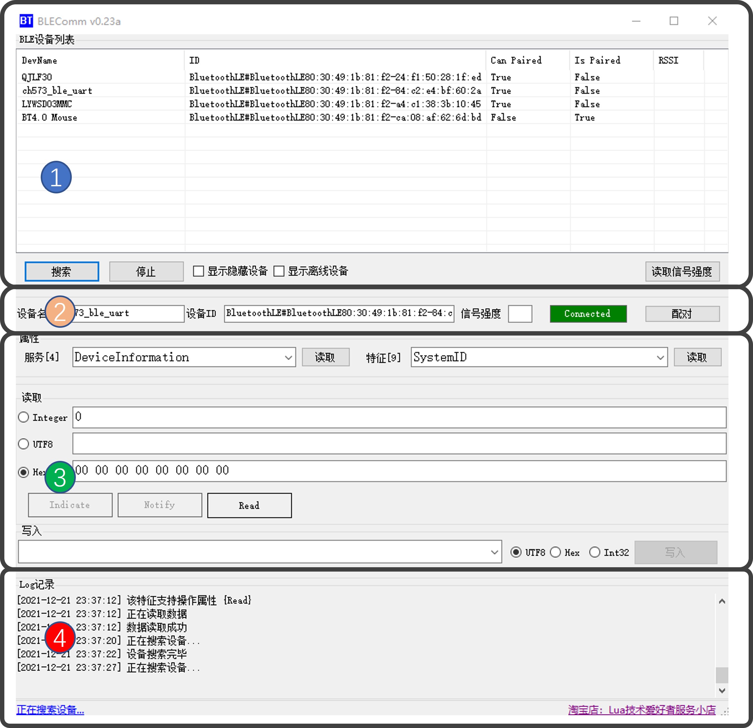

BLEComm基于Windows10新加入的的BLE通讯API编写完成,可以完成设备搜索、服务及特征读写等基本蓝牙调试功能。支持设备端Indicate和Notify消息推送,支持RSSI蓝牙发射信号强度读取(需要硬件支持),支持数据自动解码,支持隐藏及离线设备检索等功能。

### 1.设备搜索区
1. 点击搜索按钮可以列出当前射频信号覆盖区域的所有BLE设备,根据国际蓝牙组织规定,每个蓝牙设备都拥有全球唯一的ID,同时设备厂商也提供了更友好的设备名供用户识别,但该名称并不唯一。
2.  设备有可配对,不可配对,已经配对和未配对这两个状态位,配对后的设备访问会更加流畅,即使设备处于节能状态仍能在列表中显示,否则当设备进入节能状态,设备在列表中就会消失,这时可以通过**点选 “显示离线设备”** 复选框进行显示。
3.  对于有些不想让用户在系统蓝牙配对搜索到的设备,该设备名可能为空,这时可以通过**点选“显示隐藏设备”**复选框进行显示
4. 部分协议较新的高级蓝牙设备会自主上报接收到的信号强度,这时可以通过**点击“读取信号强度”**按键更新该字段的数值,该数值通常为负数,值越大说明信号越强,如-60dbm >-90dbm
### 2.设备状态区

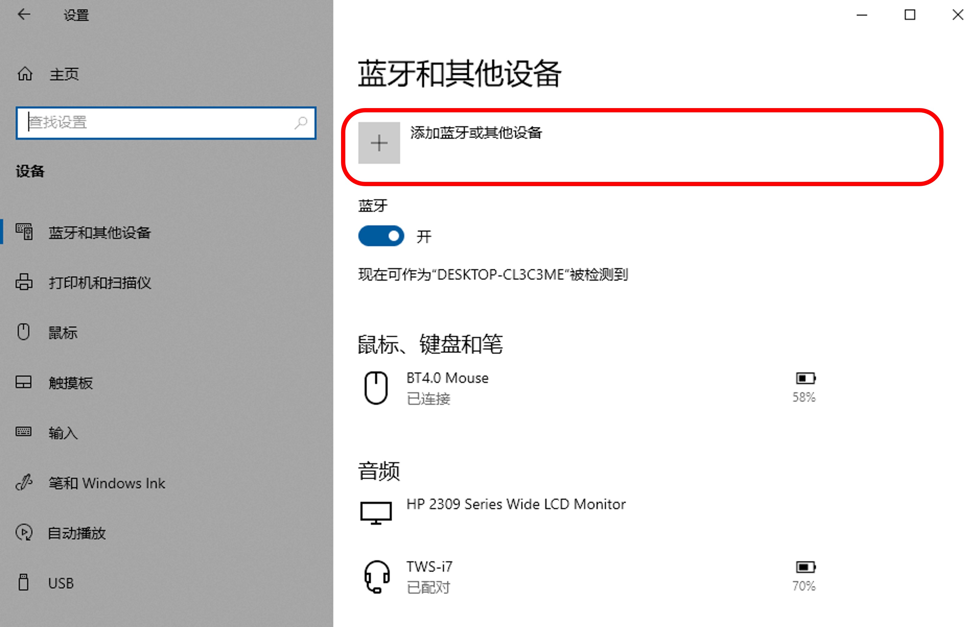

1. 当双击设备列表框中的条目后,该蓝牙设备即被选中出现在设备状态区并开始尝试首次连接,设备名和设备ID指示了当前选中的设备,状态栏的颜色表示连接的状态,白色为连接中,红色为连接失败,绿色为连接成功。如果本次连接失败,您可以点击配对按钮尝试重新连接。
2. 对于尚未配对的蓝牙,由于收发时隙尚未同步,可能需要多次配对才能连接成功,且连接后设备可能因为进入休眠状态而丢失信号连接。这是可以在windows系统中通过绑定配对该设备,这样连接就会变得更加稳定。
### 3.特征写入和读取
1. 对于BLE设备,每个设备可以有若干个服务,每个服务下又有若干个特征。可以把特征看成是一个带有属性的参数,有的参数可以被读取,有的可以被写入,有的可以同时被读写,还有一些支持推送服务。设备特征能力成功读取后,可以根据特征支持的操作类型进行访问,如果是特征是可读的,则可以点击Read按钮,如果该特征支持推送,则该特征对应的参数的值发生变化则相应的矩形框会发出蓝色的闪烁,推送特征又分为Indicate和Notify,Indicate是可靠的信息推送,收到后系统会发送确认。Notify是仅推送,数据收到后不确认。收到的数据最终同主动读取的数据一样都会被显示在数据读取区。
2. 读取(或推送)到的数据分为整数、UTF-8字符串、和Hex字符串,32位整数和UTF-8是最常见的数据类型,对于用户自定义二进制数据或者未被识别的数据将通过Hex方式显示。对于不支持读取操作的服务特征,数据读取区呈灰色为不可用。
3. 对于支持写入操作的服务特征,写入按钮为可用,如果不支持写入,则写入按钮会呈灰色为不可用。用户需要按照设备约定的数据类型输入数据,数据类型可以是32位整数,UTF-8字符串,或者直接以形如 “FF FF FF FF” 的Hex字符串写入。
### 4.Log记录和状态栏
操作过程的具体步骤可以在Log记录区看到,状态栏底部可以下载到说明书和源码。 Log的最大存储长度为2000字节,超出部分会被自动删除。
