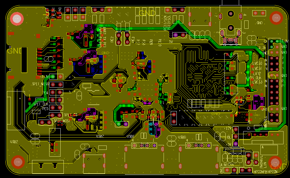

制作F1C100S开发板,开源
才画完板子不久,焊接完毕,学着编译了uboot、Linux和根文件系统。
虽然已经有很多大佬开源了,但是看到晕哥的白嫖帖子,DNA直接躁动了。。。
这个板子预留了:
1组I2C
SPI0、SPI1,SPI1通过排针引出,后接了一个SPI lcd座子,SPI0用于SPI FLASH
一个耳机
ADC按键、两个GPIO按键、4个LED(流水灯)
引出了CVBS一级麦克风等
一个USBHUB,可以有两个USB
一个RGB666的接口,我通过GM8285C把RGB转成LVDS了,主要是我只有6位LVDS屏幕

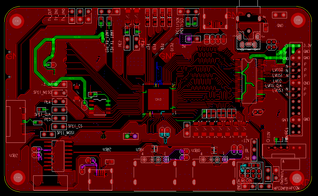

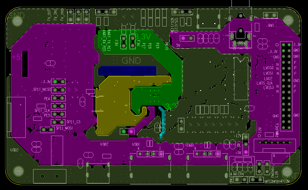

PCB格式是ALLEGRO 17.2
TOP层
POWER03层
BOTTOM层
板子大小:6cm*10cm 嘉立创打板0元
这个板子画得很随意,大家多多包涵

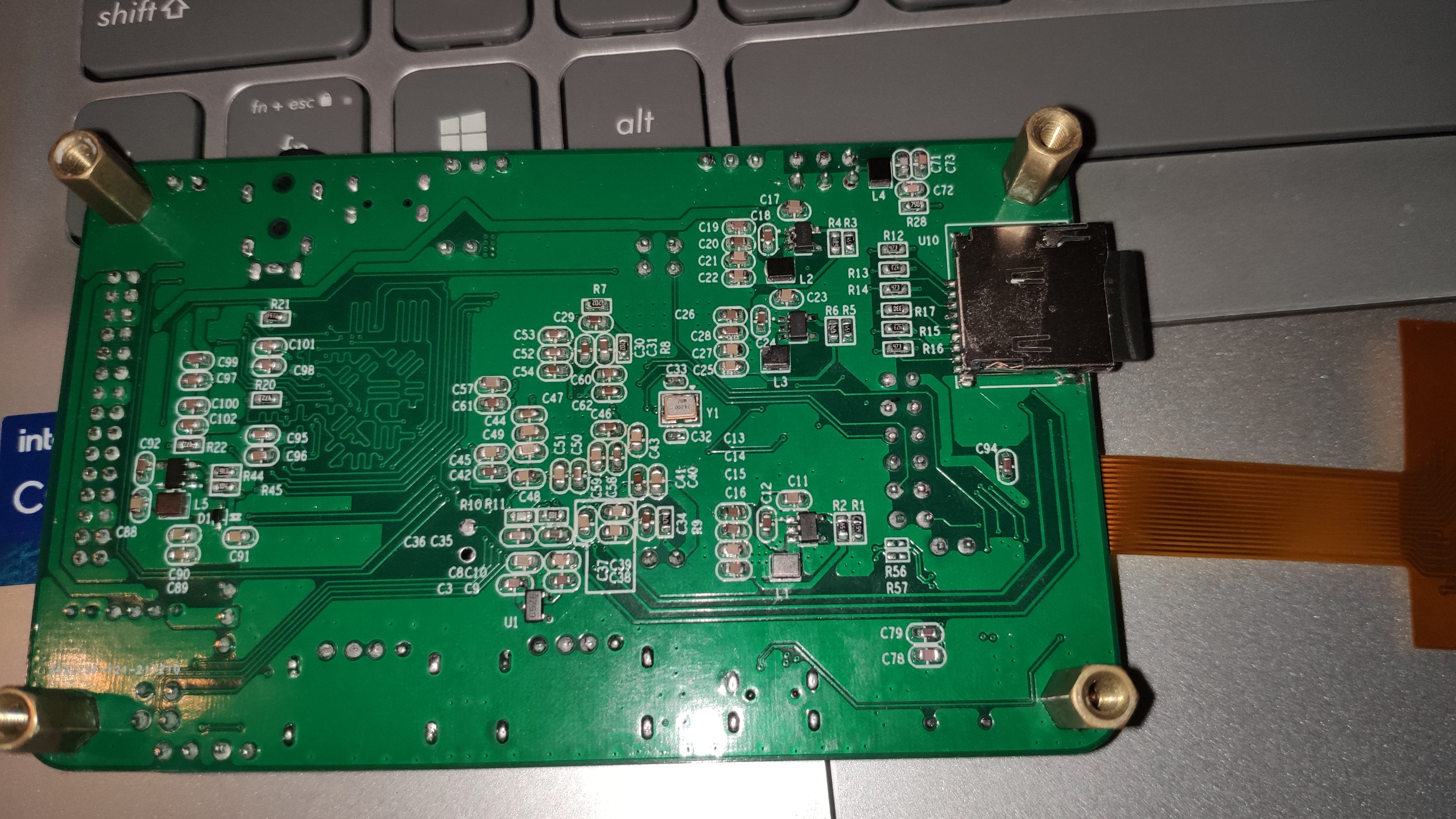

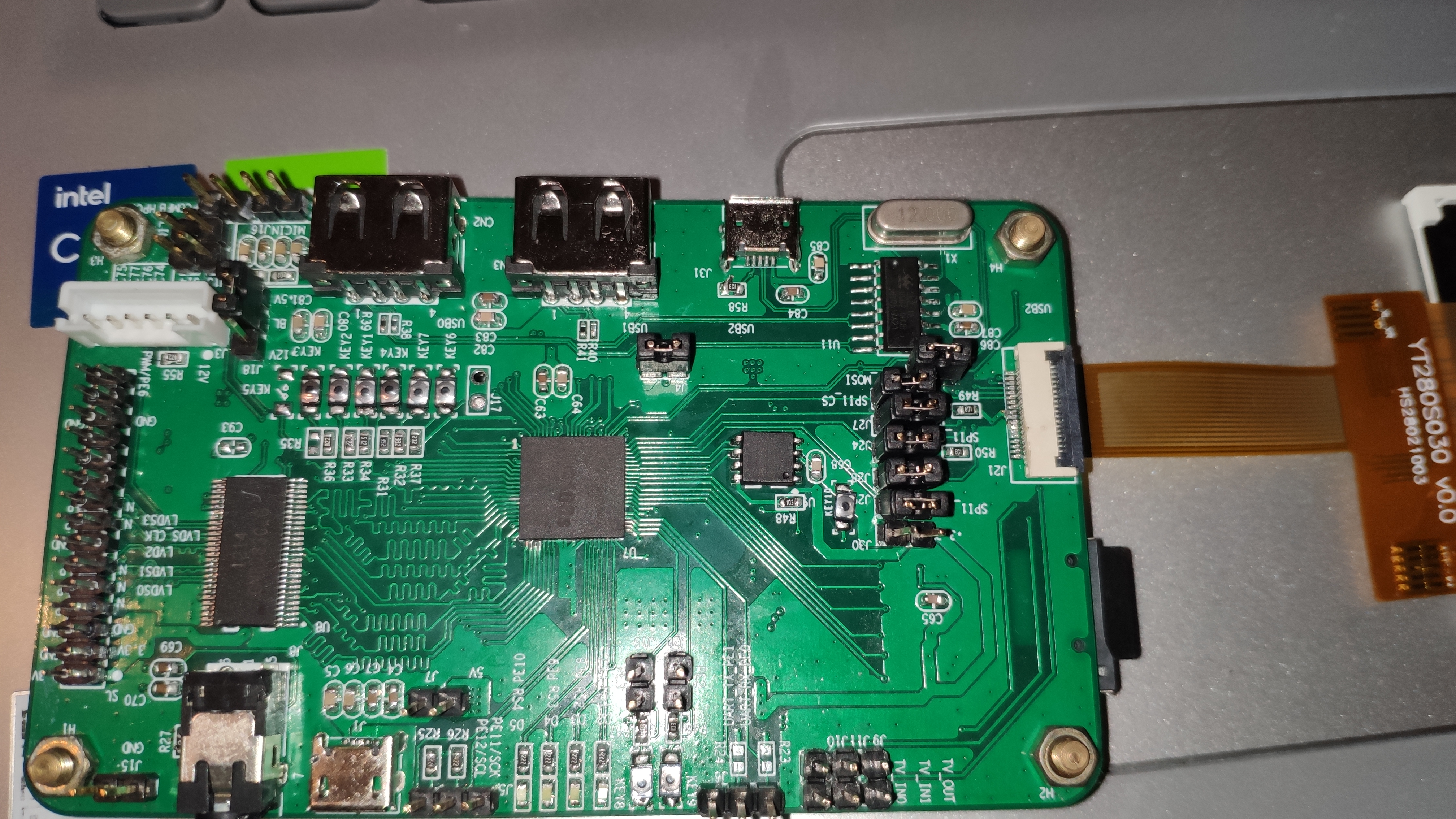

焊接完后
目前已经跑起来了,现在还在搞开机logo,现在SPI LCD颜色不对,还没找到原因,还要继续搞
这个贴别感谢墨云的帖子、教程以及问题解答。
还有一点就是F1C100S的焊盘我做短了,特别不好焊接,兄弟们可以参考其他大佬的封装
这里贴上原理图和PCB
F1C100S.zip
