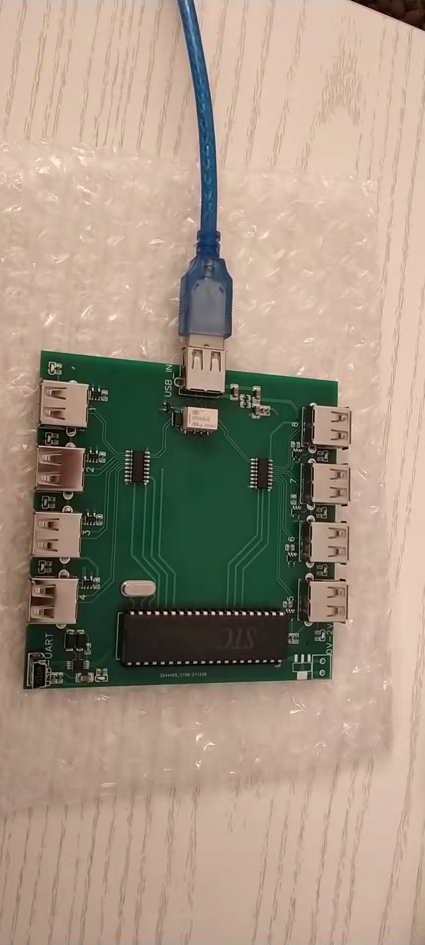

这不差分,没等长,没法high speed吧
感谢指出问题,下版完善差分和等长。

Re: 开源一个USB切换器
板子已经出来,如下图所示:
目前下程序进去已经可以控制,记录目前已知问题:
1.usb线未作等长差分。
2.继电器的5v网络未连接到IVI_5V
程序还未完成,后续上传

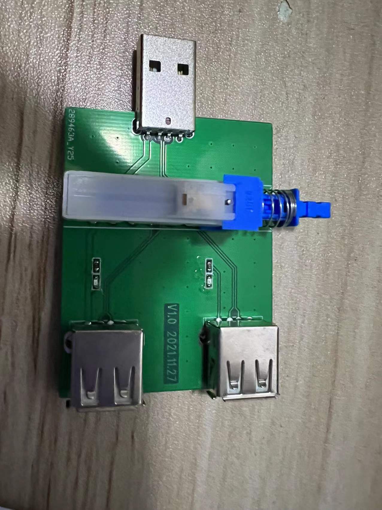

做过一个一样的,哈哈,我的是机械开关切换,还带指示灯!
