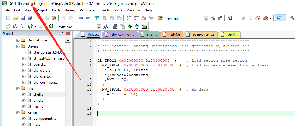

通过下载RTT主线代码,借助STM32F407的RTT keil工程,他是没有指定sct文件的,也就是说,是自动生成的。
