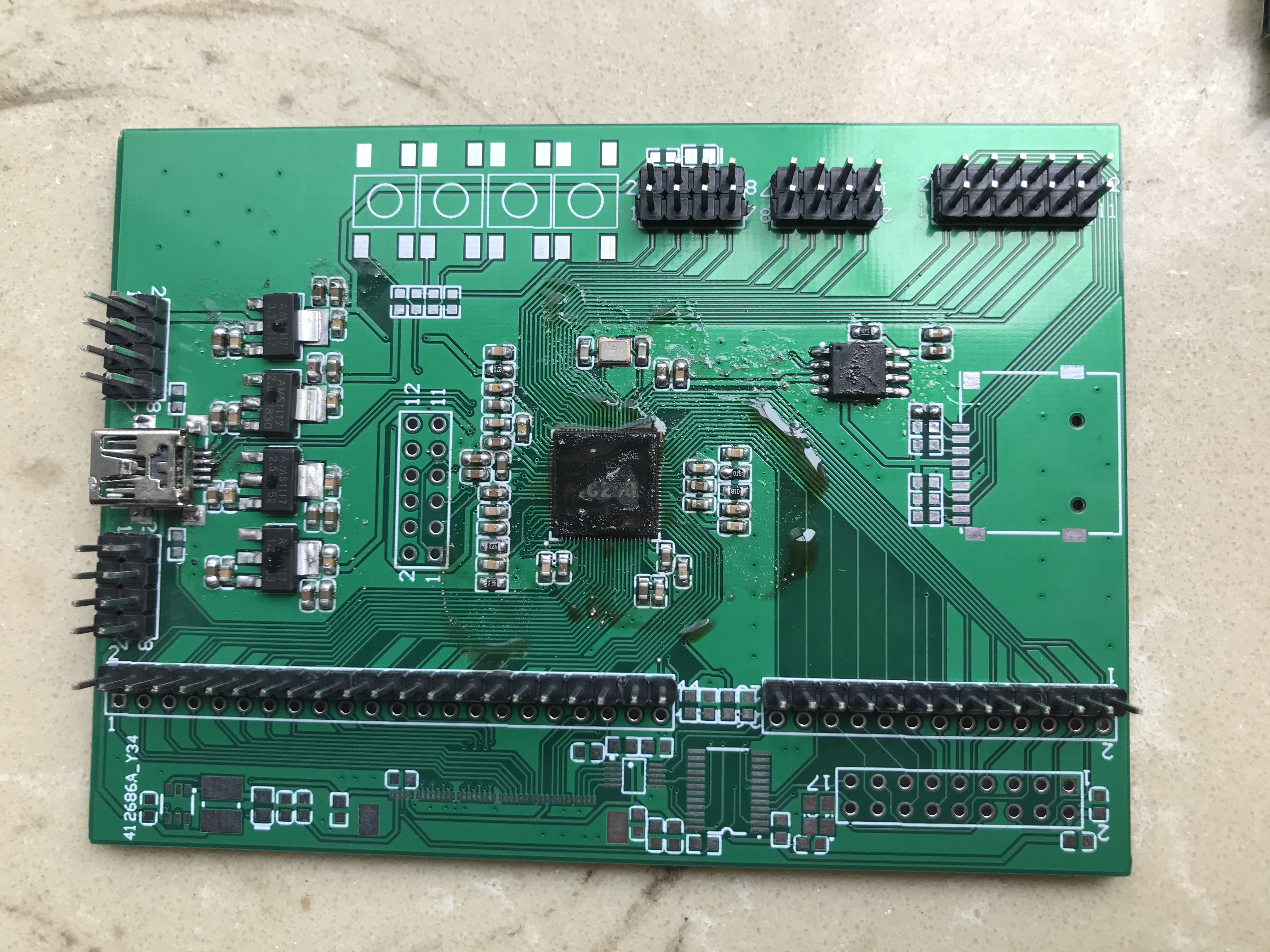

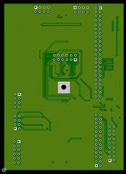

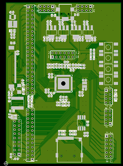

开源 全志f1c100s(200s)所有IO都引出
新年第一帖,开源 全志f1c100s(200s)所有IO都引出,直接上图

Re: 开源 全志f1c100s(200s)所有IO都引出
直接用LDO来做稳压?发热有点大啊,而且输入电压下线有点高(LDO最低压差比DCDC大),之前也用LDO做过,发现偶尔输入电压低会导致flash不正常,致使F1C100启动失败

#5 2022-01-05 14:38:02
mapleft
注册时间: 2021-09-10
F1C 中间那个大洞是用老散热的么?, 我看很多人画的PCB中间的洞都是这么大的
#6 2022-01-05 14:57:49
cube
注册时间: 2021-03-11
已发帖子: 288
积分: 202.5
mapleft 说:
散热的功能是其次的,主要是节省引脚用,你看他四周都没有gnd脚,只有肚子上那个引脚是gnd。
#7 2022-01-05 15:39:08
duqiang
注册时间: 2019-01-23
这个图片是导入DFM软件后的效果?怎么感觉怪怪的。
楼主 #8 2022-01-05 15:46:01
LinuxGo
注册时间: 2021-01-07
已发帖子: 88
积分: 120
mapleft 说:
中间的大洞是画封装的时候,引用了一开始某大佬的封装。
而大佬用了个带孔的焊盘。

楼主 #11 2022-01-08 11:28:27
LinuxGo
注册时间: 2021-01-07
已发帖子: 88
积分: 120
果然,上电没反应,连fel模式都进不去。
楼主 #12 2022-01-08 16:02:04
LinuxGo
注册时间: 2021-01-07
已发帖子: 88
积分: 120
芯片吹下来 重焊,发现,,,,,,查电 -----开机  --------竟然进不了 fel模式,,,,,,发现 usb DM DP 短路. ......
底座吹下来 重焊,,,,顺利进入fel模式

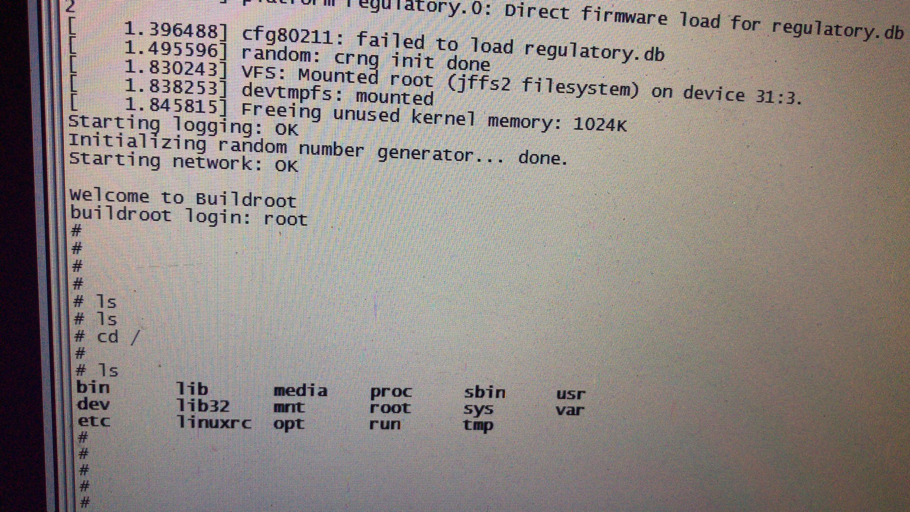

楼主 #13 2022-01-08 16:13:12
LinuxGo
注册时间: 2021-01-07
已发帖子: 88
积分: 120
一顿操作,成功进入根目录

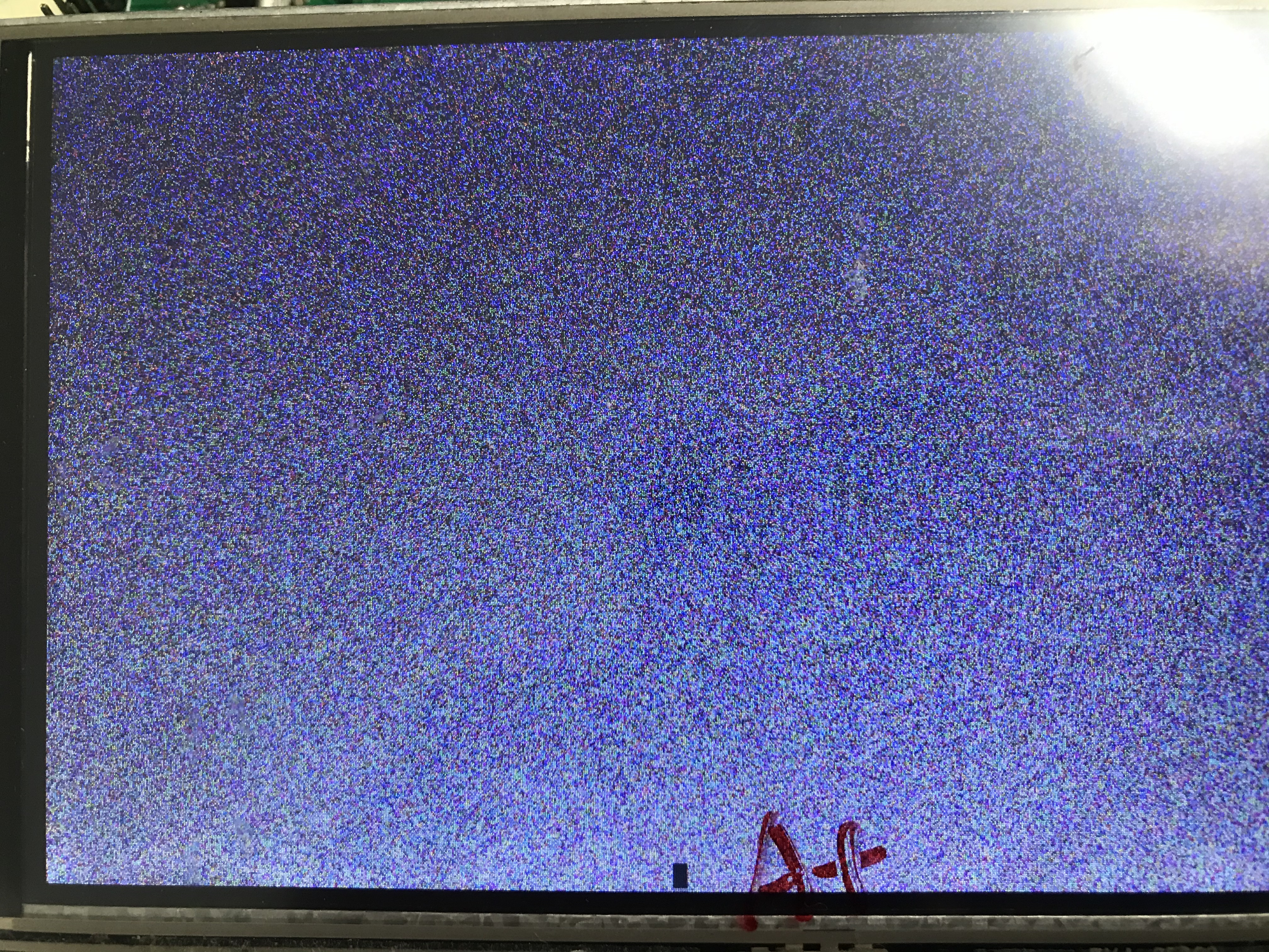

lcd适配
修改uboot
LCD上输出显示,请通过配置 ARM architecture ‣ Enable graphical uboot console on HDMI, LCD or VGA 为 Y
接着配置同级的 LCD panel timing details 为:
    x:800,y:480,depth:18,pclk_khz:33000,le:87,ri:40,up:31,lo:13,hs:1,vs:1,sync:3,vmode:0
    注:此块屏为为 800*480 规格,如为 480*272 请尝试如下配置 x:480,y:272,depth:18,pclk_khz:10000,le:42,ri:8,up:11,lo:4,hs:1,vs:1,sync:3,vmode:0
并将 LCD panel backlight pwm pin 设为:
    PE6 (查自 Nano 原理图)
烧录到ram 测试
sudo sunxi-fel uboot u-boot-nano-lcd800480/u-boot-sunxi-with-spl.bin
sudo sunxi-fel -p spiflash-write 0 u-boot-nano-lcd800480/u-boot-sunxi-with-spl.bin
修改linux kernel
suniv-f1c100s-licheepi-nano.dts 修改
    panel: panel {
        //当前默认的 LCD配置 为480X272大小的屏幕,
        compatible = "qiaodian,qd43003c0-40", "simple-panel";
若要修改为适配800X480的屏,此处应当:
    / { } 所包裹的根节点目录下,panel属性下的compatible,应修改为:
        “lg,lb070wv8”, “simple-panel”
终端输入echo "123333" > /dev/tty0 屏幕有字符出现
重启进入uboot
print bootargs观察默认参数
bootargs=console=ttyS0,115200 panic=5 rootwait root=/dev/mtdblock3 rw rootfstype=jffs2
设置lcd 作为 终端控制台
setenv bootargs 'console=tty1 console=ttyS0,115200 panic=5 rootwait root=/dev/mtdblock3 rw rootfstype=jffs2'
保存
saveenv
修改/etc/inittab 文件 在里面加入下面这一行:
tty1::askfirst:-/bin/sh
修改完成以后保存/etc/inittab 并退出,然后重启开发板,重启以后开发板 LCD 屏幕最后一行会显示下面一行语句:
Please press Enter to activate this console
echo "Hello" > /dev/tty1
cat /dev/random > /dev/tty1
随机像素
cat /dev/urandom > /dev/fb0

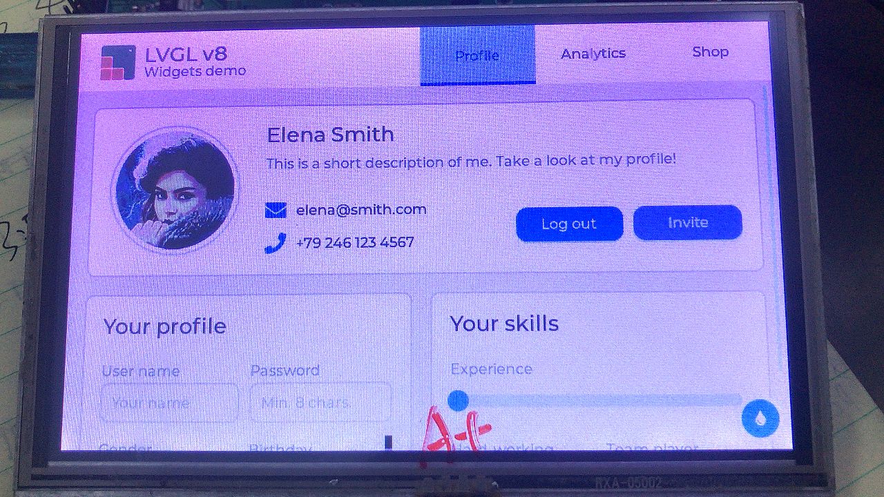

LittlevGL 使用 lvgl
LittlevGL 是一个开源免费的GUI,支持触摸屏操作,LittlevGL 自带了丰富的控件:窗口、按键、标签、list、图表等,还可以自定义控件;支持很多特效:透明、阴影、自动显示隐藏滚动条、界面切换动画、图标打开关闭动画、平滑的拖拽控件、分层显示、反锯齿、仅耗少量内存的字体等等。
git clone --recursive
把demo 连同 工程一起下来
git clone --recursive https://github.com/lvgl/lv_port_linux_frame_buffer
使用cmake构建makefile 安装cmake
apt-get install cmake
这步可以不要,下载的工程里有了makefil文件了
修改makefile 里cc = [--------] //自己编译器的 路径。。。编译后 生成 demo文件
rz
到板子运行。。
楼主 #19 2022-01-10 17:11:40

这样加载驱动后,再运行lvgl demo就可以正常触摸了。
LittlevGL 使用 lvgl

mapleft 说:
因为没有风枪,后面有个洞可以用烙铁焊地下的地
