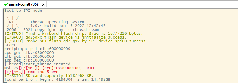

4、现象,接上串口0,看打印。
打印了一些乱七八糟的东西,可能是板子不匹配导致的。

(2)编译,修饰,烧写。
    复位单板,启动,看起来较为正常了,但是还是有些问题。
插上TF卡,还是这个样子,怀疑是板子引脚不匹配导致的。

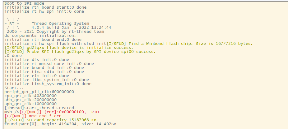

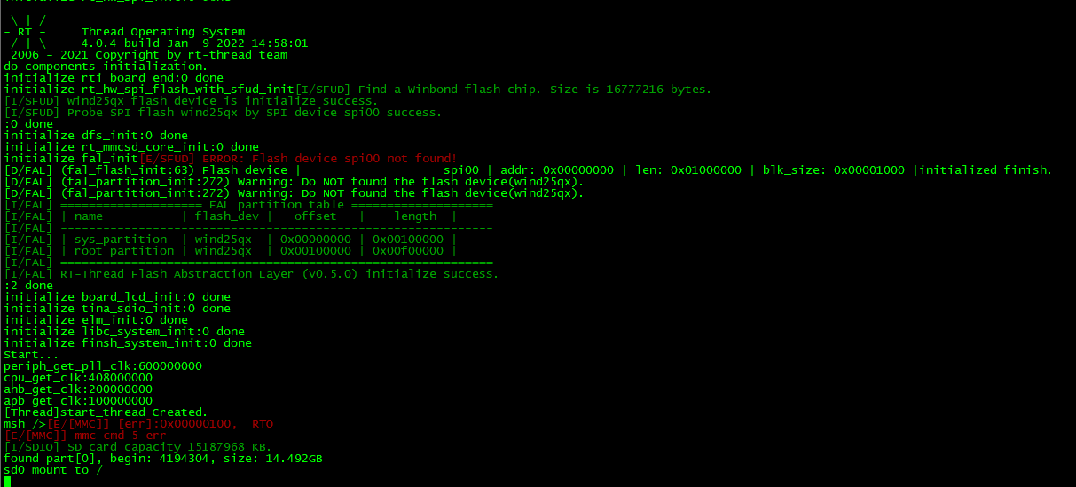

5、看看系统启动流程
    我们看看系统注册了什么组件、注册了什么驱动。启动的时候,做了什么事情。
    RTT借助宏INIT_EXPORT实现了自动初始化机制,我们找到这个宏的定义:
(参考帖子:[求助]RTT组件自动统一初始化宏INIT_EXPORT)
    自动初始化机制的核心就在文件D:\rt-thread-gitee_master\src\components.c
和D:\rt-thread-gitee_master\include\rtdef.h里面
因为代码篇幅过长,不做详细描述,咱们使能RTT内核调试宏,将初始化流程打印出来看看
(1)使能内核调试宏
#ifndef RT_DEBUG_INIT
#define RT_DEBUG_INIT                  1
(2)编译、修饰、烧写、查看启动日志
可以看到,启动的时候,执行了哪些组件的初始化。(BOARD/PREV/DEVICE/COMPONENT/ENV/APP)
打印日志上面2条红色的错误依然醒目,得看看是什么原因导致的。
最近编辑记录 LinjieGuo (2022-01-05 16:41:44)

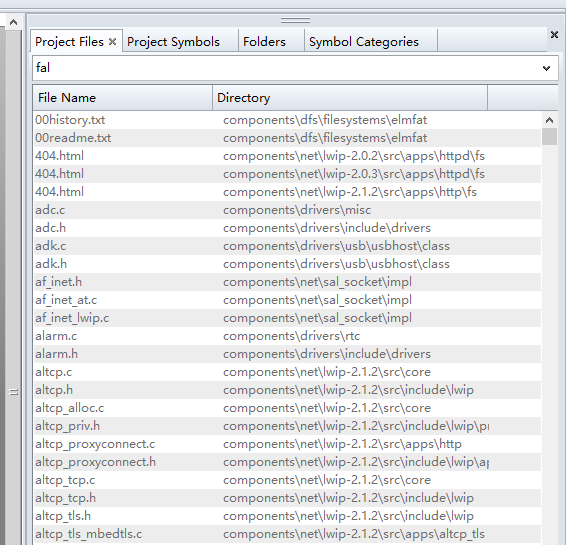

6、搜索相关内容
    通过搜索关键字:[E/[MMC]] [err]:0x00000100,  RTO
    找到相关帖子
(1)f1c100s 运行时提示错
    看来RTT论坛并不重视答疑,从2020年的帖子,到现在都没有解答。
(2)找不到相关内容~~~~难受!

    原本,我想把spi flash块设备挂载为/,然后sd卡挂接为/sdcard,
    奈何本人水平太差,不知道怎么分割spiflash的空间,一部分作为程序空间,一部分作为存储空间。(希望高手指教)
    所以,直接把sd卡挂接为/。
    几行代码搞定,把代码写在线程里:
void start_thread(void *parameter)
	int ret = 0;
	rt_thread_delay(100);
	/*挂载sdio0上的sd卡,文件系统类型为elm*/
	if( 0 == dfs_mount("sd0","/","elm", 0,0) )
		printf("sd0 mount to / \n");
	else
		printf("sd0 mount to / faild \n");
	while(1)
		rt_thread_delay(1);

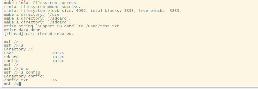

(3)使用msh给sd卡创建文件夹。

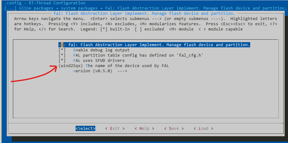

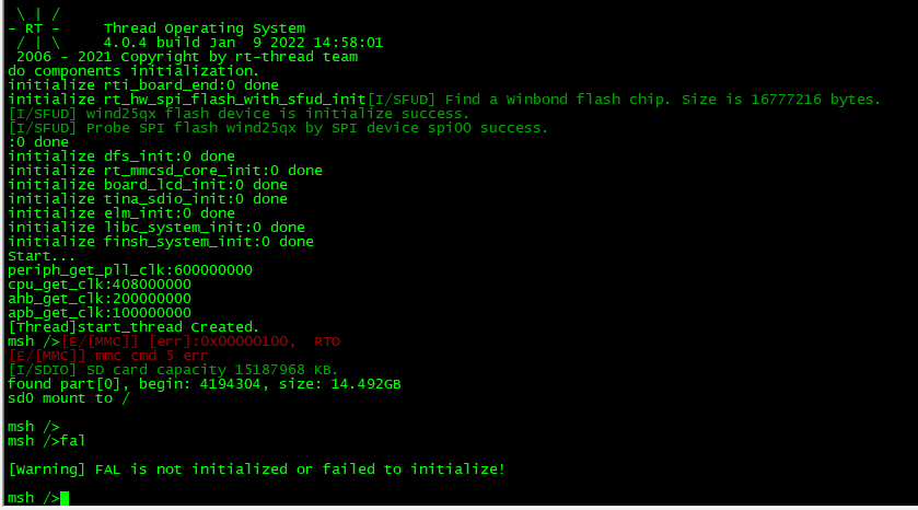

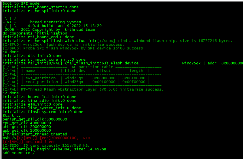

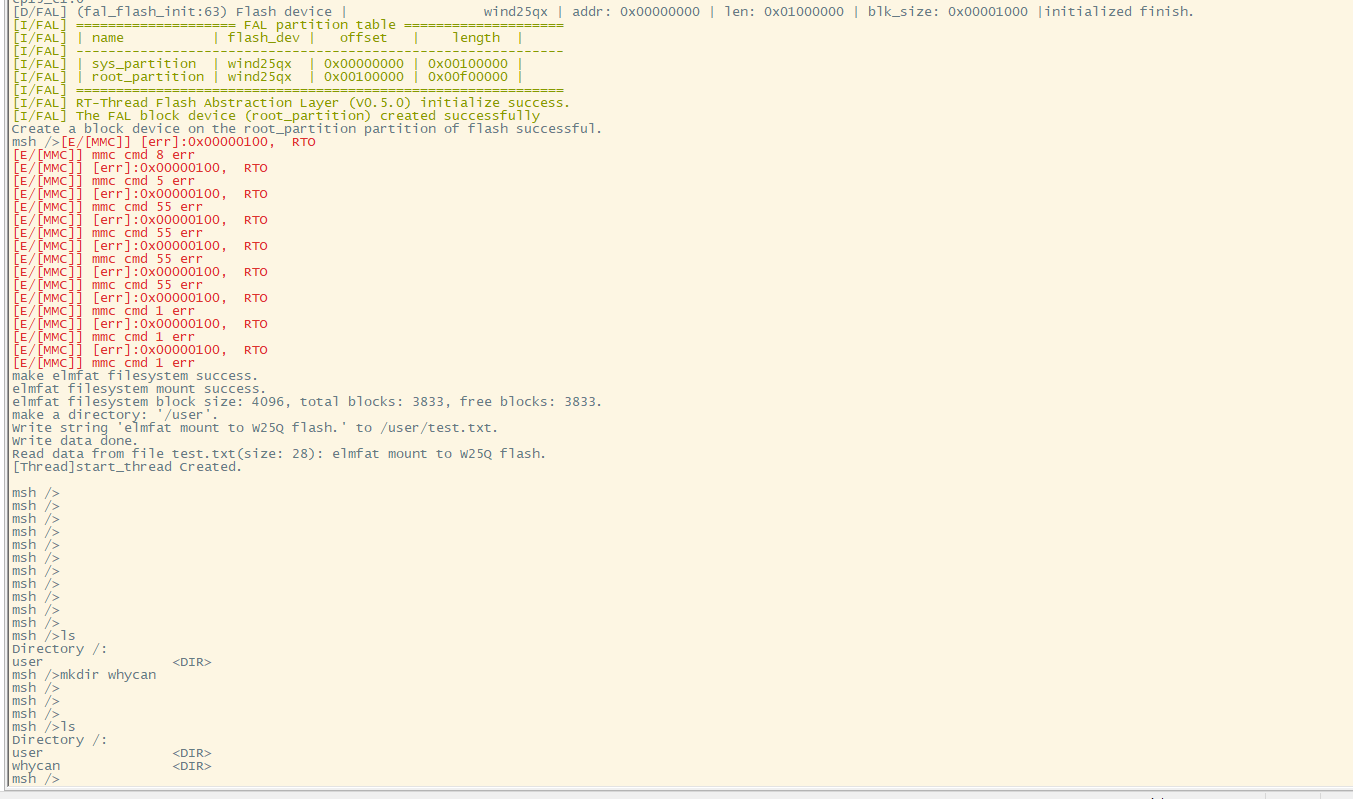

请教了RTT群里的大神,RTT是支持把SPI FLASH进行分区管理的。也就是说,可以把Flash分出2个区或者多个区,然后bin文件下载进分区0,分区1/2...就可以用来格式化了。
这得益于RTT的扩展包FAL--RTT-FAL支持
我们根据指导文件进行操作。
1.1、打开 FAL
使用 fal package 需要在 RT-Thread 的包管理器中选择它,具体路径如下:
RT-Thread online packages
    system packages --->
        --- fal: Flash Abstraction Layer implement. Manage flash device and partition.
        [*]   Enable debug log output
        [*]   FAL partition table config has defined on 'fal_cfg.h'
        (onchip) The flash device which saving partition table
        (65536) The patition table end address relative to flash device offset.
        [ ]   FAL uses SFUD drivers
        (norflash0) The name of the device used by FAL (NEW)
                version (latest)  --->
每个功能的配置说明如下:
(1)开启调试日志输出(默认开启);
(2)分区表是否在 fal_cfg.h 中定义(默认开启)。如果关闭此选项,fal 将会自动去指定 Flash 的指定位置去检索并装载分区表,
   具体配置详见下面两个选项;
          存放分区表的 Flash 设备;
          分区表的 结束地址 位于 Flash 设备上的偏移。
(3)启用 FAL 针对 SFUD 的移植文件(默认关闭);
然后让 RT-Thread 的包管理器自动更新,或者使用 pkgs --update 命令更新包到 BSP 中。
最近编辑记录 LinjieGuo (2022-01-08 15:41:31)
楼主 #13 2022-01-08 14:56:01
LinjieGuo
注册时间: 2019-07-24
已发帖子: 585
积分: 589
Re: [记录]f1c200s运行RT-thread

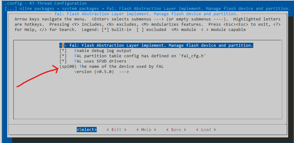

上面是FAL的开启指引,咱们按照指引进行一顿操作!
[*]   FAL uses SFUD drivers
        (spi00) The name of the device used by FAL

    想了一下,我编不下去了,source insight包含了整个工程(BSP只包含allwinner_tina_prj_v1,其他没有包含。)。
    好家伙,一个"fal"关键词的文件都没有。感觉是配置了跟没配置一样。
---- fal Matches (0 in 0 files) ----
scons,编译,编译成功。
跑起来,好像没有看到我们想要看的东西。
        哪里异常呢?
(1)打印出的initialize列表,没有找到fal相关的关键词
(2)输入fal命令,提示,还没有初始化
最近编辑记录 LinjieGuo (2022-01-09 15:03:03)

积分: 589
也就是说,FAL根本就没有初始化。
        我们让他像elm组件一样,自动初始化。
在fal.c文件底部,加入一个宏修饰
INIT_PREV_EXPORT(fal_init);
        编译,修饰,下载,启动查看串口打印:
        一眼看过去,肯定不对劲,关键的红字信息。
initialize fal_init[E/SFUD] ERROR: Flash device spi00 not found!
       在初始化fal的时候,系统跟我们说,找不到spi00。
       咦?我们前面定义的宏,明明是:
#define NOR_FLASH_DEV_NAME             "wind25qx"
       他跟我们说,找不到spi00,那肯定有问题。
       我折腾了很久,发现了问题在menuconfig环节,我手欠的把这一项修改了。
       修改这一项为 wind25qx,保存,退出menuconfig,然后编译,修饰,烧写。
最近编辑记录 LinjieGuo (2022-01-09 15:14:35)

楼主 #26 2022-01-12 09:19:44
LinjieGuo
注册时间: 2019-07-24
已发帖子: 585
积分: 589
开机,看一看
显然,虚拟文件系统挂载进去了。(红色字体是SD卡相关,没有插卡,所以报故障)
具体的 [分区创建块设备]  [块设备格式化为文件系统] [文件系统挂载到DFS] [创建目录] [创建文件] [写文件]
这些流程,看上面的代码,一目了然。不作过多描述。
最近编辑记录 LinjieGuo (2022-01-12 09:20:43)
楼主 #27 2022-01-12 09:31:07
LinjieGuo
注册时间: 2019-07-24
已发帖子: 585
积分: 589
重启单板,咦?我们刚刚创建的whycan文件夹没了??
这一看,那一看,发现,每次开机,bsp_fal_init()函数都会做一遍格式化操作。
我们是不是可以这样:
(1)[分区创建块设备]
(2)尝试挂载块设备到文件系统
   如果成功,就不格式化了
   如果失败,则格式化完在挂载
说干就干!修改一下这个bsp_fal_init()函数:(关键代码)
__mount_fal:
	/* mount elmfat file system to FS_PARTITION_NAME */
    if(dfs_mount(FS_PARTITION_NAME, "/", "elm", 0, 0) == 0)
    	rt_kprintf("elmfat filesystem mount success.\n");
	else
		/* make a elmfat format filesystem */
   		 if(dfs_mkfs("elm", FS_PARTITION_NAME) == 0)
       		 rt_kprintf("make elmfat filesystem success.\n");
			 goto __mount_fal;
		 else
		 	rt_kprintf("make elmfat filesystem faild.\n");
		 	while(1);
最近编辑记录 LinjieGuo (2022-01-12 09:32:03)
楼主 #28 2022-01-12 09:34:36
LinjieGuo
注册时间: 2019-07-24
已发帖子: 585
积分: 589
答案不言而喻(因为开机打印东西有点多,不贴图了)
(1)第一次开机,会因为挂载不上,而格式化FAL分区所创建的块设备,然后挂载这个块设备到dfs
(2)我们手动创建了文件夹whycan之后
(3)无论我们是重启单板,还是重新烧写一样的程序,whycan依然在。
我们再优化一下,流程应该是这样的:
(1)挂载FAL分区所创建的块设备到DFS
    如果挂载成功,则执行正常开机
    如果挂载失败,则执行初始化分区操作。
(2)初始化操作,应该包含以下:
<1>格式化FAL分区为文件系统
<2>挂载文件系统
<3>创建默认工作目录
<4>创建配置文件config到/config目录
最近编辑记录 LinjieGuo (2022-01-12 09:40:46)

void bsp_fal_init(void)
	int fd, size;
    struct statfs elm_stat;
    struct fal_blk_device *blk_dev;
    char str[] = "enable sdcard 1 ", buf[80];
	/* fal init */
    fal_init();
	 /* create block device */
    blk_dev = (struct fal_blk_device *)fal_blk_device_create(FS_PARTITION_NAME);
    if(blk_dev == RT_NULL)
        rt_kprintf("Can't create a block device on '%s' partition.\n", FS_PARTITION_NAME);
    else
        rt_kprintf("Create a block device on the %s partition of flash successful.\n", FS_PARTITION_NAME);
		return;
	else
		rt_kprintf("elmfat filesystem mount failed.\n");
		goto __do_mount_bolck_dev_fs_failed_fal_action;
__do_mount_bolck_dev_fs_failed_fal_action:
	 else
	 	while(1);
    /* Get elmfat file system statistics */
    if(statfs("/", &elm_stat) == 0)
        rt_kprintf("elmfat filesystem block size: %d, total blocks: %d, free blocks: %d.\n",
                    elm_stat.f_bsize, elm_stat.f_blocks, elm_stat.f_bfree);
    if(mkdir("/user", 0x777) == 0)
        rt_kprintf("make a directory: '/user'.\n");
	if(mkdir("/sdcard", 0x777) == 0)
		   rt_kprintf("make a directory: '/sdcard'.\n");
	if(mkdir("/config", 0x777) == 0)
    rt_kprintf("Write string '%s' to /config/config.txt.\n", str);
    /* Open the file in create and read-write mode, create the file if it does not exist*/
    fd = open("/config/config.txt", O_WRONLY | O_CREAT);
    if (fd >= 0)
        if(write(fd, str, sizeof(str)) == sizeof(str))
            rt_kprintf("Write data done.\n");
        close(fd);
编译,修饰,烧写,启动,没啥改变

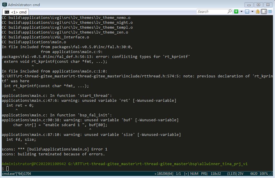

楼主 #32 2022-01-15 08:17:55
LinjieGuo
注册时间: 2019-07-24
已发帖子: 585
积分: 589
435788A 说:
我也来学习,初次接触RTT,文件在那里也不知道,给我来了个错误了
https://whycan.com/files/members/7570/RTT.png
哈哈,我上传一下代码啊。
你这个情况,感觉像是源码没有下载全的样子。
可以试试重新拉取系统源码,然后把bsp工程复制进去。
allwinner_tina_prj_v1_fat_elm_dfs.zip
#33 2022-01-15 13:27:37
435788A
注册时间: 2021-10-27
已发帖子: 32
积分: 27
@LinjieGuo
下载了,还是出错误。
用惯了Keil这种界面,有错误直接跳到出错代码处
这个rtt一时难以上手
楼主 #34 2022-01-15 13:45:22
LinjieGuo
注册时间: 2019-07-24
已发帖子: 585
积分: 589
435788A 说:
@LinjieGuo
下载了,还是出错误。
https://whycan.com/files/members/7570/rtt错误1.jpg
这个rtt一时难以上手
rtt的源码重新下载解压了吗?
我把我的整个rtt目录上传上来,你看看。
rt_thread_fal_elm_dfs_20220115.zip
最近编辑记录 LinjieGuo (2022-01-15 14:00:05)
