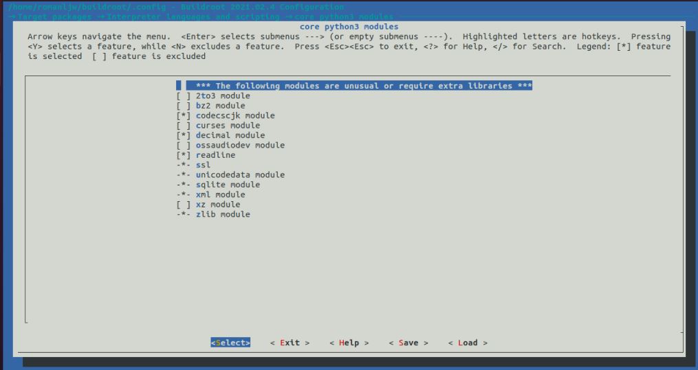

F1c100s构建linux系统后进入python3无法导入sqlite3
各类大佬,小弟遇上一个问题,使用荔枝派nano,自己构建系统:
1. bootloader用的官方的;
2. 系统用的是主线linux 5.7内核
3. buildroot使用的是2021.02.04版本
在buildroot中打开了python3,但是使用的时候进入python3执行import sqlite3显示:
ModuleNotFoundError: No module named 'sqlite3'
不知道是什么原因,请大佬看看如何解决?
附buildroot中python3的配置:
配置

Re: F1c100s构建linux系统后进入python3无法导入sqlite3
已经解决了,换了一个版本的buildroot就可以了
