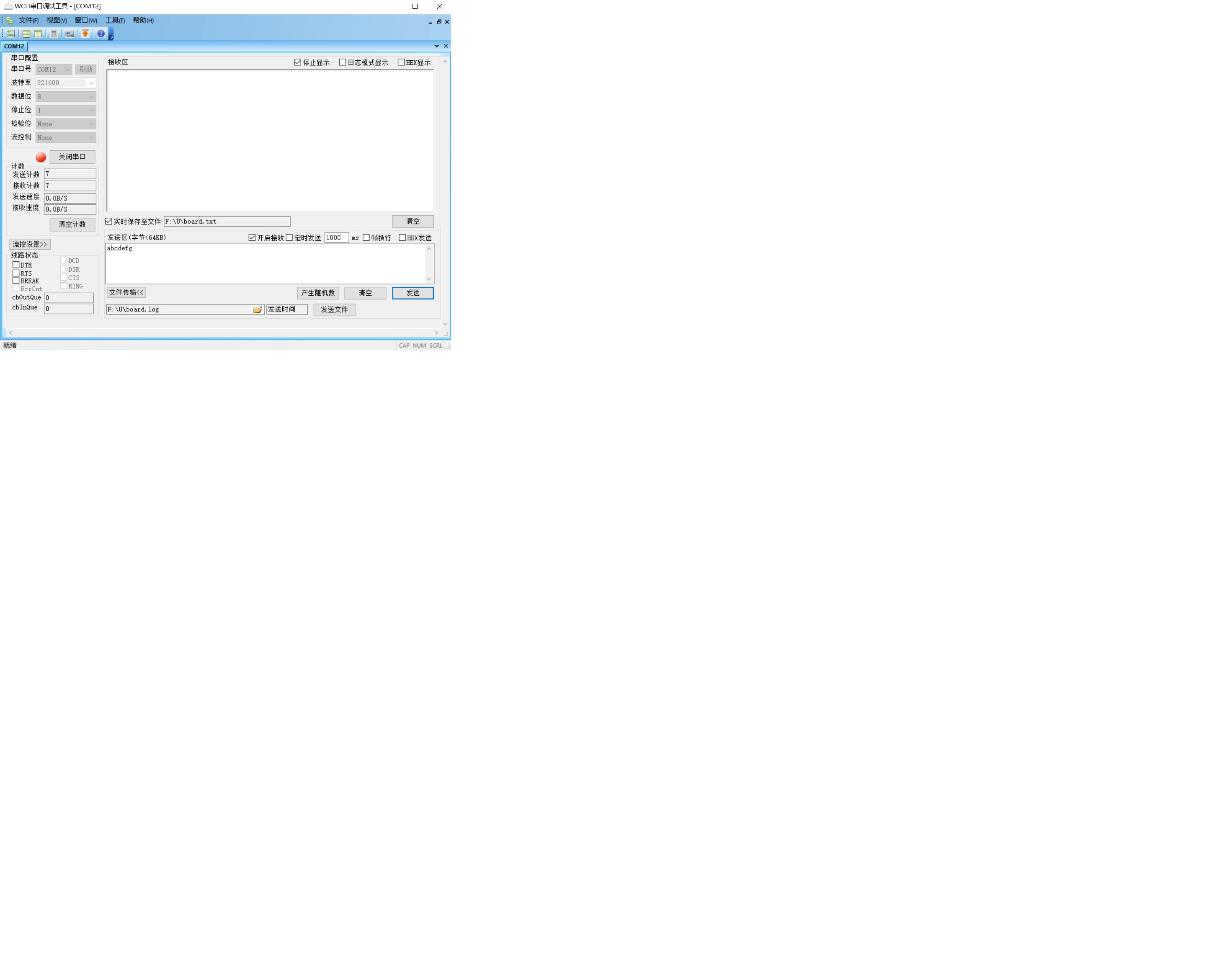

#21 2023-06-01 12:53:17
Xure
注册时间: 2020-02-09
积分: 16
Re: DAPLink添加WINUSB支持。。
你好,我用现在的串口PB10/11自环试了下,收发文件还是不对;工具里面显示的收发计数只有7,和文件大小也不符(发送文件61K,接收文件40K),请见附件UART3自环_1.jpg——不知怎么回事,文件上传不了
楼主 #22 2023-06-01 23:02:11
XIVN1987
注册时间: 2019-08-30
已发帖子: 267
积分: 328.5
@Xure
抱歉,CH32V 的 DMA 我不太熟悉,,可能还需要几天时间调试。。
你可以找到之前没开启 DMA 的代码,,将其中的:
uint8_t in_buff[64];
uint8_t out_buff[64];
改成:
uint8_t in_buff[512];
uint8_t out_buff[512];
试下。。
#23 2023-06-02 21:17:25
Xure
注册时间: 2020-02-09
积分: 16
@XIVN1987,你好,又仔细的试了下,原来是串口工具收发文件有问题;用最新的版本直接给目标板下载4MB的固件,在921600波特率下,连试了几次都OK。

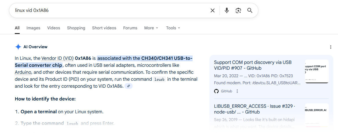

#25 2025-09-22 06:55:18
吴助建
注册时间: 2021-12-08
已发帖子: 116
积分: 19
大佬,我反馈一下。
芯片型号:CH32V203
操作系统:win10
虚拟机:VMware 17 pro
虚拟机操作系统:ubuntu-18.04
用你的老版本:
    VID:0x0416, PID:0x5051,也就是V1版本,MDK 和 ubuntu-18.04, pyocd 都能识别。
    VID:0x0416, PID:0x7887,也就是V2版本,win10不能识别。
用你的最新版本:2025年9月20日下载的。
    VID:0x1A86, PID:0x5021,也就是V1版本,MDK 能用,但 ubuntu-18.04, pyocd 不能识别。
    VID:0x1A86, PID:0x7021,也就是V2版本,MDK 能用,但 ubuntu-18.04, pyocd 不能识别。
pyocd 版本:0.34.3
我手动在 /etc/udev/rules.d/50-cmsis-dap.rules 中,添加了相应VID:PID。不添加 VID:PID,pyocd 都是不识别的。
楼主 #26 2025-09-22 09:33:32
XIVN1987
注册时间: 2019-08-30
已发帖子: 267
积分: 328.5
@吴助建
搜了下,,会不会是 linux 中对这个 vid 有特殊识别??修改 vid 或 pid 试试

#29 2025-09-23 11:15:05
吴助建
注册时间: 2021-12-08
已发帖子: 116
积分: 19
XIVN1987 说:
@吴助建
https://whycan.com/files/members/1933/linux_vid_1A86.png
您说的太对了。
我把vid换成0416, pid 换成5051/7887,就OK了。
太谢谢了!!!

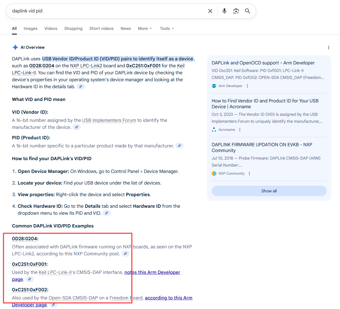

楼主 #30 2025-09-23 11:43:08
XIVN1987
注册时间: 2019-08-30
已发帖子: 267
积分: 328.5
@吴助建
不客气。。
不过改成 0416 也未必保险啊,,因为 0416 是华邦的 usb vid,,他们可能拿 5051/7887 做其他种类的 usb 产品,,这样的话可能会产生冲突,,导致设备无法识别。。
对于 daplink,,也许用下面这些 daplink 常用 vid、pid 更保险一些,,这些 id 被厂家拿来用到其他 usb 产品上的概率更小一些。。
