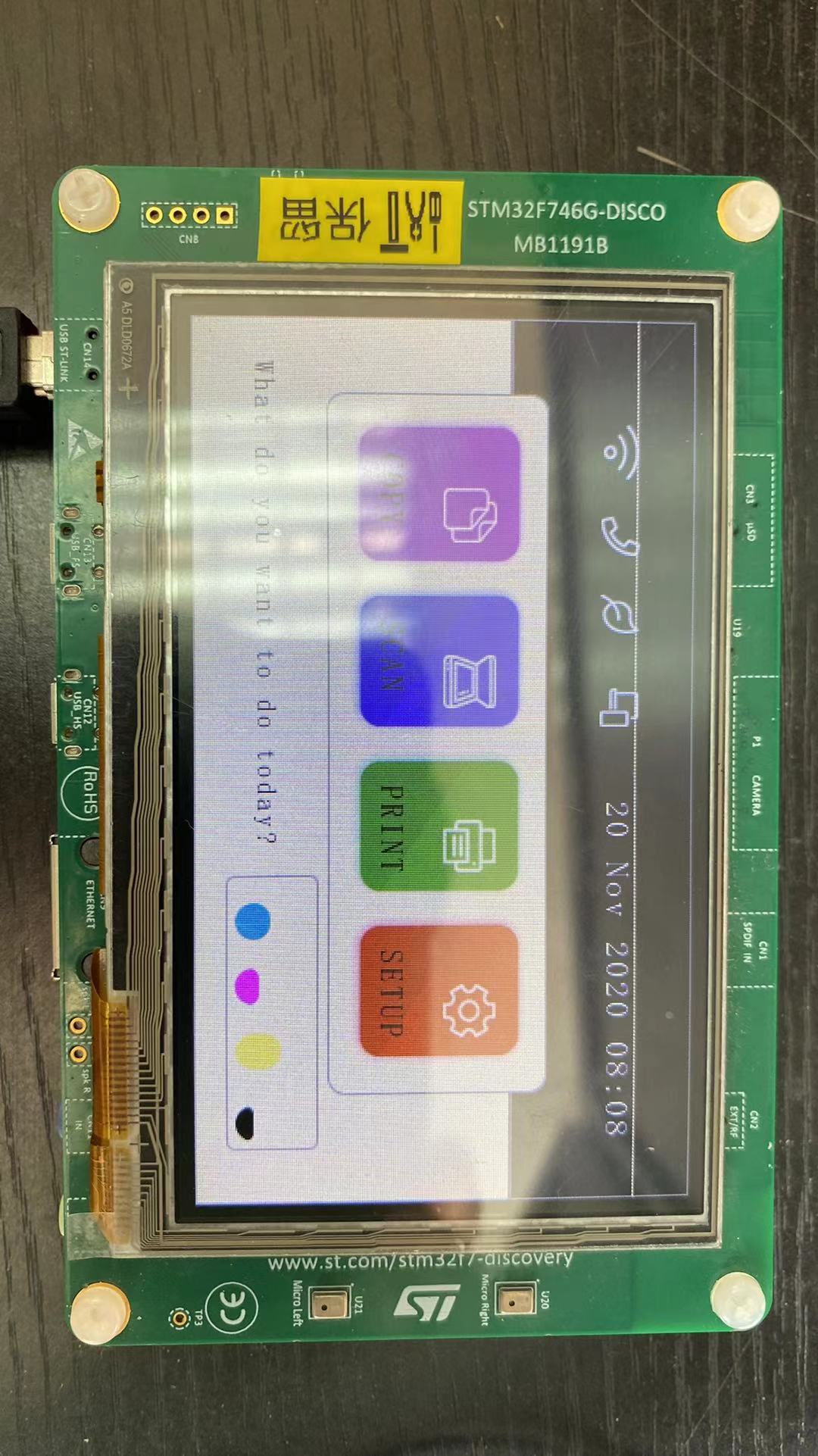

用Keil环境体验STM32F746-Disco开发板LVGLDemo支持GUI Guider
LVGL基于STM32F746-Disco开发板的Demo程序
https://github.com/lvgl/lv_port_stm32f746_disco
IDE支持ST的CubeIDE和IAR,但这两个都不习惯用,于是改到Keil下,Keil版本5.23。
主要就是重新添加c文件和h头文件路径,另外启动文件和IAR的不同,需要替换。
编译Demo程序可以运行后,又试了NXP的GUI Guider的PrinterDemo,发现编译出错。
前面用的LVGLDemo的LVGL版本为8.0.0,而GUI Guider使用的LVGL版本为7.10.1,重新移植LVGL版本7.10.1,编译通过。
后来发现也可以在Github的STM32F746-Disco开发板的Demo程序V7分支下,下载7.10.1版本的程序应该也可以,就没有试了。
下载运行程序,发现偶尔会死机。
工程文件,供参考
lv_port_stm32f746_disco.rar

看起来显示的怪怪的

我也遇到了同样的问题,不知道楼主是否解决了。但是GNU的版本没有这个问题。
