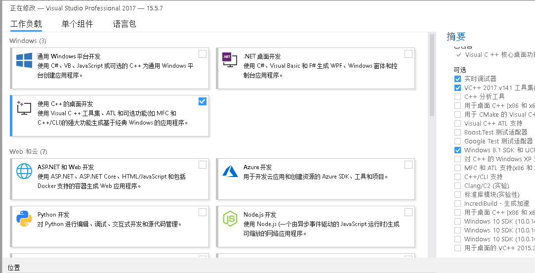

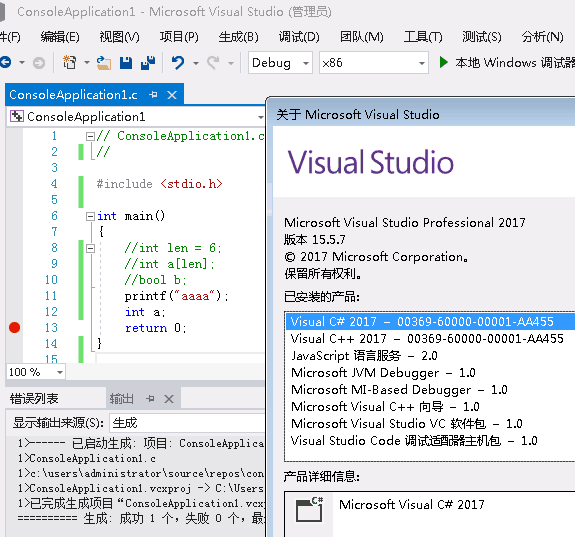

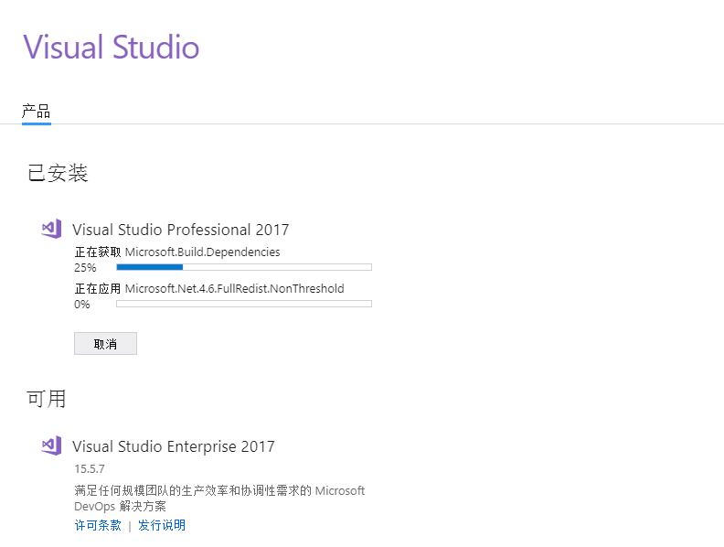

装个VC2017试一试, 看看对C99的变长数组(柔性数组,零长数组)支持如何?

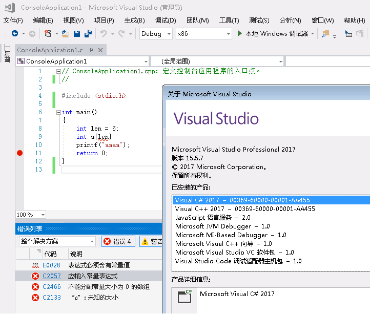

VC2017/VS2017 仍然不支持C99的变长数组(柔性数组,零长数组).
微软这是要一条路走到黑呀。

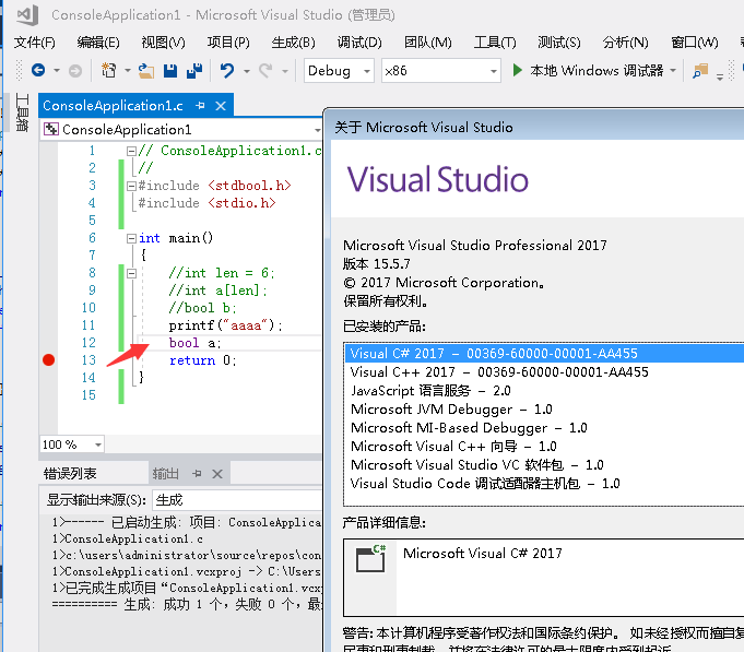

C99 建议的bool原生类型也不支持。

C99 使用时定义特性在VC2013后版本已经支持.

VC2017 C 通过 #include <stdbool.h> 支持 bool

改。动态内存分配。
#7 2018-08-11 20:59:33
已发帖子: 9,515
Re: 装个VC2017试一试, 看看对C99的变长数组(柔性数组,零长数组)支持如何?
littlevgl gui库大量用到这种可变长度数组,改起来工作量大了。
