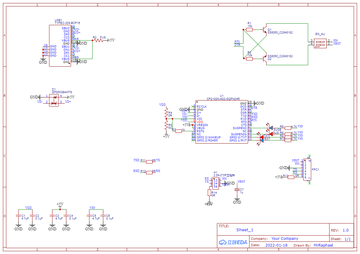

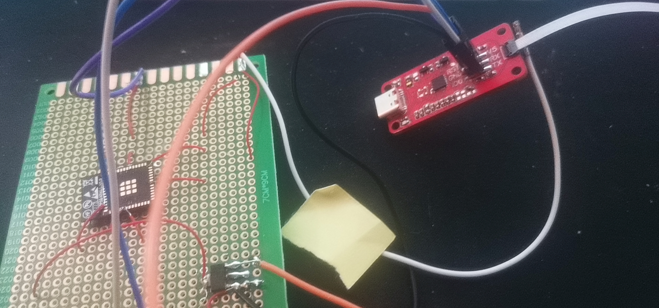

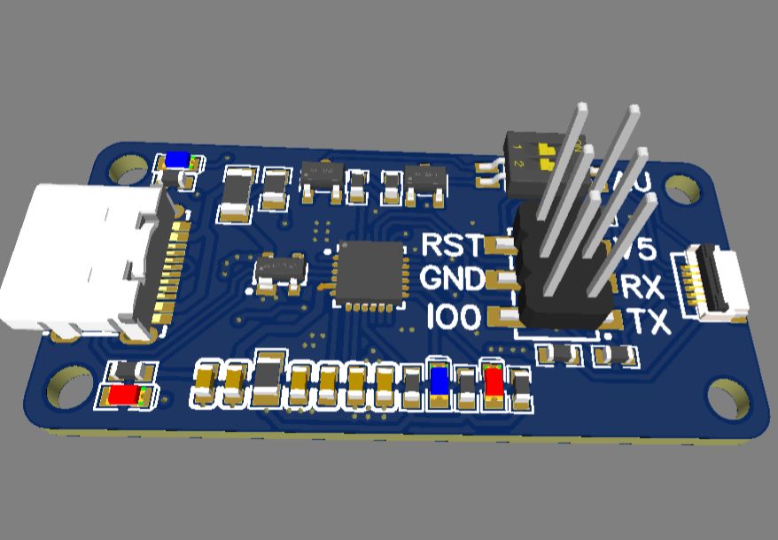

ESP32/ESP8266 自动下崽器
哈哈,每个esp32开发板上都集成一个CH340等USB转串口确实有点浪费,所以我就做了这个USB自动下载器,用杜邦线(2*3)或者6pin(0.5mm)的排线即可将开发板和这个下崽器连接在一起,实现自动下崽功能,同时上面的拨码开关可以实现启用或者禁用自动下崽功能,避免了自动下载的误触发。
注意,板子上的1UF电容(RST和GND之间的那个)必须焊接不然下崽不了,调试了好久才发现的。
开源链接:
原理图PCB 拿走不谢
板子已验证可用
下崽器的果照:D
