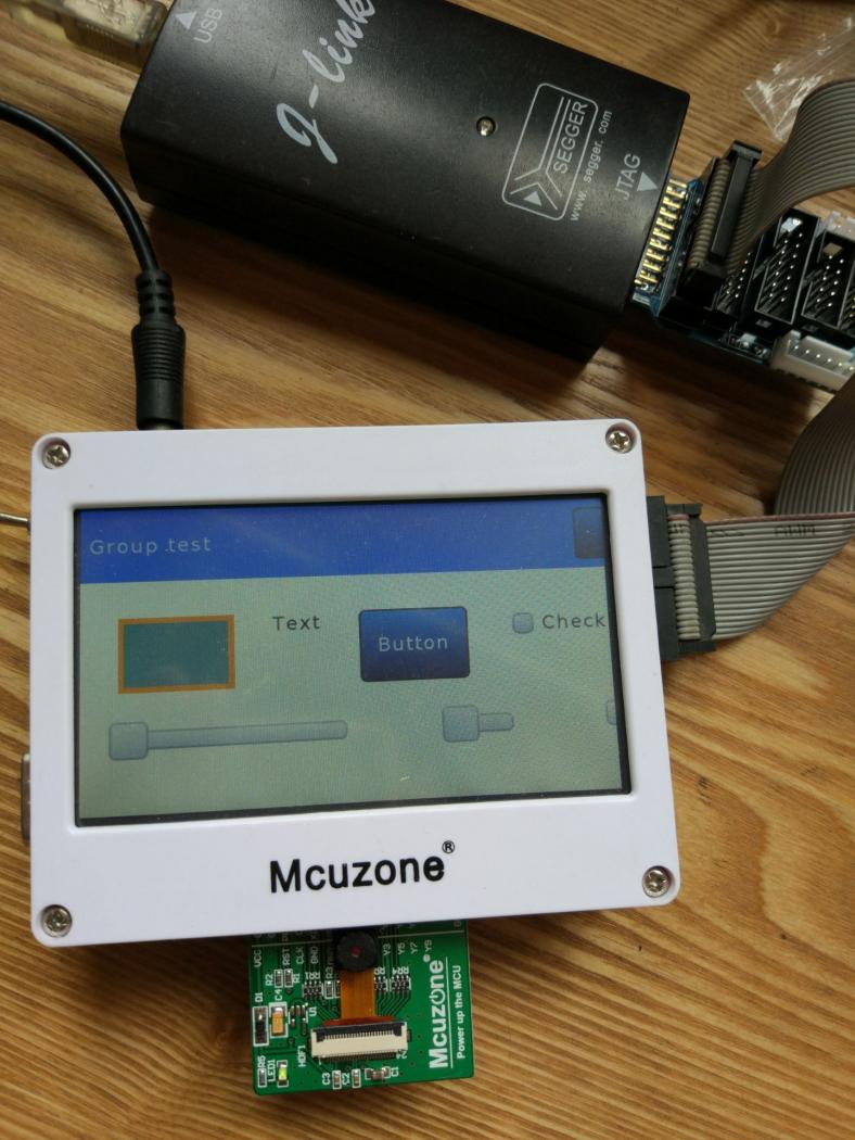

Re: 折腾一个晚上,终于把 littlevgl移植到新唐N32903U1DN芯片上面裸奔了.soc只支持16bit颜色

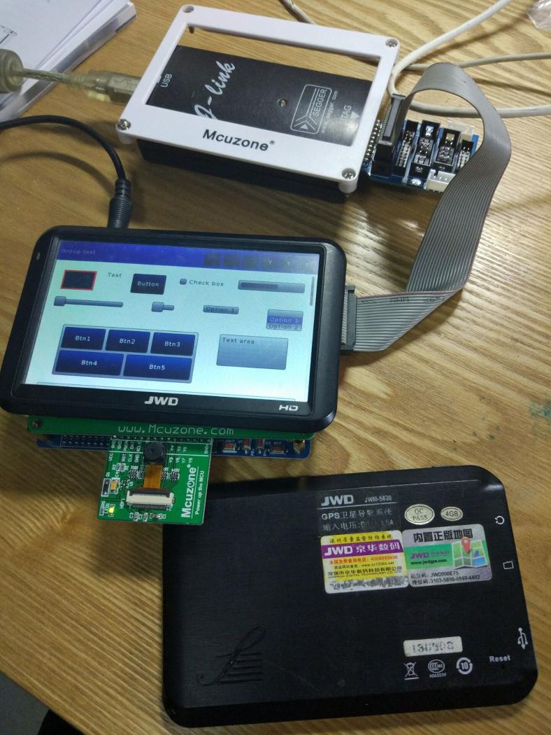

把我的车载GPS 5寸 800x480 LCD屏点起来!

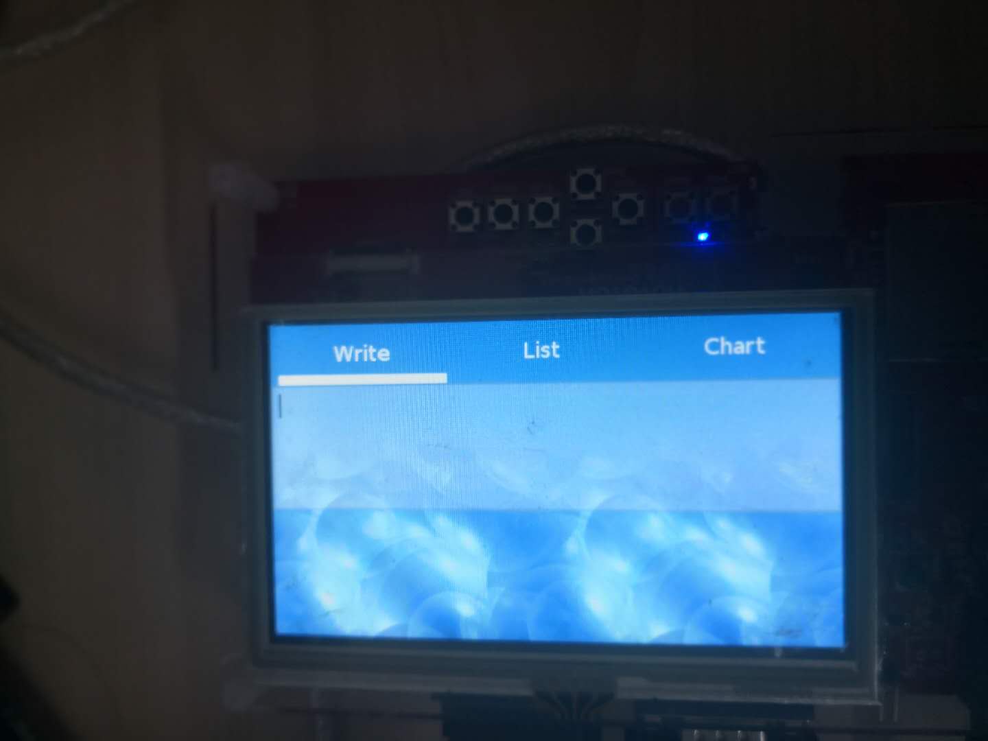

谢谢Lvy,现在已经能够正常显示测试demo了,现在触摸还不行,正在找问题

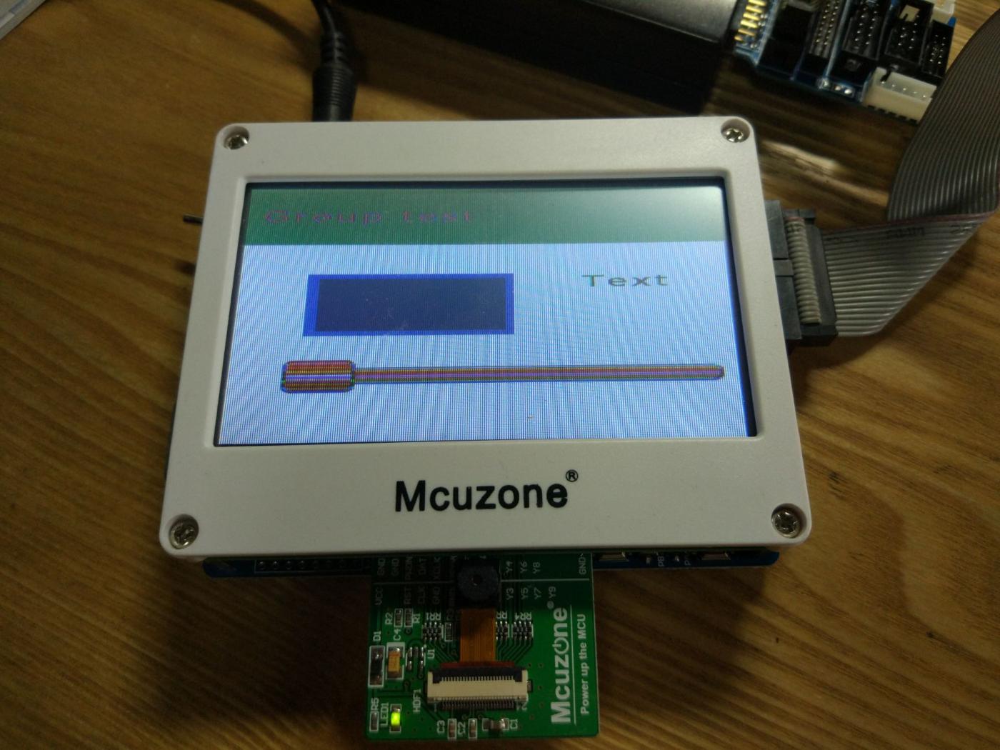

#16 2019-05-10 17:38:10
oldersu
注册时间: 2019-05-09
已发帖子: 50
积分: 50
#17 2019-05-10 17:39:11
oldersu
注册时间: 2019-05-09
已发帖子: 50
积分: 50
上传两张照片,下周上班在解决触摸问题

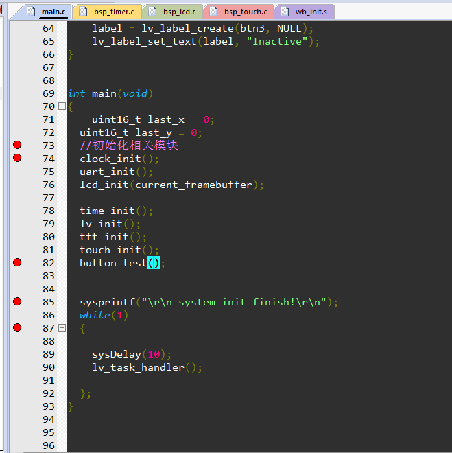

oldersu
注册时间: 2019-05-09
已发帖子: 50
积分: 50

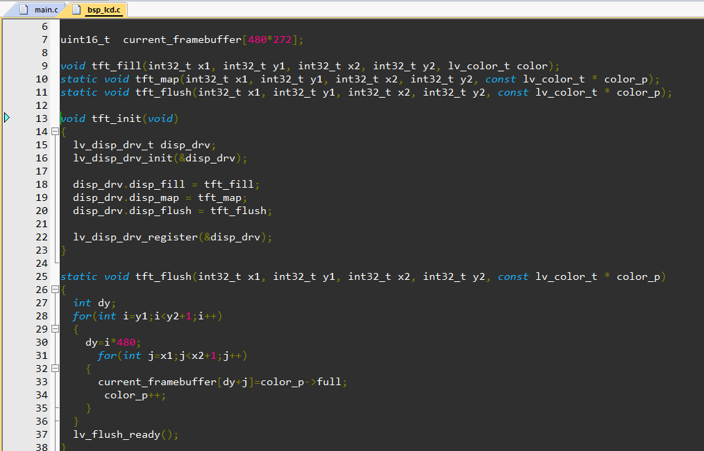

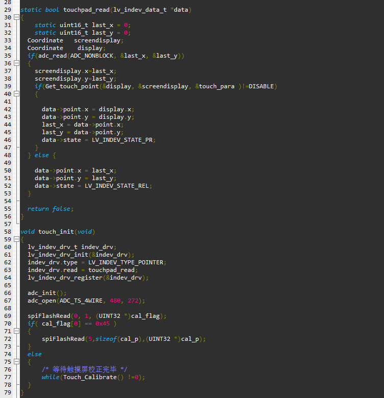

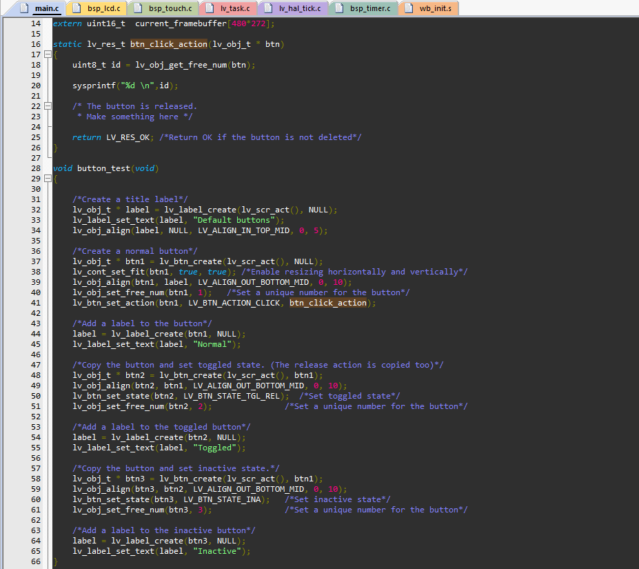

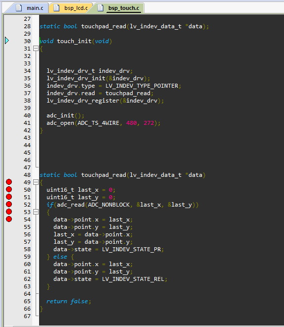

这个是mian函数
这个是实现的tft_init
这个是触摸屏实现函数
现在显示可以,但是触摸没有反应,哪位大神帮忙看看是啥问题,感谢
最近编辑记录 oldersu (2019-05-13 09:00:14)
#19 2019-05-13 09:00:25
lv_task_handler() 你是如何实现的?整个 UI 都要靠这个函数来推动.

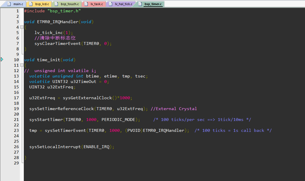

#20 2019-05-13 09:03:48
oldersu
注册时间: 2019-05-09
已发帖子: 50
积分: 50
没有实现,还是官方的源码

#22 2019-05-13 09:10:23
oldersu
注册时间: 2019-05-09
已发帖子: 50
积分: 50
这个是timer的实现

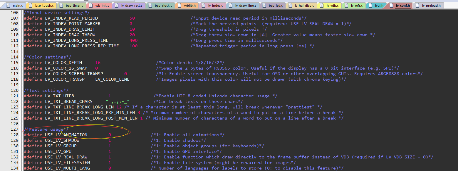

不对, 上面说错了, 是 lv_tick_inc 这个函数有没有实现?

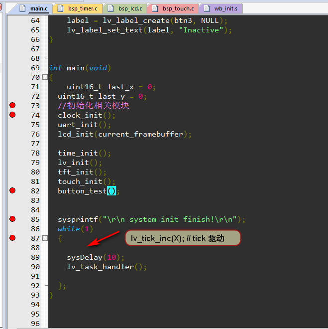

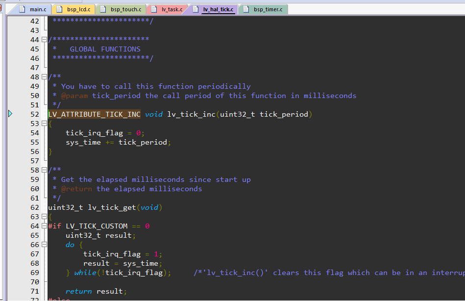

#24 2019-05-13 09:14:19
/Handle LitlevGL tasks (tickless mode)/
while(1) {
lv_tick_inc(5);
lv_task_handler();
usleep(5000);
lv_tick_inc() 这个函数必须实现放这个位置, 才能推动 UI.
不能放中断里面。
#25 2019-05-13 09:15:34
oldersu
注册时间: 2019-05-09
已发帖子: 50
积分: 50
晕哥,你说的是这个吗
#26 2019-05-13 09:17:31
oldersu
注册时间: 2019-05-09
已发帖子: 50
积分: 50
lv_tick_inc() 这个函数实现是这样的
#27 2019-05-13 09:19:31
#28 2019-05-13 09:25:23
oldersu
注册时间: 2019-05-09
已发帖子: 50
积分: 50
晕哥,加了这句有反应了,这句是干什么用的?
#29 2019-05-13 09:28:23
oldersu
注册时间: 2019-05-09
已发帖子: 50
积分: 50

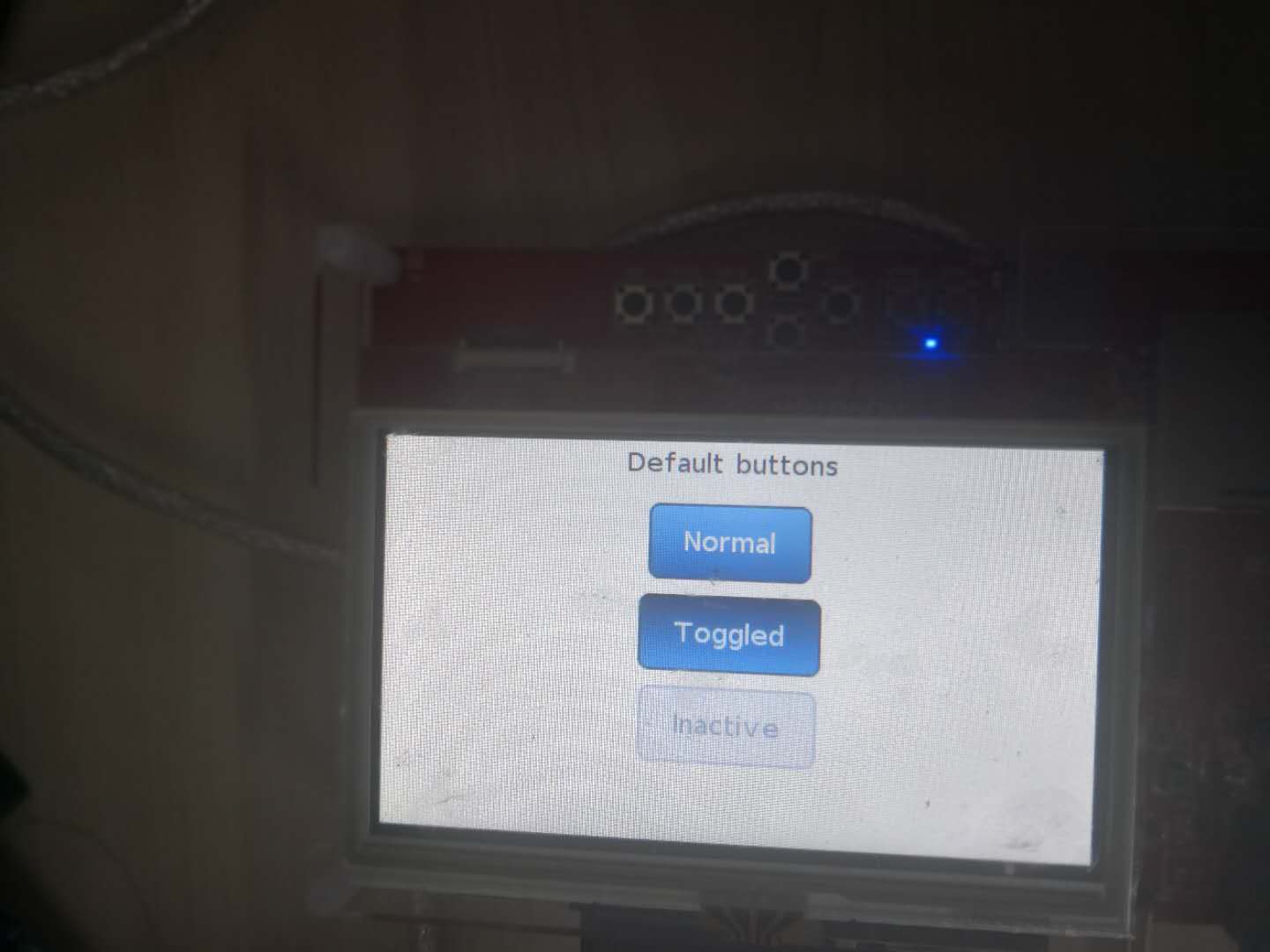

这个是button按钮,现在触摸有反应了,但是button事件还是不响应,我的是电阻触摸屏,需要先上电校准吗?
#30 2019-05-13 09:30:44
oldersu wrote:
/files/members/1647/button.png
对的, 把触摸获取到的 X/Y 和 LCD 显示的 X/Y 一 一对应起来就可以了, 所以要先校准。
这个相当于单片机的晶振, 提供时钟源。
#31 2019-05-13 09:44:30

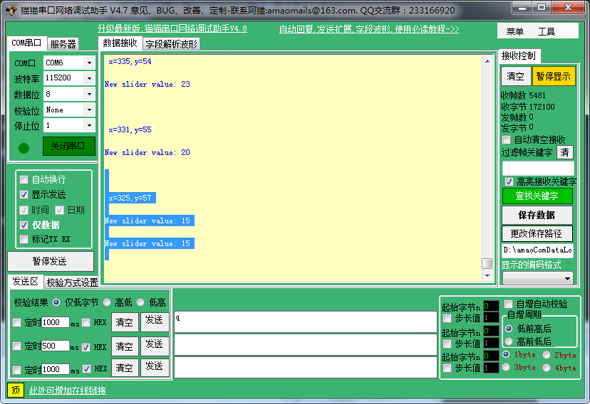

oldersu
注册时间: 2019-05-09
已发帖子: 50
积分: 50

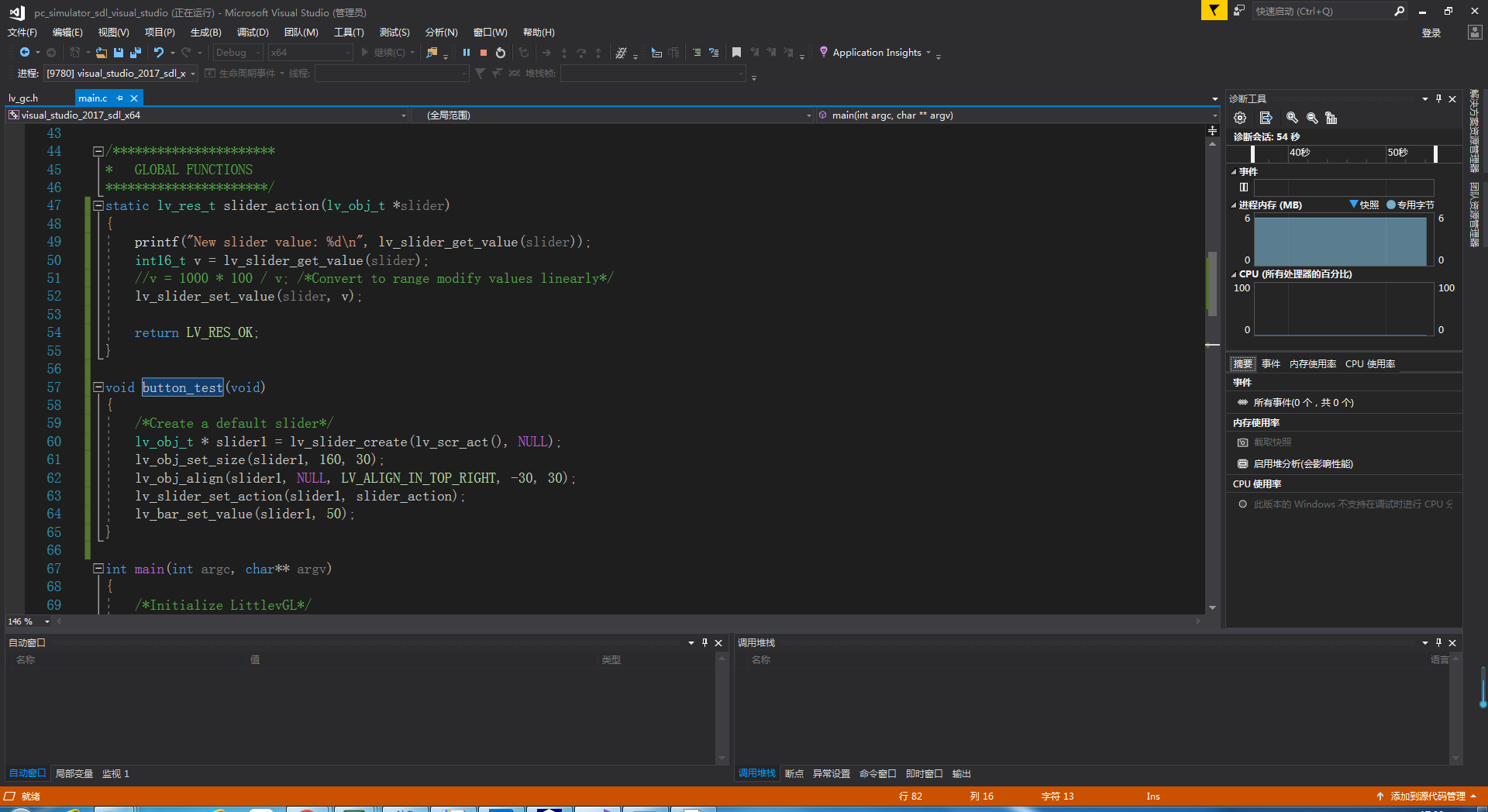

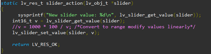

现在把屏幕校准完毕了,做了个滑块,能够得到滑动的值,但是滑块的指针不跟着动是为啥啊?那位大神告诉下?
#33 2019-05-13 17:16:20
oldersu
注册时间: 2019-05-09
已发帖子: 50
积分: 50
创建的slider
slider的action
#34 2019-05-13 17:20:09
oldersu
注册时间: 2019-05-09
已发帖子: 50
积分: 50
串口调试的结果,显示能够取得新的slider值,但是指针不变,请晕哥,帮忙看下是哪的问题啊?

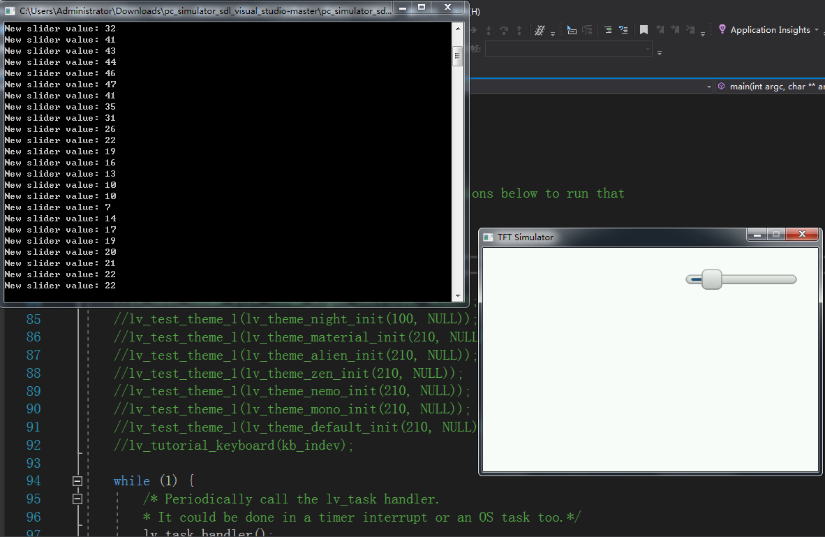

#35 2019-05-13 17:21:04
用windows模拟器试一试: https://whycan.cn/t_2058.html
#36 2019-05-13 17:33:14
oldersu
注册时间: 2019-05-09
已发帖子: 50
积分: 50
模拟器试了可以,正常滑动
#37 2019-05-13 17:36:34
那这个问题我也搞不懂, 只能慢慢 debug 了.

#45 2019-05-17 11:59:05
  1. 优化一下这个函数 lv_tick_inc(1)
  2. 可能的键盘/触摸读取函数阻塞了 UI.
#46 2019-05-17 13:42:12
如果是裸奔,键盘/触摸由中断去读数据, 读到队列, 或者更简单一点全局变量里面.
如果是OS, 专门开一个线程去读键盘/触摸数据, 读到队列, 或者更简单一点全局变量里面.
这样操作不会塞住 UI 线程。
UI一旦卡住, 给用户非常不好的体验, 就像早期的安卓机。
#47 2019-05-17 14:09:05
oldersu
注册时间: 2019-05-09
已发帖子: 50
积分: 50
这是触摸的程序,如何放到中断
#48 2019-05-17 14:26:35
你看下新唐的 SDK, 触摸程序 demo 有没有中断例程。
看样子就是这个 touchpad_read() 塞住 UI 了。

积分: 50
把动画关了,不卡了,但是没有之前的动画效果了

#55 2019-05-17 15:53:37
lv_tick_inc(X)
这个改大或许暂时可以把光标闪烁变慢。
#56 2019-05-17 16:21:24
oldersu
注册时间: 2019-05-09
已发帖子: 50
积分: 50
改到1000了,还是快

oldersu
注册时间: 2019-05-09
已发帖子: 50
积分: 50
define LV_TA_CURSOR_BLINK_TIME 10000 /ms/
需要修改这个,在lv_conf.h中
#59 2019-05-17 16:44:56
需要修改这个,在lv_conf.h中
