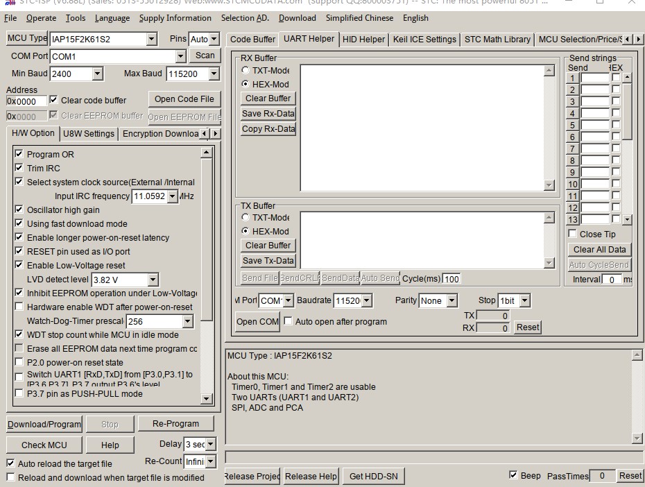

使用 Arch Linux 的时候遇到需要给 STC 的 MCU 烧录程序。
众所周知 STC 官方的 STC-ISP 不支持 Linux 系统。
现在网上也有很多 STC 的烧录软件,还有有的 十几年没更新过。
于是想了想能不能用 wine 来跑 STC-ISP。
STC-ISP 单个软件集成的东西比较多,所需要的依赖相当少,
于是就写个了 PKGBUILD ,直接上源码

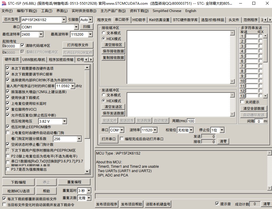

解决了以下问题:
  • 处理 STC-ISP 运行环境 -》 /usr/bin/${pkgname%-wine}
  • STC-ISP 运行时字体显示方框 -> 写了个注册表导入了 wqy-microhei 字体支持
  • 串口号映射 -> 在注册表中处理
  • dotnet 运行环境 -> winetricks -q mfc42
  • 新版本的 STC-ISP 多了中英文切换,处理语言切换时中文字体乱码 -》 export LC_CTYPE="zh_CN.UTF-8"
  • 增加了 Linux 桌面文件 -》/usr/share/applications/${pkgname%-wine}.desktop
  • 删除了自带的驱动程序 -》 linux 下安装 win 的驱动,也安装不上,留着也没用,一些串口驱动在 Linux 是能自动识别,使用 lsusb 查看即可,如果没有自行安装驱动,

效果图
默认启动时英文
切换语言为中文
现在打完包后找不到 STC-ISP 的板子测试了 neutral
