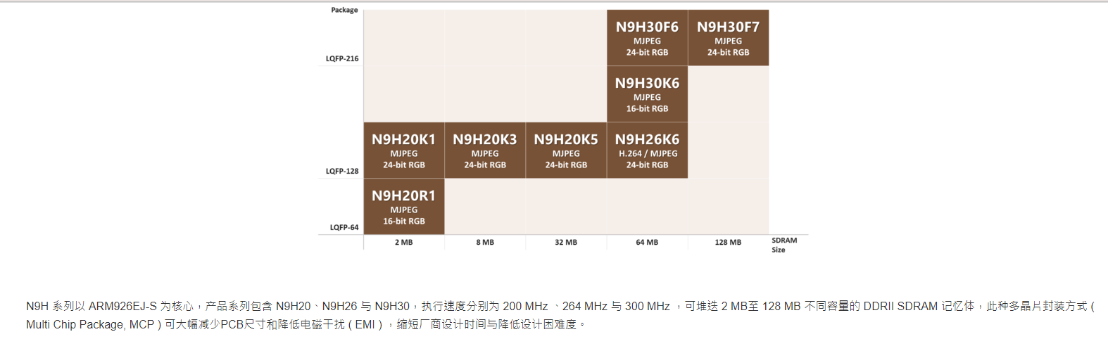

新塘的N9H系列居然有2m的ddr型号
这么小的ddr能跑linux吗?强制裸奔
