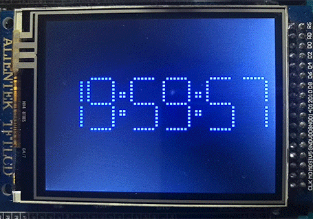

LVGL(也可以直接裸跑)实现的数字变换动画

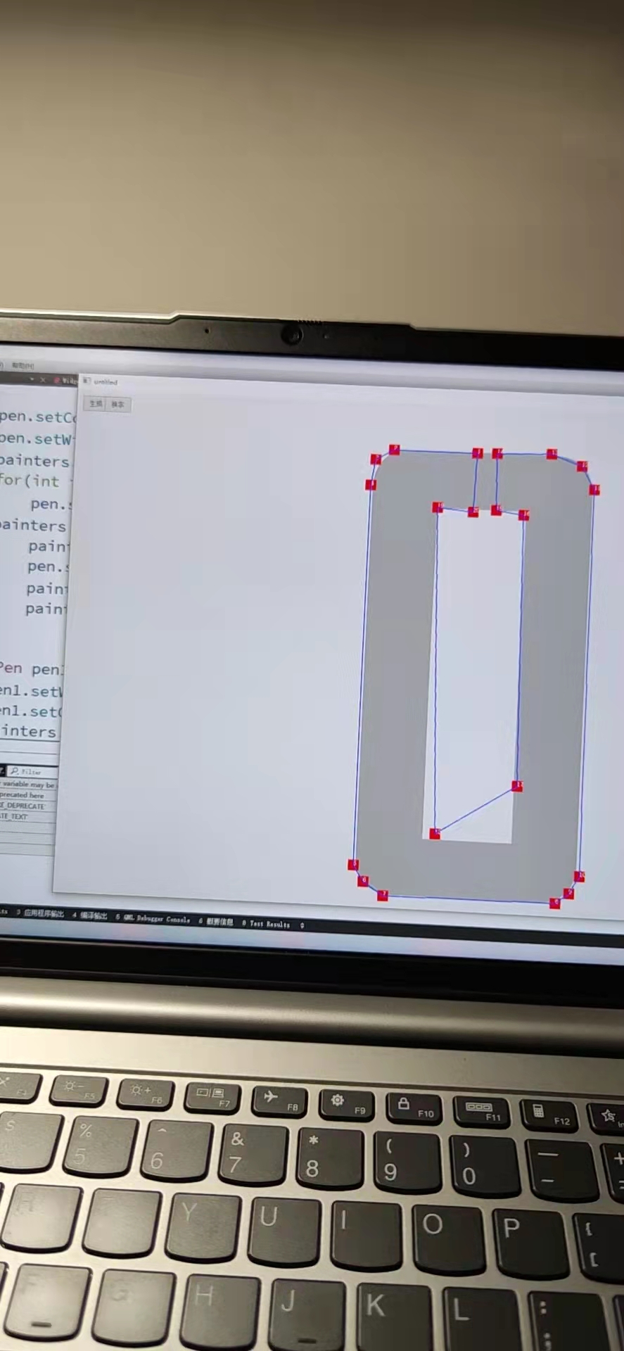

想用ESP32做一个时钟,但是如果数字变化只是普通的突然从0变成1就觉得很没新意,感觉用51 MCU也能实现。之前看到CSDN上有一个点阵钟实现了一个简易的数字变换效果【链接: https://img-blog.csdnimg.cn/20181101232344268.gif 】,本小白又觉得都已经用上点阵了,没必要还把数字显示成数码管的样子,有点掉价。所以就简单用QT写了一个简单的数字动画设计辅助的软件,在上面用20个前后相连的点表示数字,生成0到9的数字图像的坐标数组,用LVGL的lv_anim实现数字间的变换。其实代码怎么写的不重要,用不用LVGL也不重要,主要是最后生成的0-9的坐标数组,我就直接贴在下面啦。显示效果在附件视频,第一次发帖不知道怎么附视频

为了方便ESP32+LVGL用户即食,我写了一个库,可以创建任意多个(当然前提是内存要够)独立的数字,库在附件的压缩文件

大佬我已经用上了,想知道是咋生成数组的(QT写了一个简单的数字动画设计辅助的软件)

想学习一下怎么用QT生成数组啊?现在是小白。
