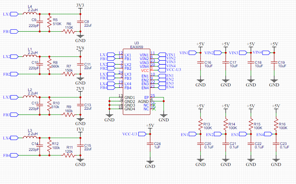

1.看过几个开源F1c100s方案,为什么电源芯片都选择EA3036+一个线性稳压器的方案。我想使用这种四路的EA3059,这种方案是否可行?有什么不妥之处嘛?

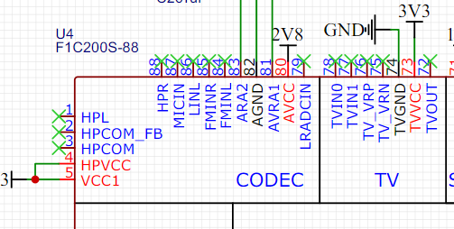

2.因为是新手,只想设计一个最小系统。能跑起来就行,所以类似HP和TV外设,都是用不到的,不用的话可以不给HPVCC、TVGND、TVVCC加3.3V或GND嘛?

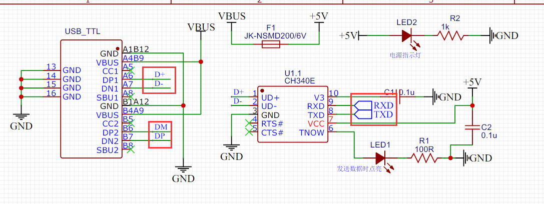

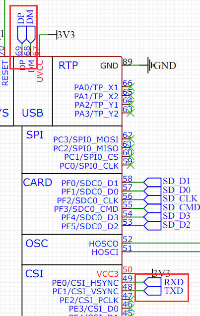

3.本来以为DP、DM、UVCC是串口,后来发现很多方案都没有用这个当串口收发的引脚,那DP、DM引脚是做什么用的?
4.我使用的是TYPEC口,是否可以用其中一对D+D-连接DP、DM,另一对连接串口芯片?

  1. 只要能提供需要的电源即可
  2. 那几组可以不接
  3. DM/DP可不是一般的串口,而是USB OTG口
  4. 不行,TYPEC看着两对,其实是一对,相互短路的。

谢谢大佬 那USB OTG作用是什么呢 是传输文件吗 需要再弄一个usb端口作为OTG使用吗

就是USB 口,可以切换 device/host状态,不能直接怼UART。
关于usb你百度一下。
