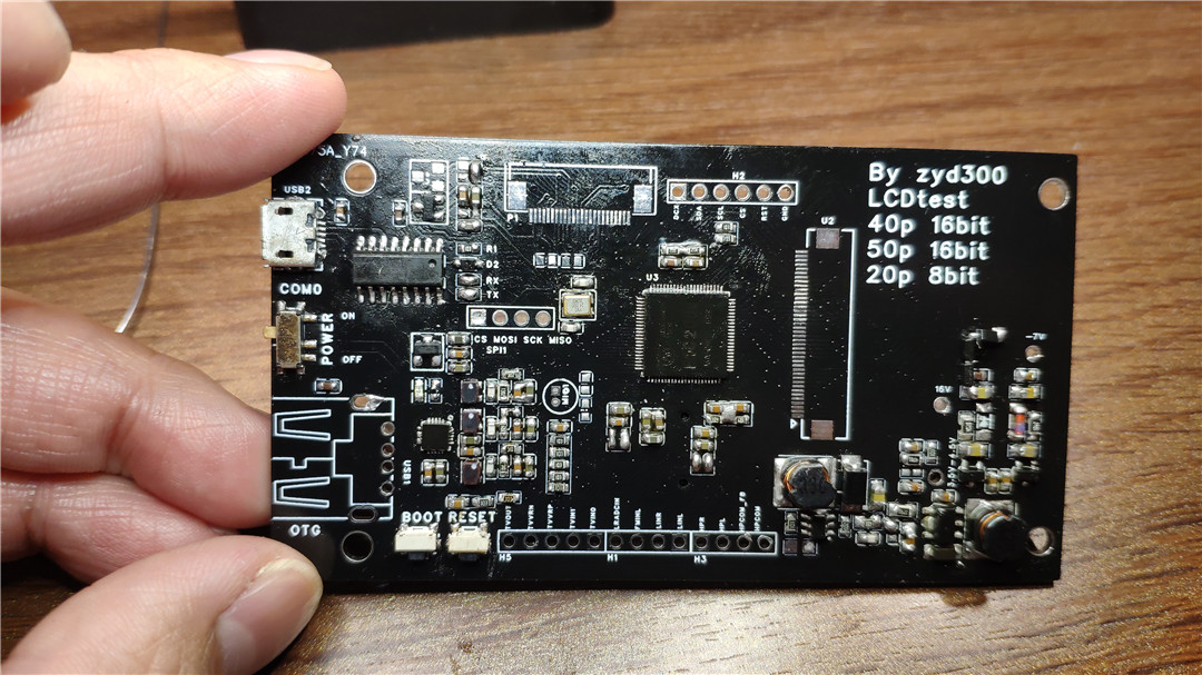

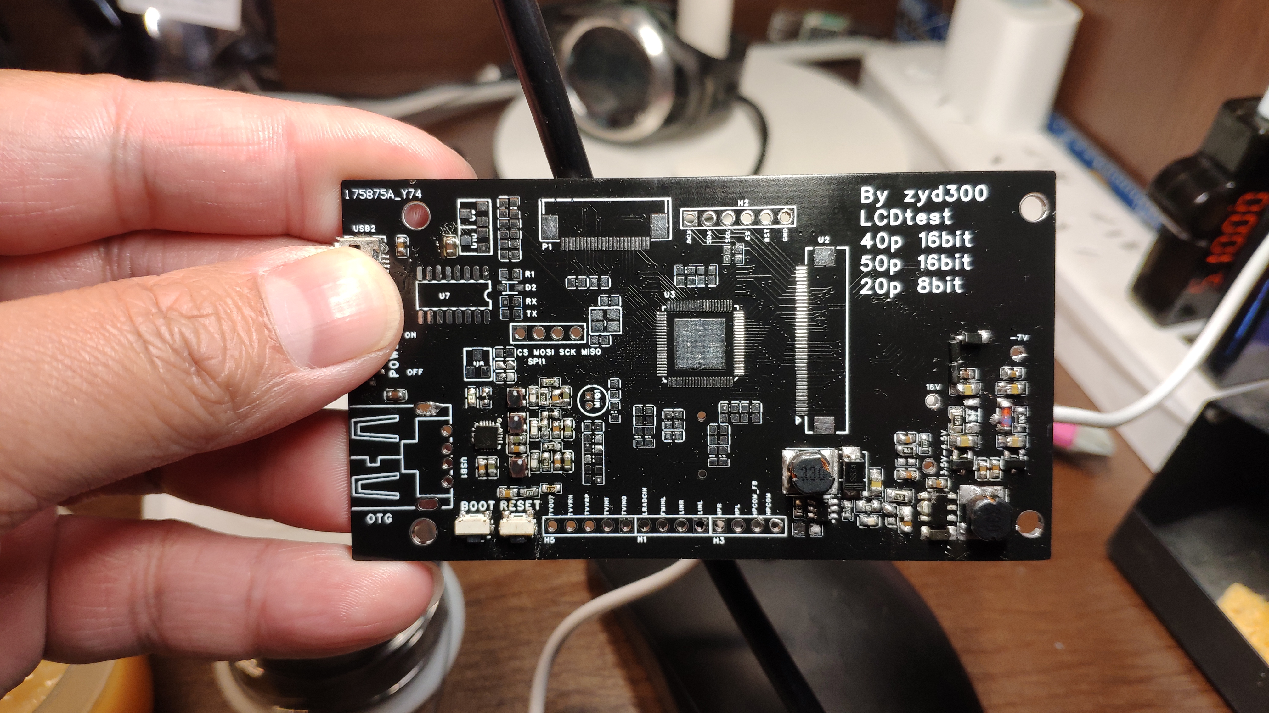

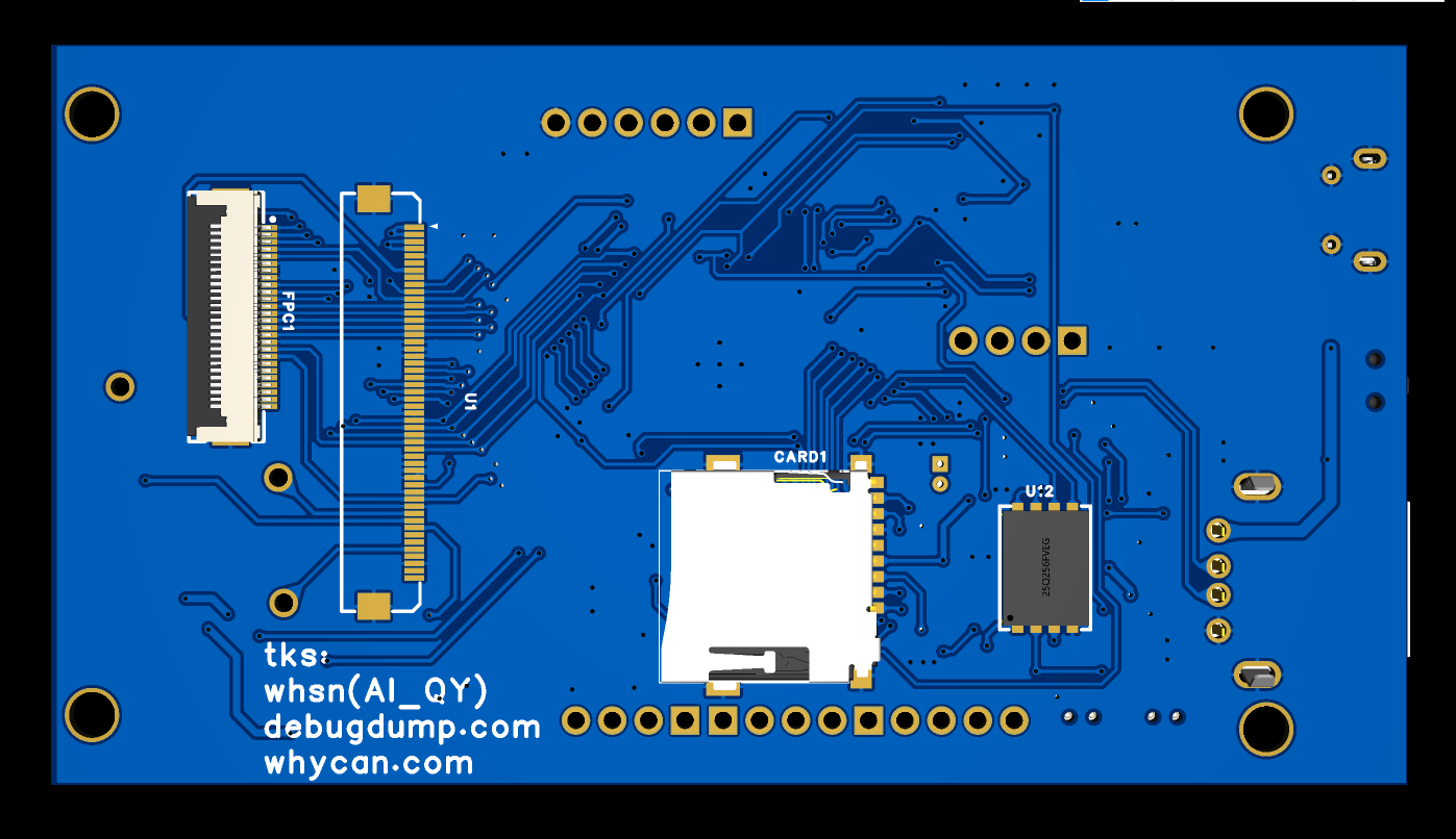

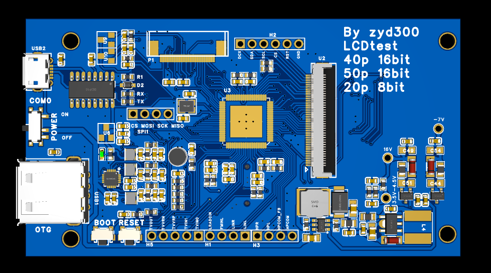

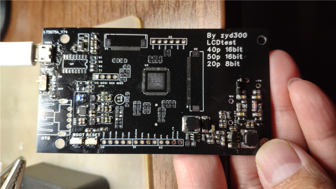

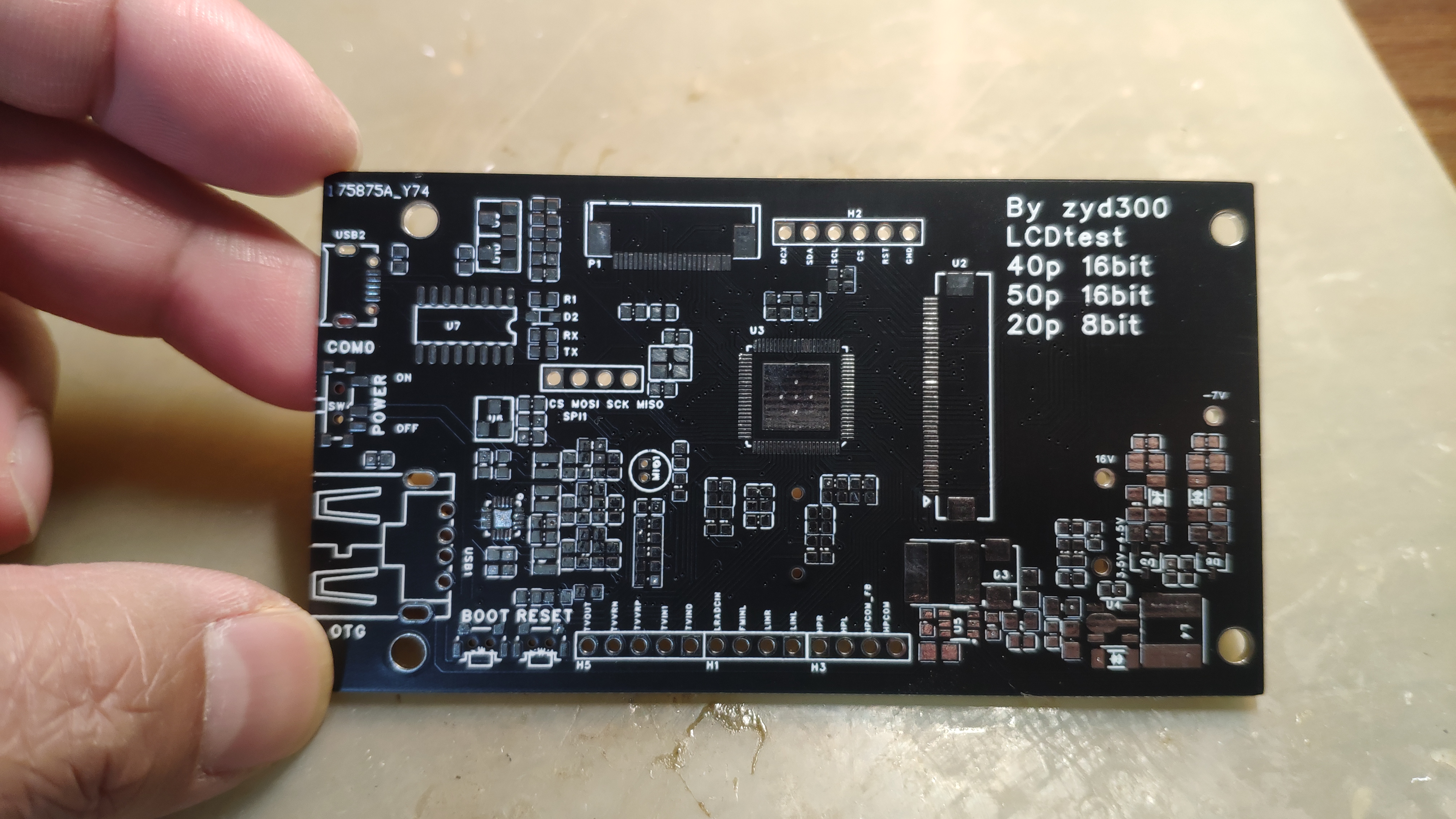

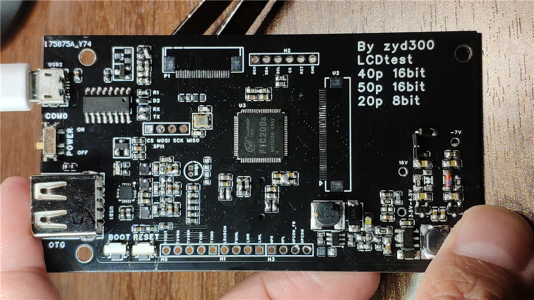

站在巨人肩膀上,改了一块F1C200s开发板,用于测试屏幕(8bit、16bit),替换了常用原件增加

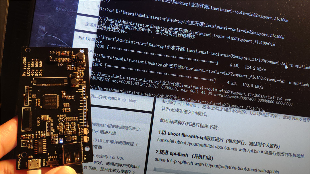

楼主 #1 2022-04-14 14:54:22
zhangyadong300
注册时间: 2022-03-28
积分: 137
Re: 站在巨人肩膀上,改了一块F1C200s开发板,用于测试屏幕(8bit、16bit),替换了常用原件增加
更新!更新!

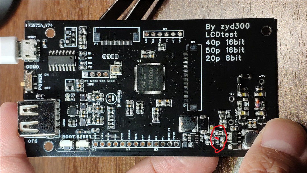

板子收到了,发现一处问题,后面有详细说一下

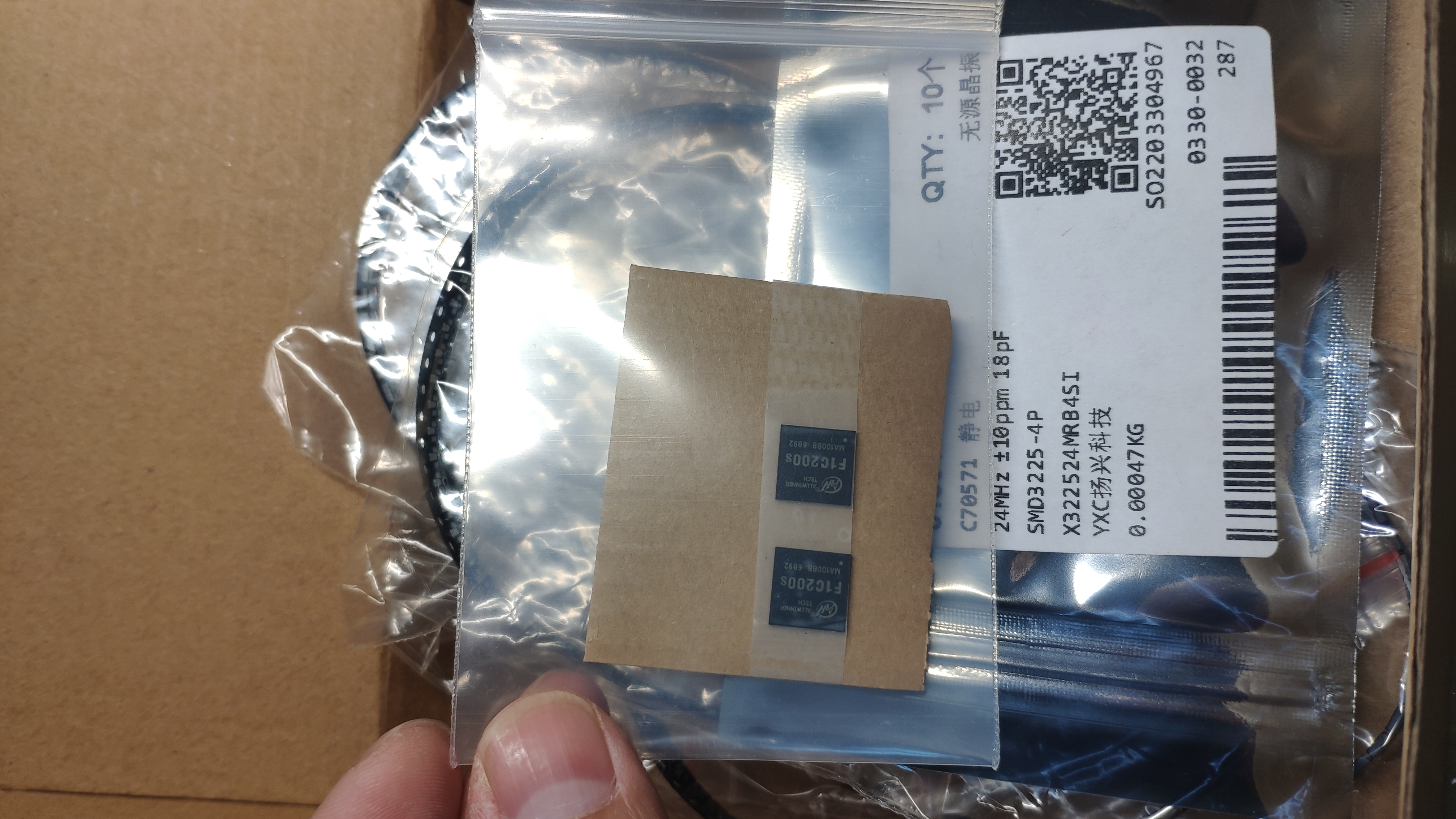

附上晕哥送的芯片
晕哥还送了一块板子非常nice
感谢晕哥

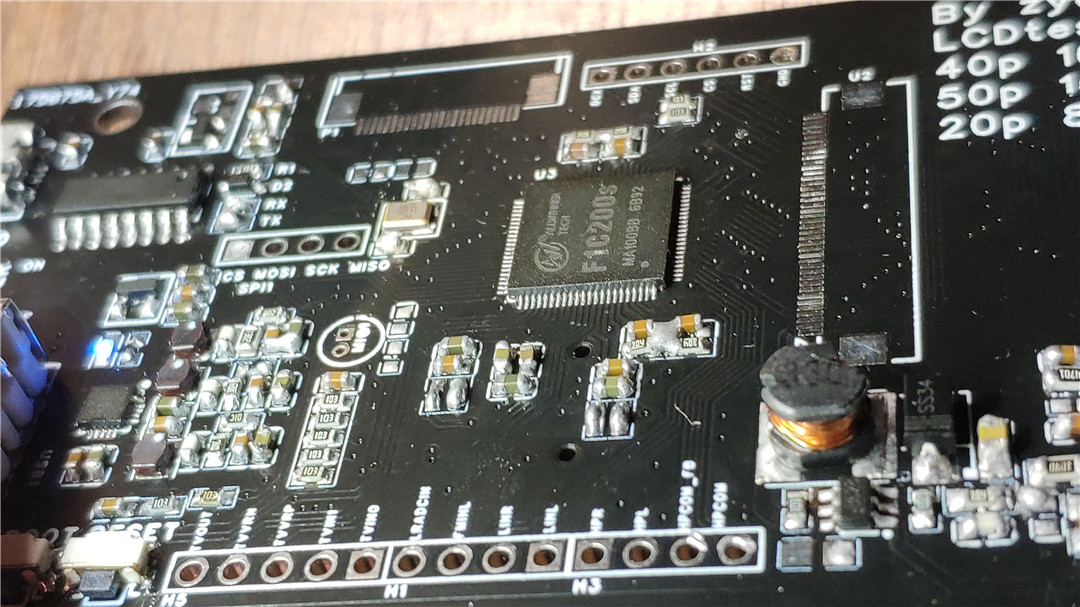

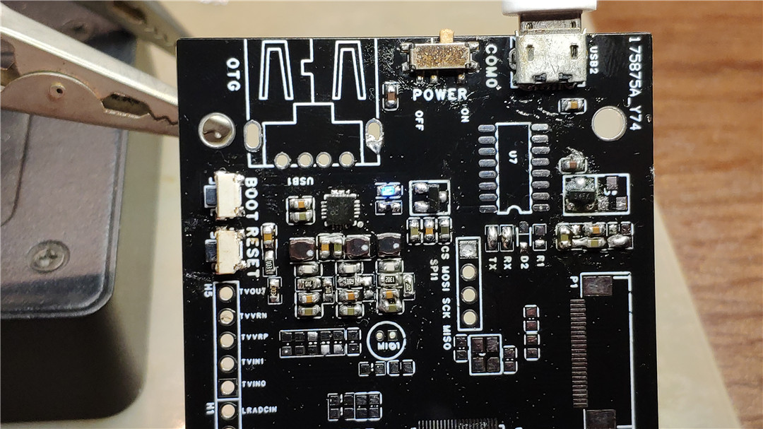

下面开始焊接

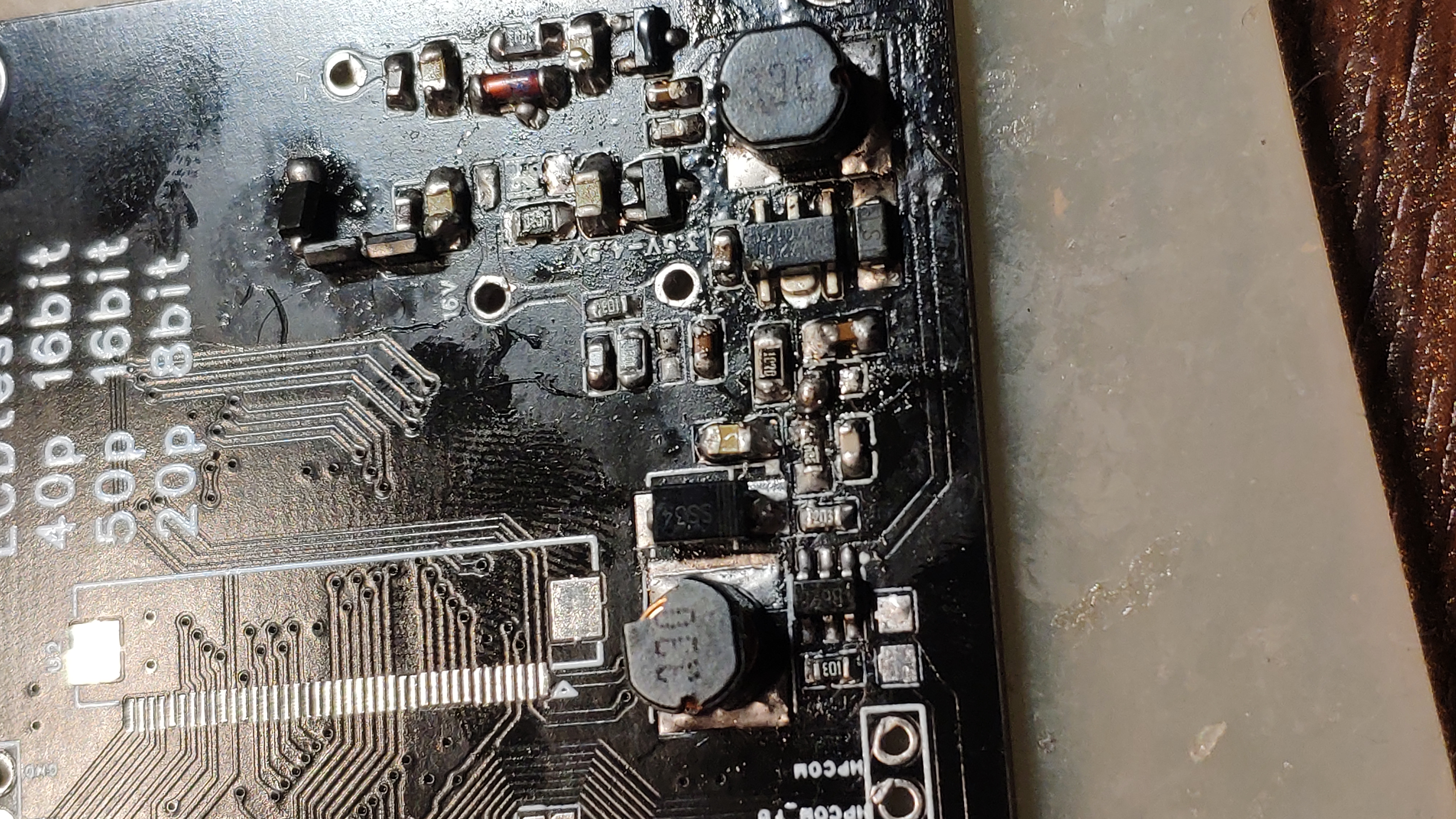

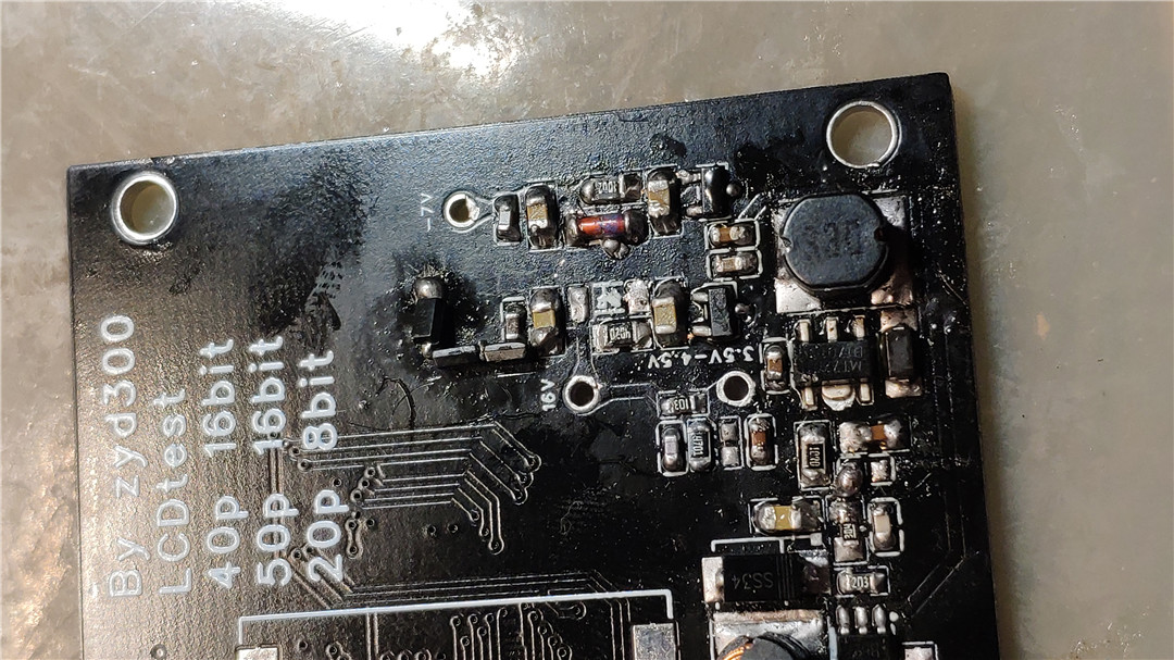

首先从电源部分
淘宝买的元件发错了好几种比如这个16V稳压管,无奈用三个5.2V的稳压管接上的
预留了一下测试点位,方便测试电压
上电,电压一切正常

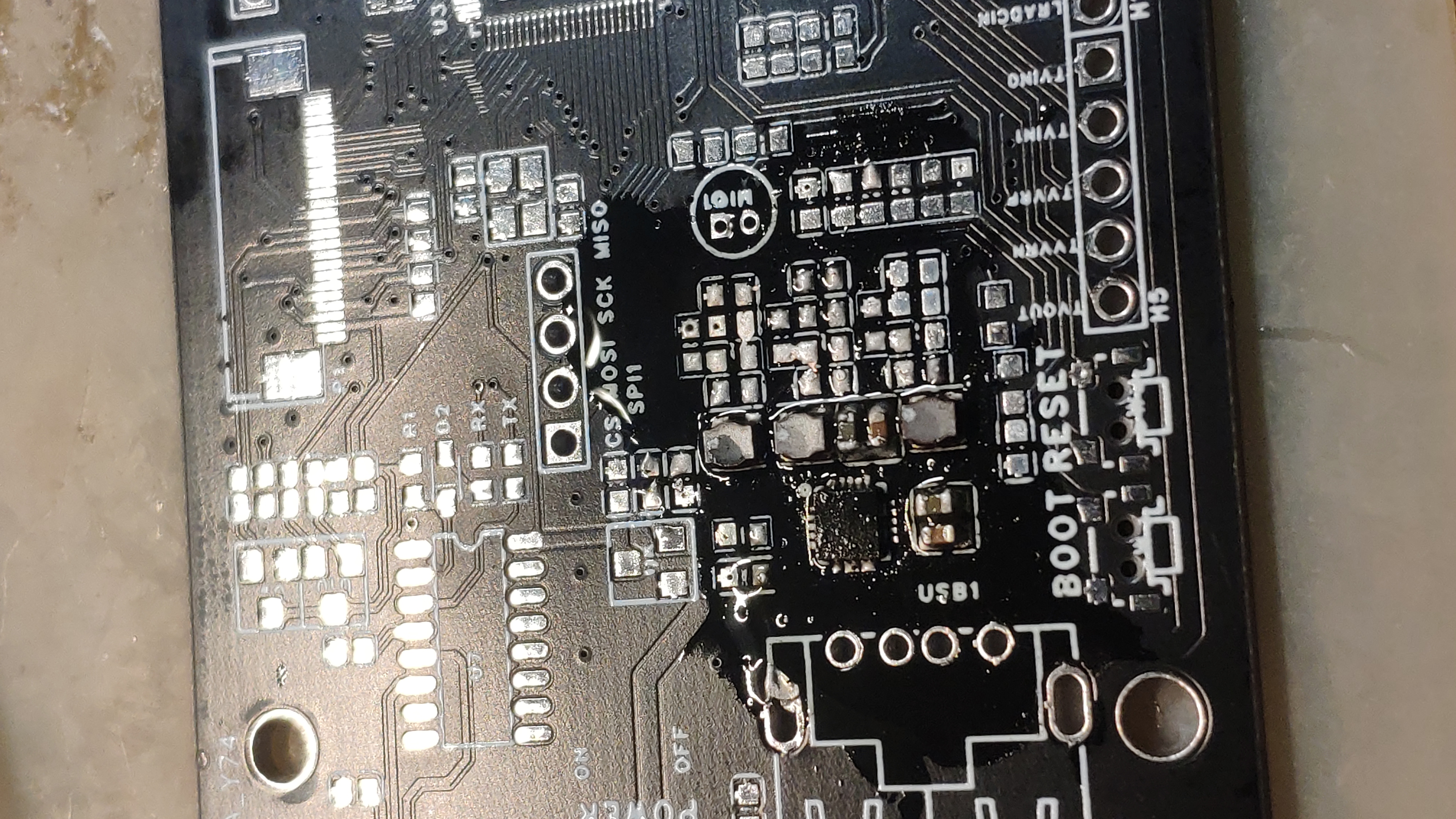

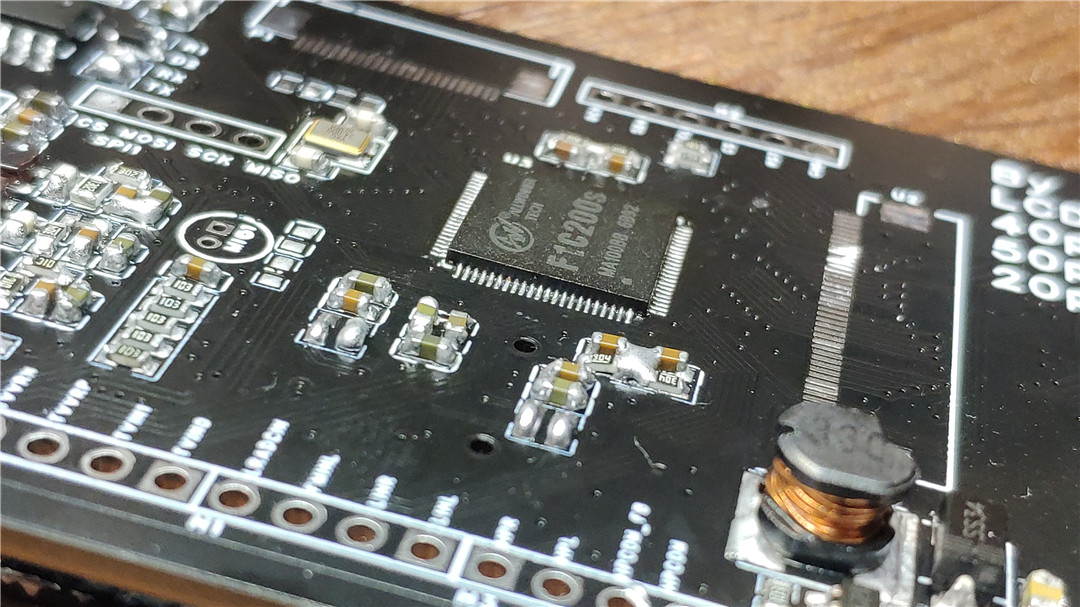

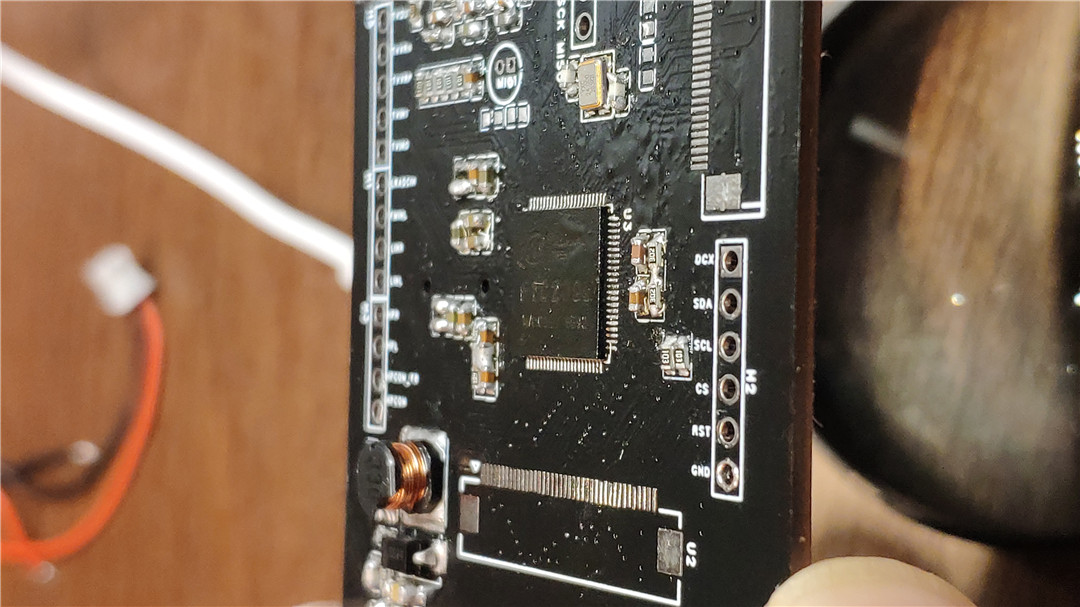

开始焊接F1C200S和外围电路,焊接完成四周在检查一下有无虚焊

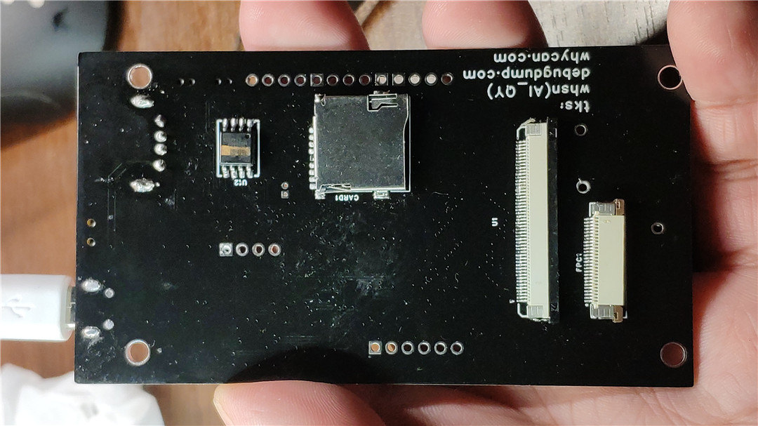

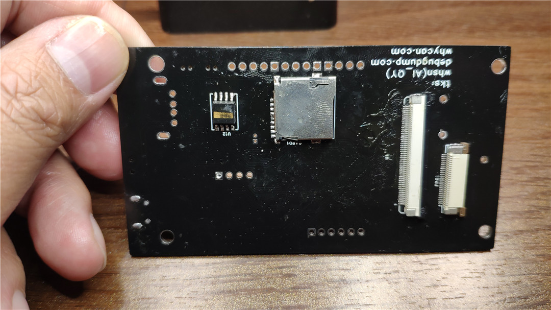

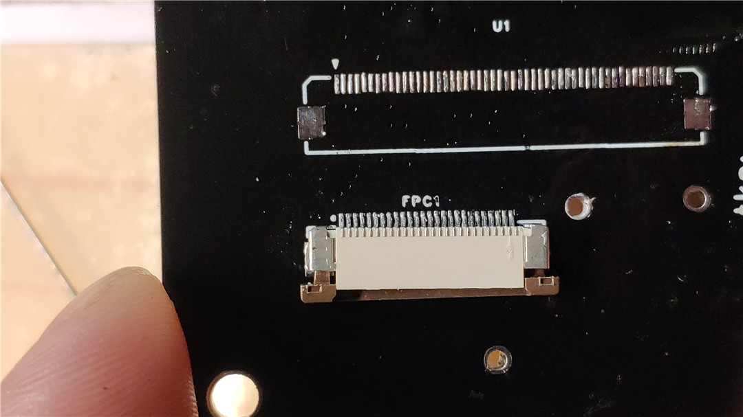

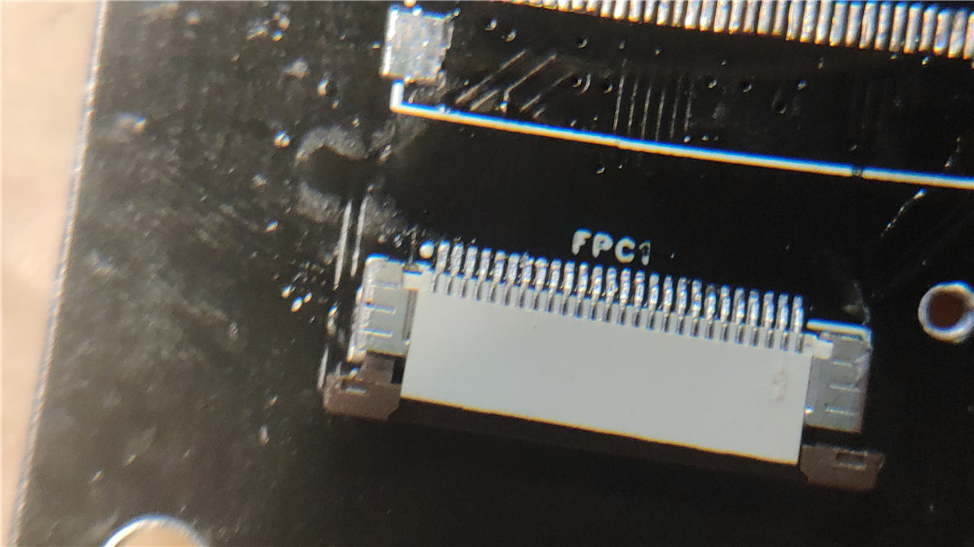

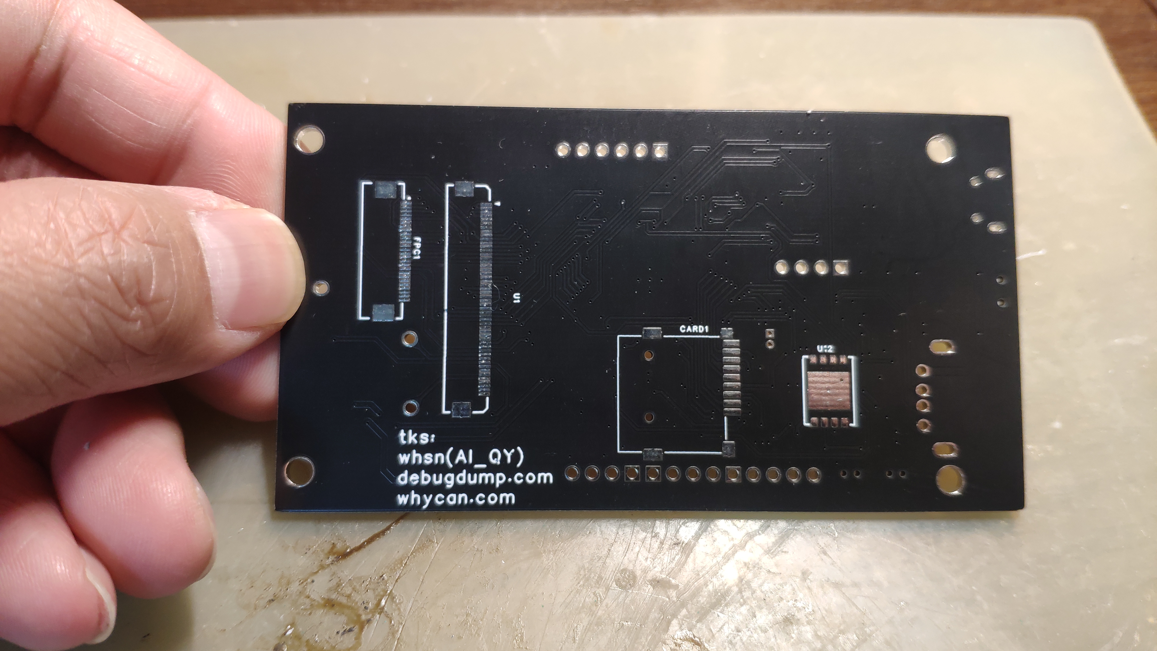

这块板子主要用来测试屏幕,手头目前有两种,一种50pin,一种2pin没有合适的fpc插座用的26pin的,焊接插座
这块经验就是大量放焊油,烙铁温度调高
焊接完毕,没有40pin屏幕所以正面fpc插座没焊接
IMG_20220404_004703.jpgIMG_20220404_003809.jpgIMG_20220404_005109_1.jpgIMG_20220404_005116_1.jpgIMG_20220404_005132_1.jpg
上电测试一下,一切正常

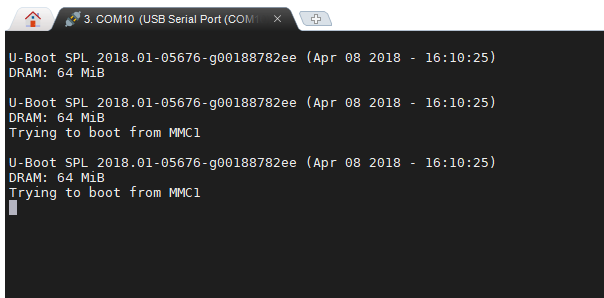

下载了荔枝派的固件
烧录进去一直卡在u-boot,准备重新编译一版,之前没接触过又是漫长的学习过程了

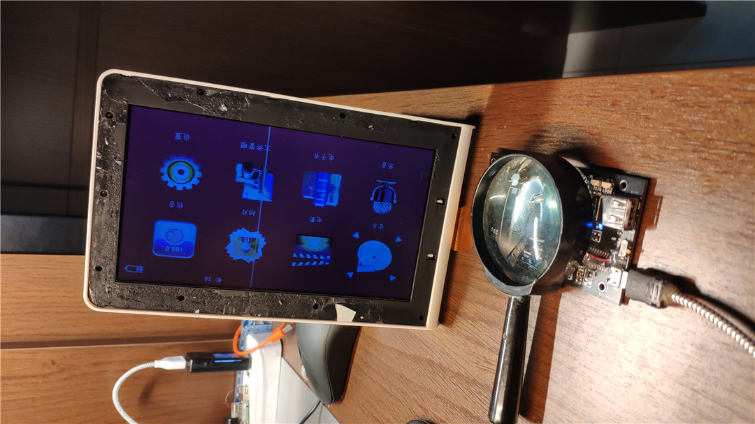

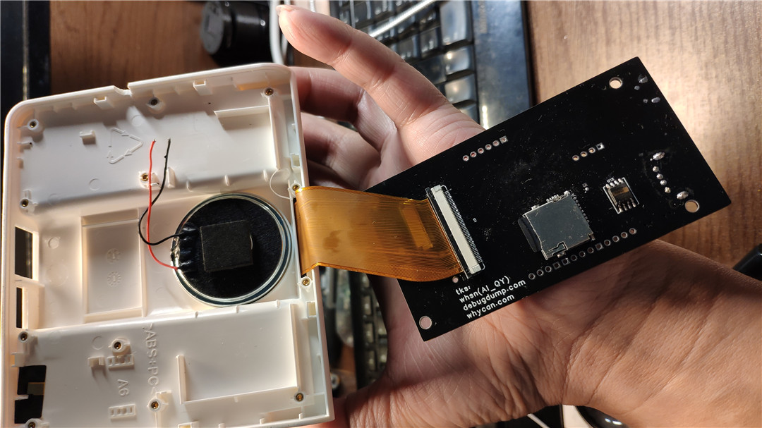

想起来晕哥送的板子,试试上面的系统
用ch341编程器
把固件下载下来烧率到flash上

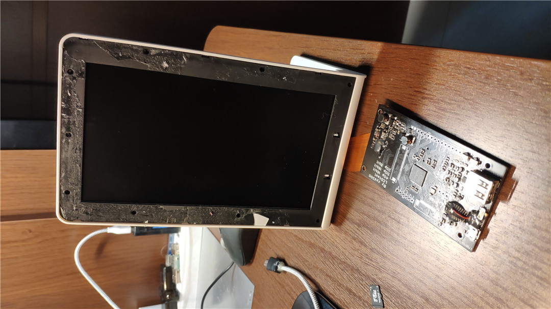

接上屏幕
用的之前买的电子屏台卡的屏,就是为了这个屏折腾了这么久
惊喜出现。电路没有问题,背光电流设置的20ma有点小了,可以通过更换电阻解决
后面学习一下u-boot编译,有新进展再来发帖
有其他能跑起来的固件的兄弟可以发我测试一下,在这里先感谢了
楼主 #2 2022-04-14 14:56:57
zhangyadong300
注册时间: 2022-03-28
积分: 137
Bug就在这里,背光电路的引脚没有接地,只需要在旁边刮开喊上就可以了
