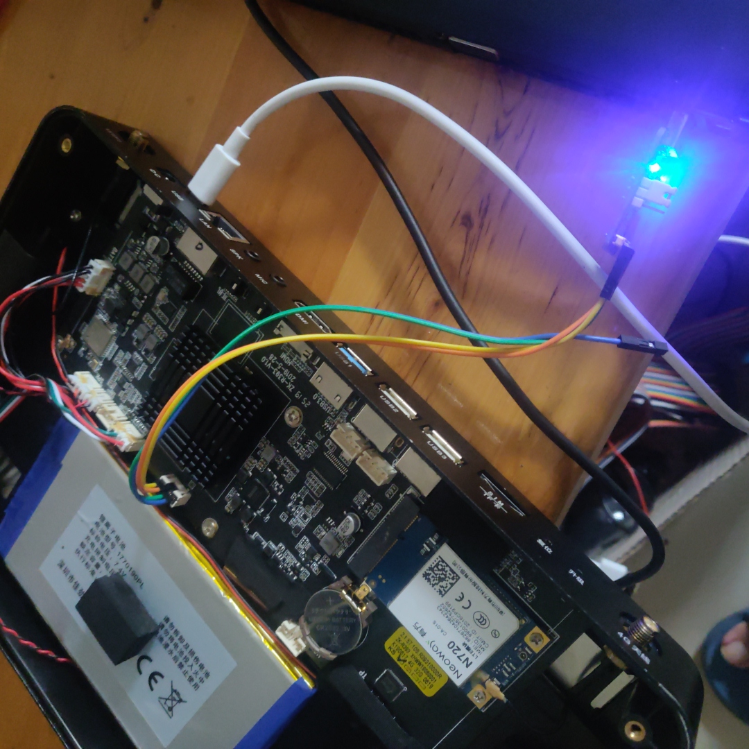

我的型号为 SX-100302 黑色, 某鱼 525 块购得。

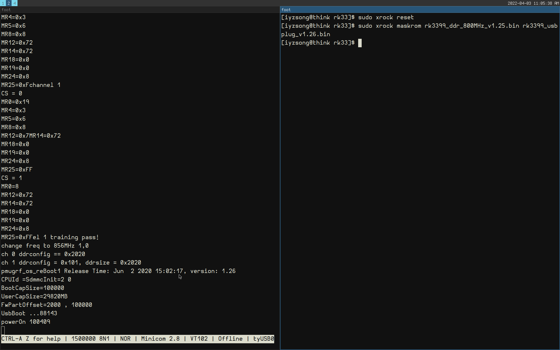

1. microusb 连接 PC,按住升级孔再开机,进入 loader 模式
2. loader 模式下执行: xrock reset maskrom ,进入 maskrom 模式
3. maskrom 模式下执行: xrock maskrom rk3399_ddr_800MHz_v1.25.bin rk3399_usbplug_v1.26.bin ,初始化 DDR
4. rkdeveloptool ppt 输出如下:

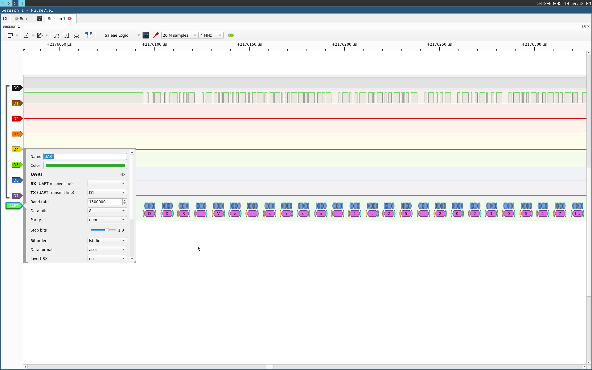

我们知道在执行 xrock maskrom rk3399_ddr_800MHz_v1.25.bin rk3399_usb
plug_v1.26.bin 的时候板子的 UART2 串口会输出一些信息。
因此先上逻辑分析仪 (我第一次用),用 pulseview 看,分析出 UART2: 黄 GND, 橙 RX, 绿 TX。
执行 minicom -D /dev/ttyUSB0 -b 1500000, 也确认能看到输出。
u-boot 已经跑起,manjaro linux (也试了一下 netbsd 和 openbsd) 也能启动了。
