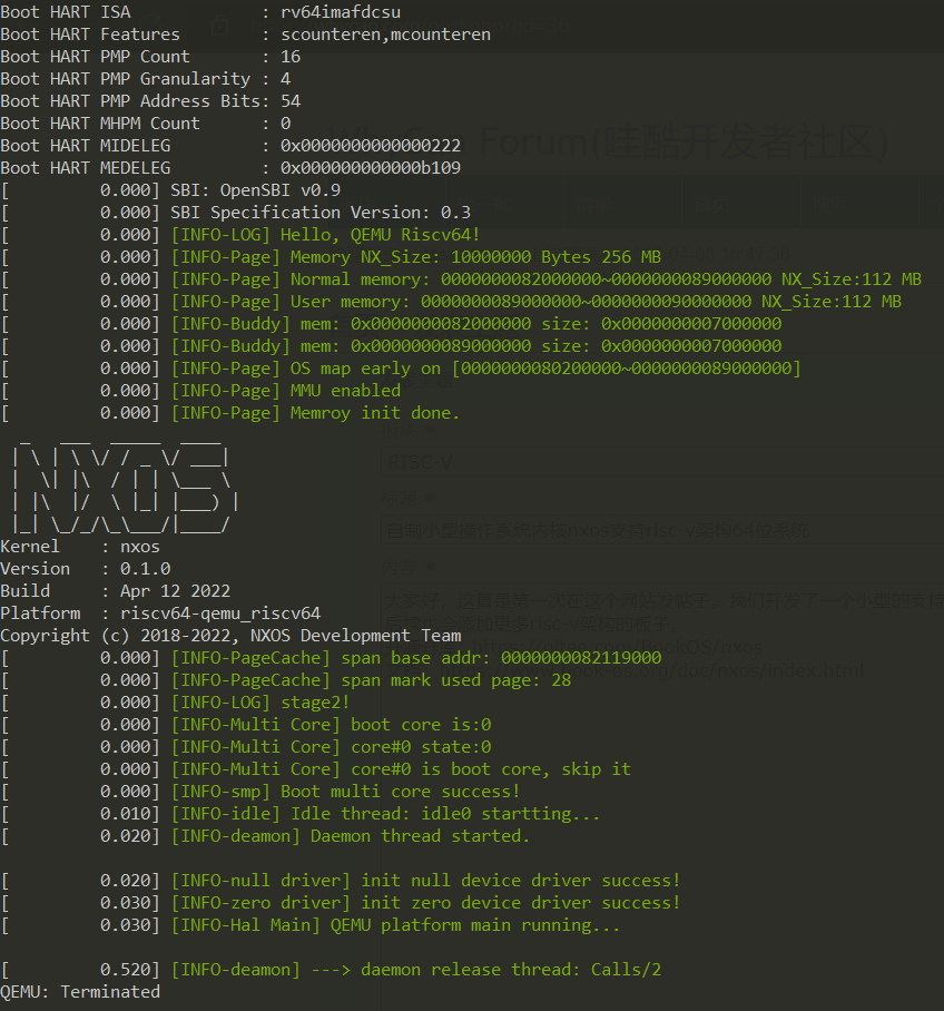

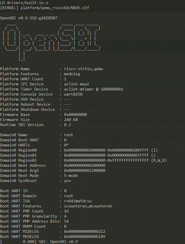

自制小型操作系统内核nxos支持risc-v架构64位系统
大家好,我们开发了一个小型的支持mmu的操作系统内核nxos,目前支持x86架构,risc-v64架构,目前risc-v支持qemu和k210,
后续也会添加更多risc-v架构的板子。
开源仓库: https://gitee.com/BookOS/nxos
文档:https://www.book-os.org/doc/nxos/index.html

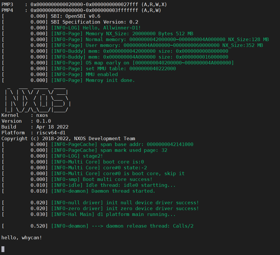

通过2天的适配,nxos支持了D1哪吒开发板。目前是使用xfel烧写OpenSBI和nxos内核到DDR3,然后跳转到OpenSBI运行。
开源地址:nxos d1
参考资料:
[1] 关于d1哪吒开发板的启动流程分析
[2] d1-nezha-baremeta
[3] rt-thread smart bsp d1
[4] xv6-d1
[5] 全志官方文档和手册

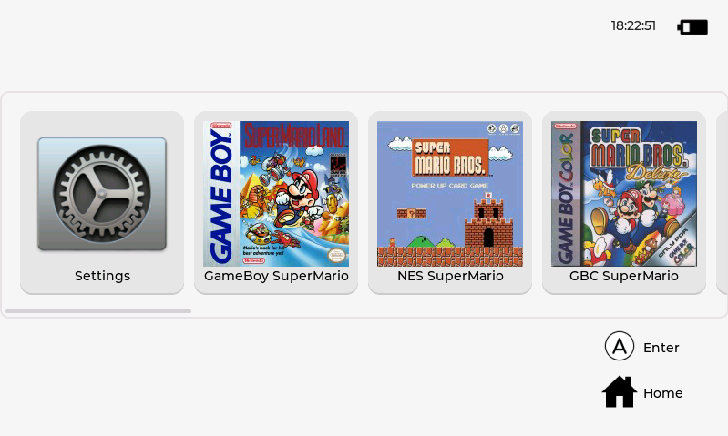

目前,我们基于全志D1s(riscv架构)开发了一个开源游戏掌机,花了接近2年时间,当然大多数时间都是在摆烂。差不多是看到司徒老师的掌机,才想着自己能不能也做一个,也算是启蒙了。
目前还比较简陋,但是基础功能算是有了,感兴趣的可以了解一下哦~
