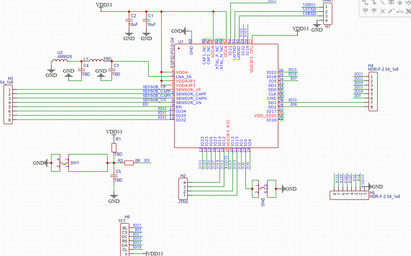

[求助]esp32 pico D4 无法下载的问题
这是本人按照开发手册画的图,我把EN、GPIO0、RX、TX管脚都印出来了,不太想在板子上集成自动下载电路,但是用esp32自动下载器还是无法下载,一下载就超时,有人画过pico d4的板子可以指点指点嘛?

EN上那颗电容 用1uf
再不行就只能看你下载器是否有问题了。

EN上那颗电容 用1uf
再不行就只能看你下载器是否有问题了。
还是不行,我的下载器可以下载常规的esp32模组,就是下载不了pico

如果换EN引脚的RC电容不能解决的话,建议楼主重新焊一下芯片,我一开始用这芯片也遇到好多次无法下载的情况,发现都是各种虚焊引起的

日常问题。ESP32-PICO系列模块*特别*容易被热风吹坏。搞个预热板,把板子加热到接近焊锡熔点,再用不超过280度的热风吹化。
