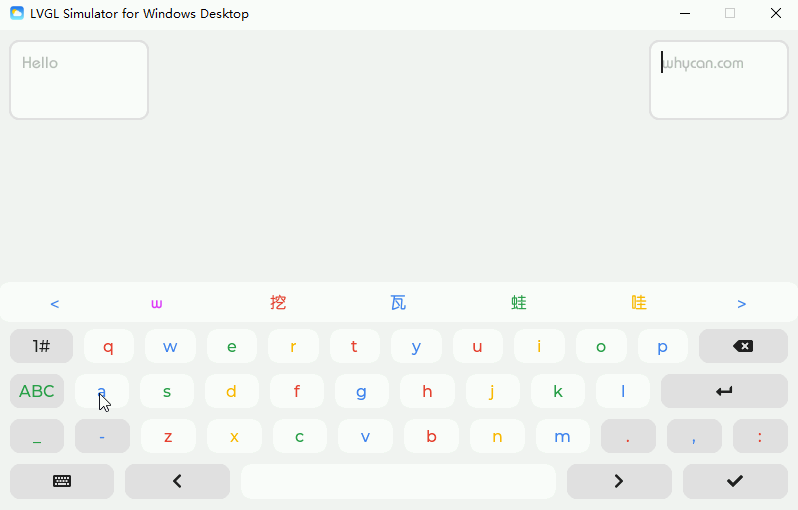

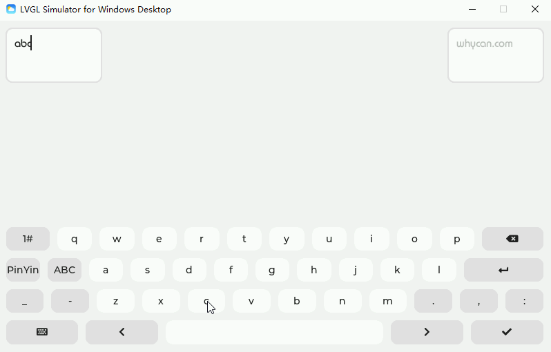

分享个26键的lvgl-8拼音输入法
直接拿原版键盘开刀,在26键基础上修改最省事,只需要简单修改一下布局就可以了,使用时可直接替换原来的keyboard即可,效果如下图
过程参考了一个输入法,忘记哪找的了,把原版也一并放上
在原版基础上做了一点修改,统计了一下,有7451个汉字可以输入
修复必须全拼才能打出字的问题,现在只需要输一个字母即可出现候选字
将原来的候选按钮分离出来,方便设置候选词字库,键盘符号不受影响
原版如果设置其它字库,键盘一些符号会不显示,需要将字库与fontawesome合并才能显示符号
程序肯定有不足的地方,最后附上代码,大家一起改进

按钮添了颜色:
LVGL.Simulator.7z (只有可执行文件与字体文件)
