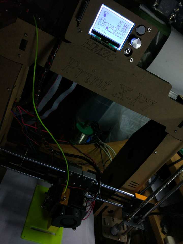

楼主 #2 2018-03-10 22:27:18
已发帖子: 9,520
Re: 试一试打印xboot的神奇海螺作品

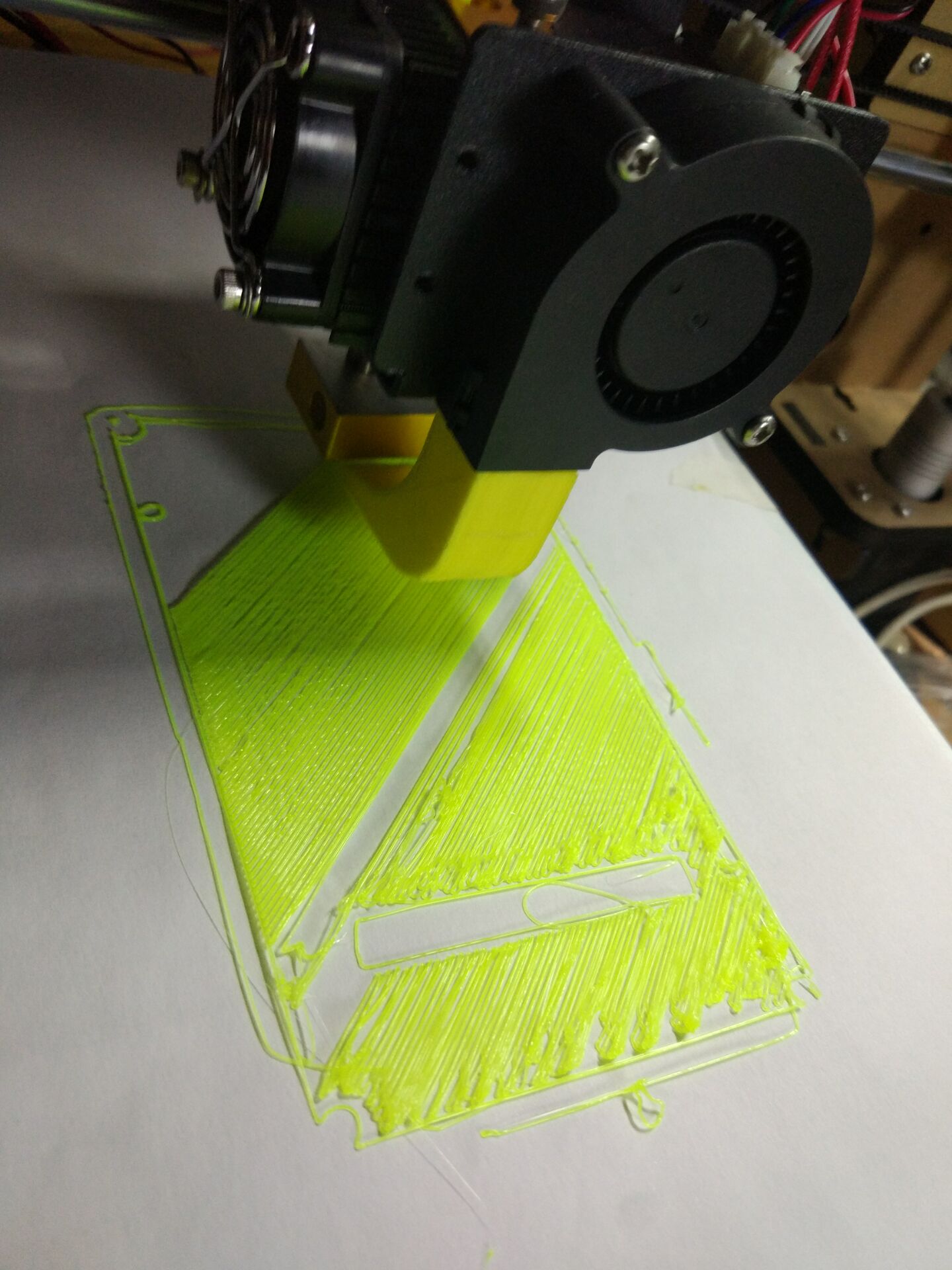

第一次出师不利。。。
白白冤枉了两个小时时间。
最后作品自己居然松脱掉下来了。

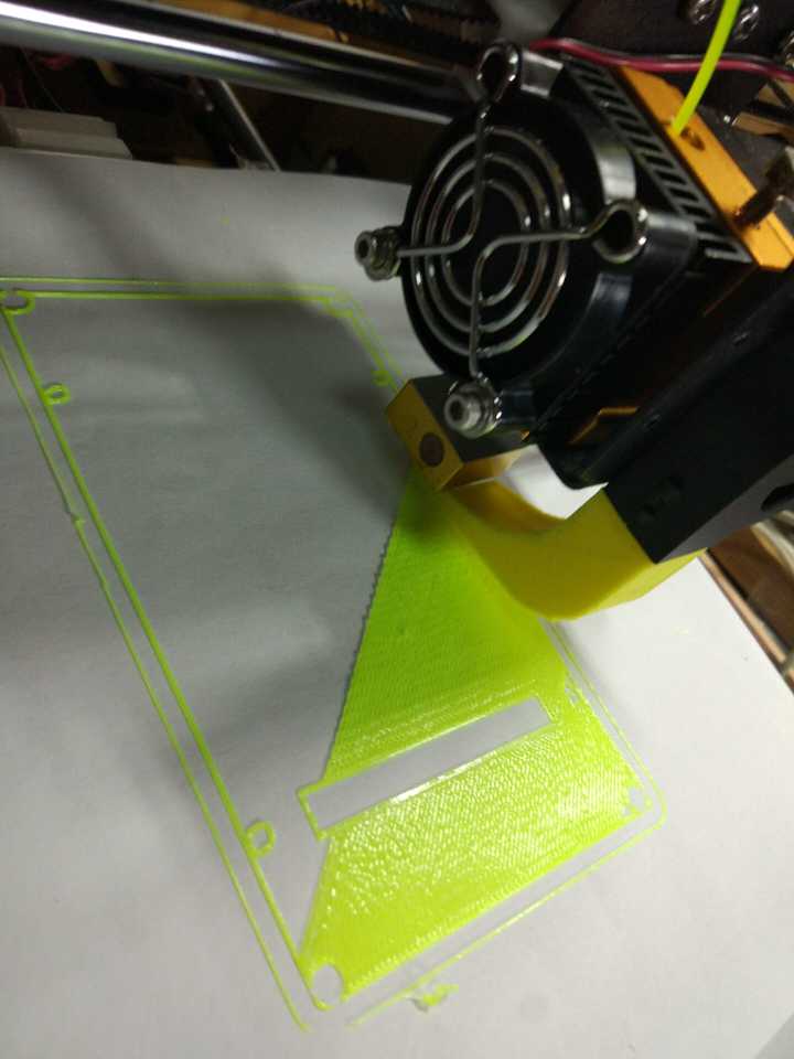

楼主 #3 2018-03-10 22:32:07
已发帖子: 9,520

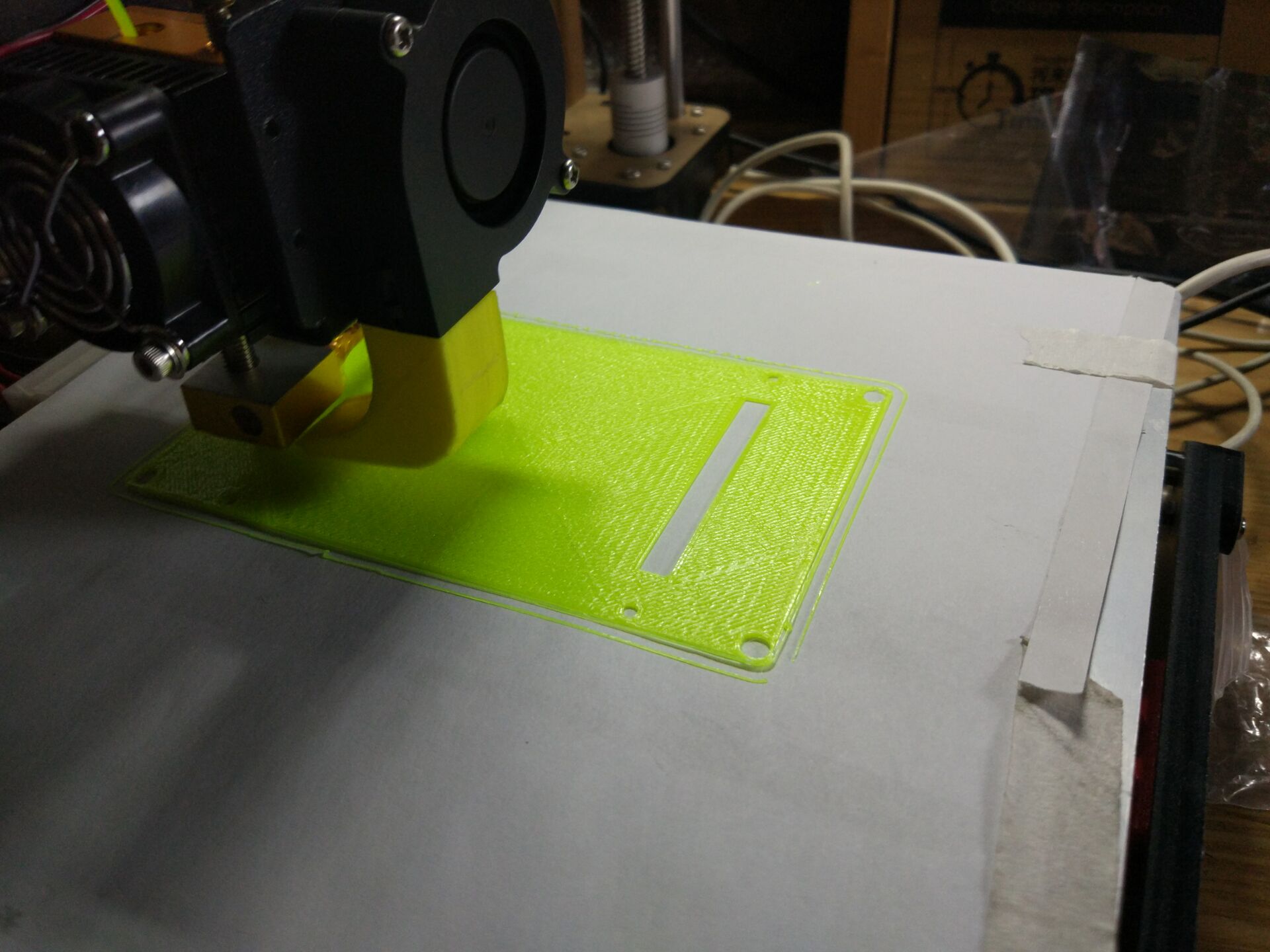

第二次用双面胶把A4纸紧紧粘住热床,调整热床高度,尽量接近喷嘴,看起来效果比第一次好很多了。

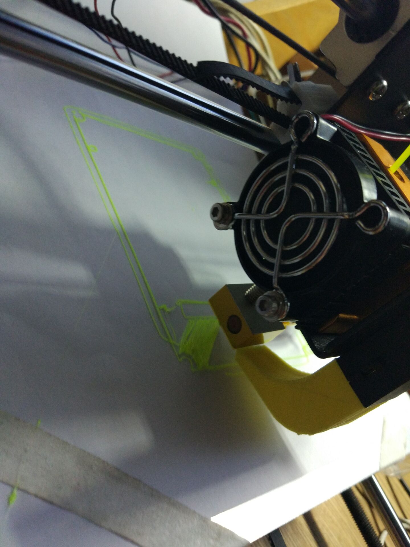

楼主 #4 2018-03-10 22:34:17
已发帖子: 9,520
速度有点慢哦,
快两个小时进度君才走五分之一左右。
看来要打印到明天早上了,
还好噪声不是很大,
否则真要抓狂了。

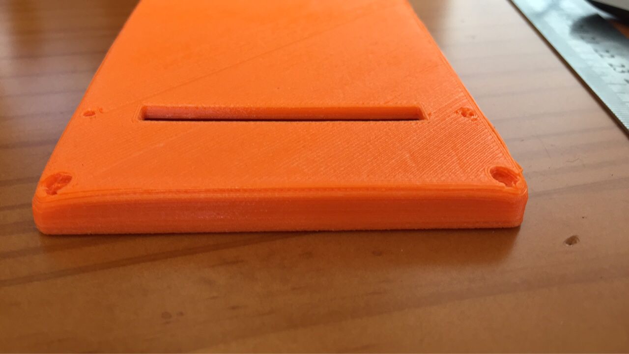

楼主 #7 2018-03-11 12:23:35
已发帖子: 9,520

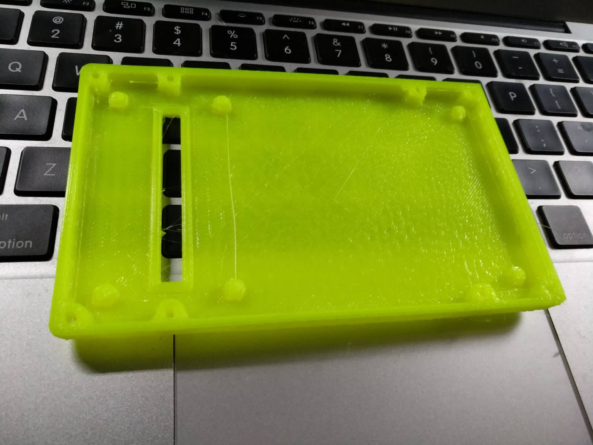

折腾到半夜终于打完。

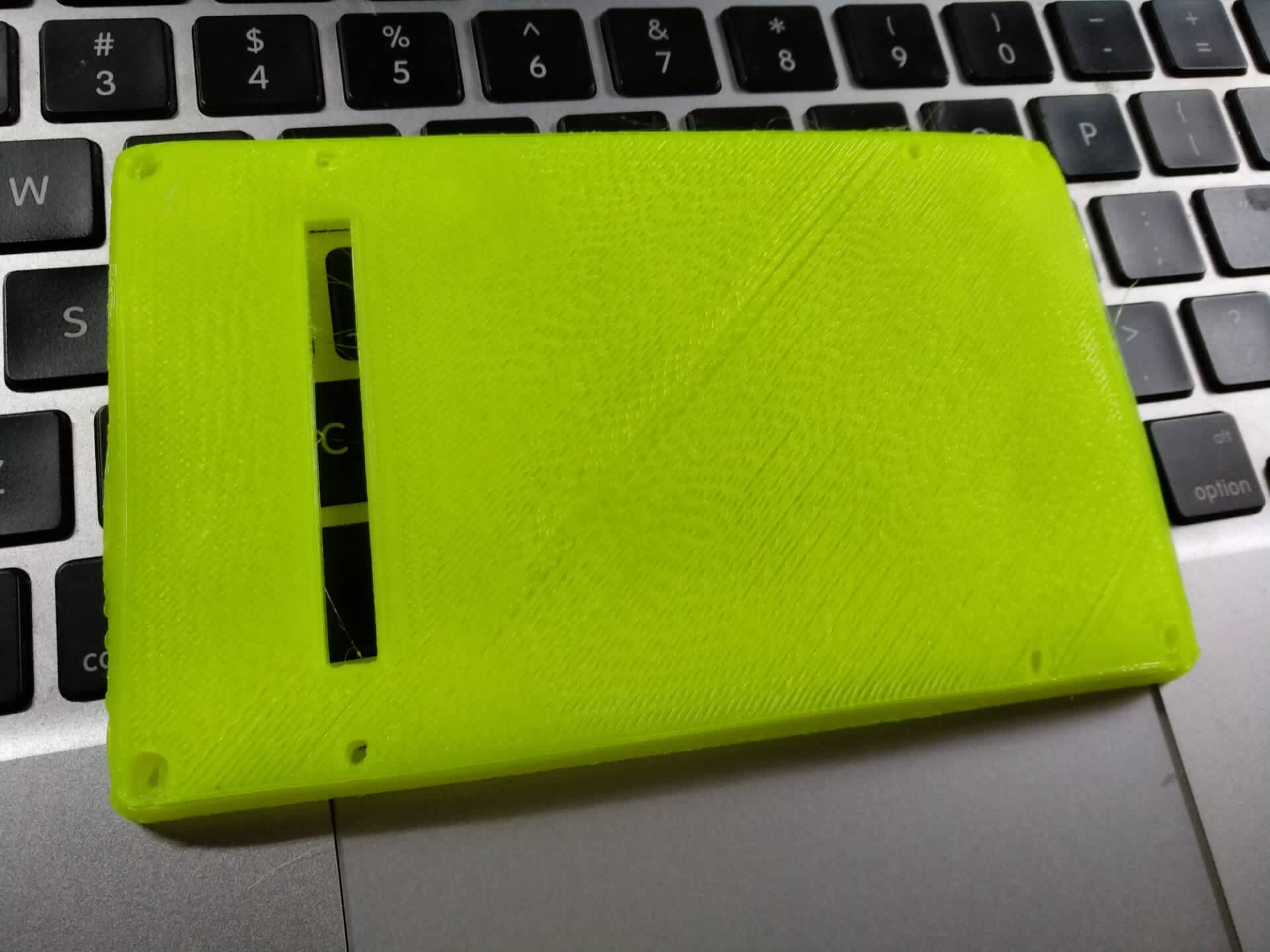

楼主 #8 2018-03-11 22:16:17
已发帖子: 9,520

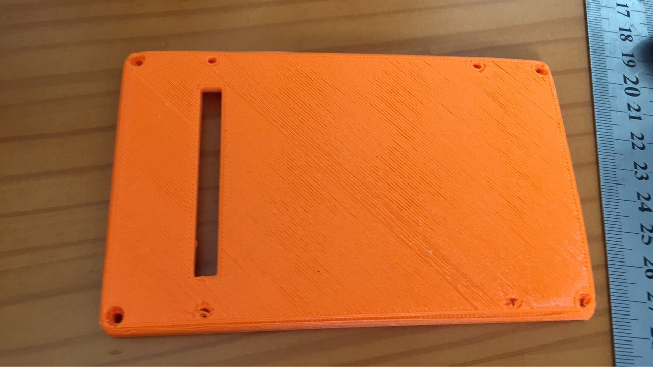

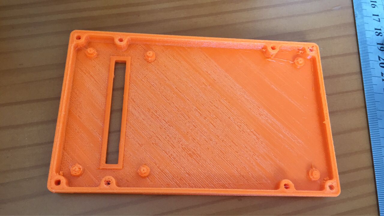

这是xboot打印的作品
