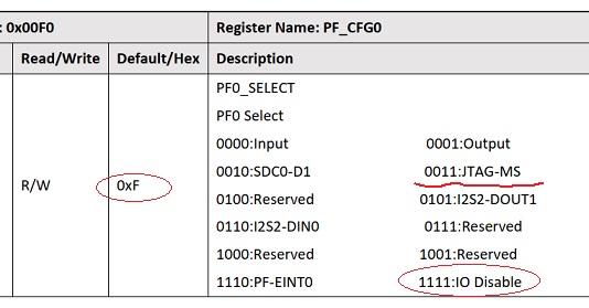

无论无如何 也连接不上Jlink, 细看文档才发现, JTAG 默认是关闭的, 这可如何是好.

记得 sunxi 里有个 sunxi-pio,  是不是可以配置GPIO的, 没用过,
不知道格式是什么样的.  哪位大侠给指点一下 ;-)

musich 说:
https://whycan.com/files/members/834/jtag-2.jpg
进入usb fel之后是jtag复用。

musich 说:
进入usb fel之后是jtag复用。
学习了,  非常感谢,
