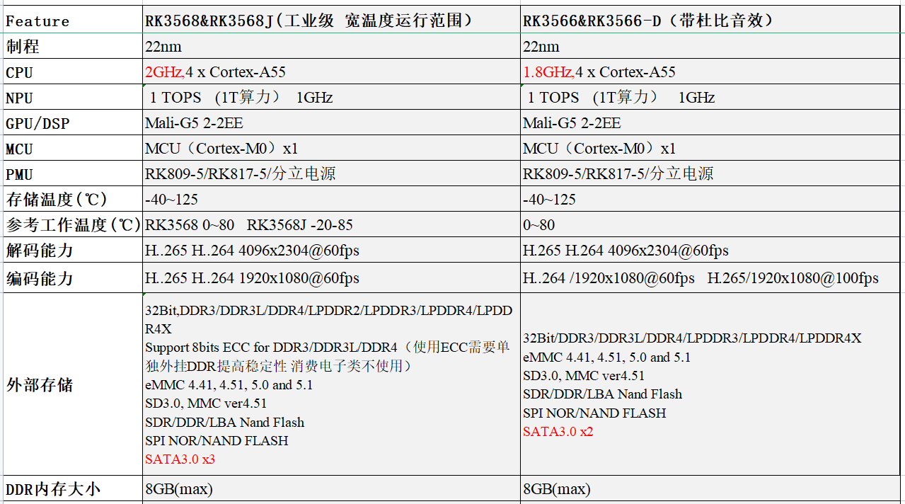

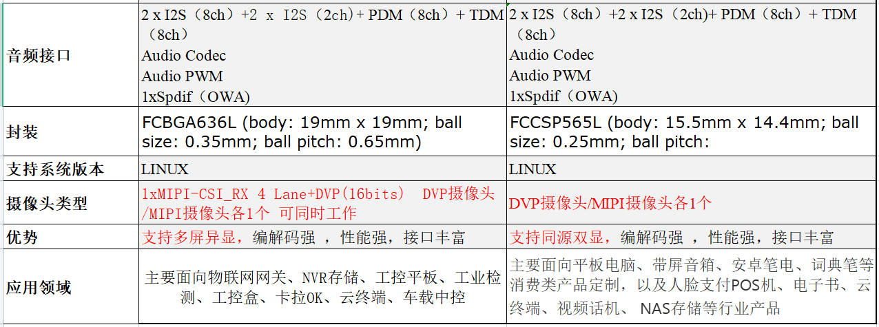

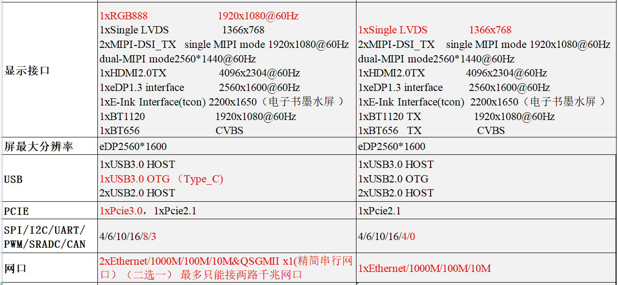

瑞芯微RK3566-RK3568芯片功能参数对比
