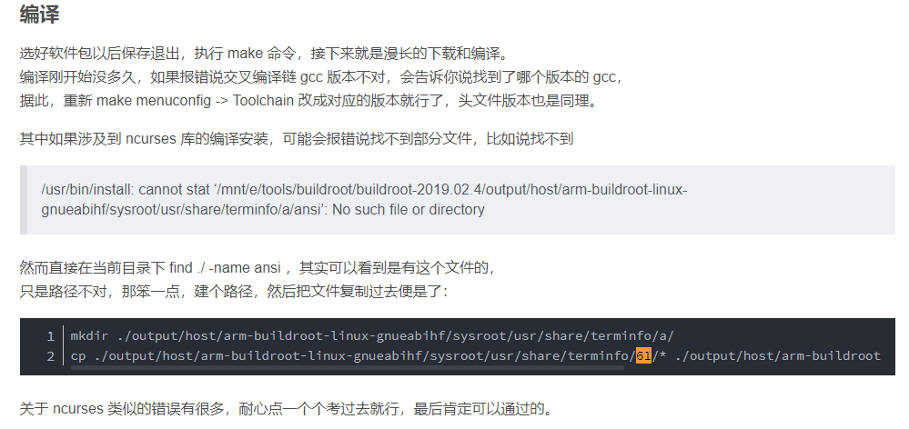

WSL下编译buildroot,sysroot/usr/share/terminfo 下的目录名都是 ASCII 码,请问怎么解决?
编译报错:
/usr/bin/install -D -m 0644 /mnt/d/Program/Ubuntu/buildroot/output/host/aarch64-buildroot-linux-uclibc/sysroot/usr/share/terminfo/a/ansi /mnt/d/Program/Ubuntu/buildroot/output/target/usr/share/terminfo/a/ansi
/usr/bin/install: cannot stat '/mnt/d/Program/Ubuntu/buildroot/output/host/aarch64-buildroot-linux-uclibc/sysroot/usr/share/terminfo/a/ansi': No such file or directory
查看 sysroot/usr/share/terminfo 下内容如下:
root@wmxpc:~/win/buildroot# ls /mnt/d/Program/Ubuntu/buildroot/output/host/aarch64-buildroot-linux-uclibc/sysroot/usr/share/terminfo/
31  34  37  41  4d  51  62  65  68  6b  6e  71  74  77
32  35  38  45  4e  58  63  66  69  6c  6f  72  75  78
33  36  39  4c  50  61  64  67  6a  6d  70  73  76  7a
似乎是把目录名 a 变成了它的 ASCII 码 61,,
请问这是什么导致的??怎么解决?

网上查到有人遇到相同的问题,他的解决方法是把目录手动拷贝过去,,感觉有点儿麻烦
