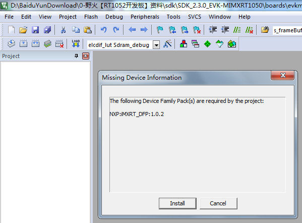

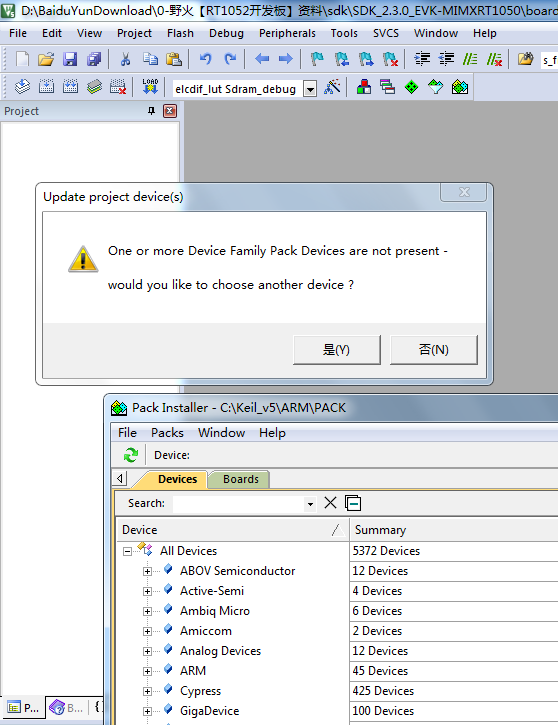

为什么我明明装了 RT1052的keil pack, 但是一打开项目就提示这个可恶的对话框?

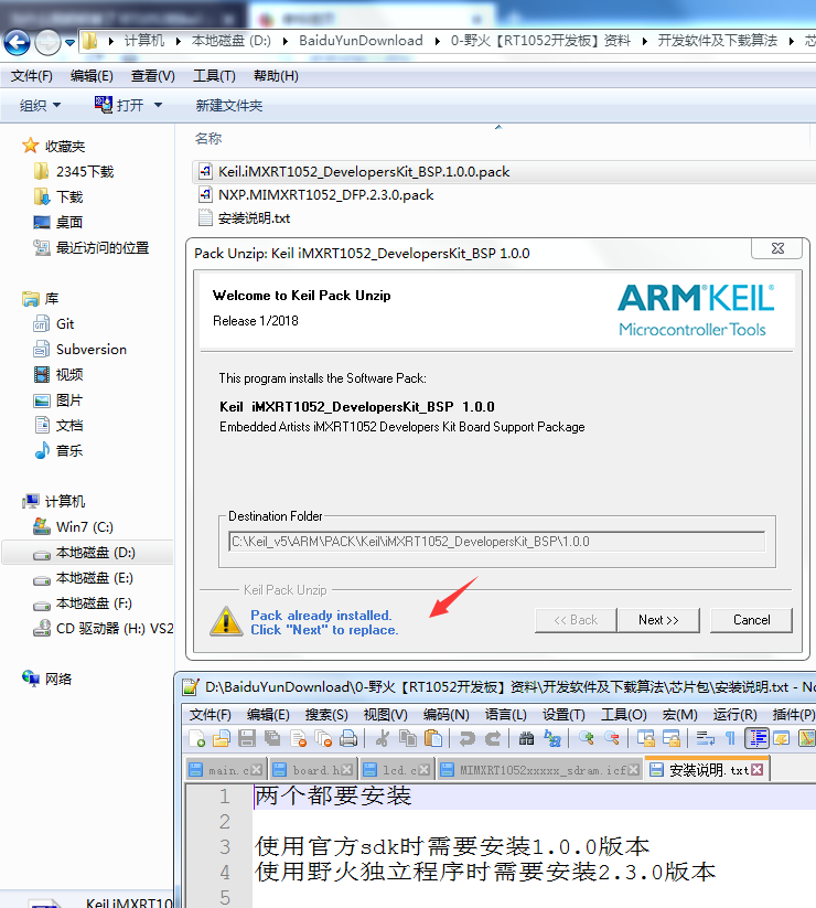

NXP.MIMXRT1052_DFP.2.3.0.pack
Keil.iMXRT1052_DevelopersKit_BSP.1.0.0.pack
这两个pack都装上了
难道我的姿势不正确吗?
问题终于解决,下载最新的 NXP.iMXRT_DFP.1.0.2.pack 安装即可,这样不再有恼人的提示了,原来 NXP.iMXRT_DFP.1.0.0.pack 版本已经不适合 MDK 5.24a 了.
